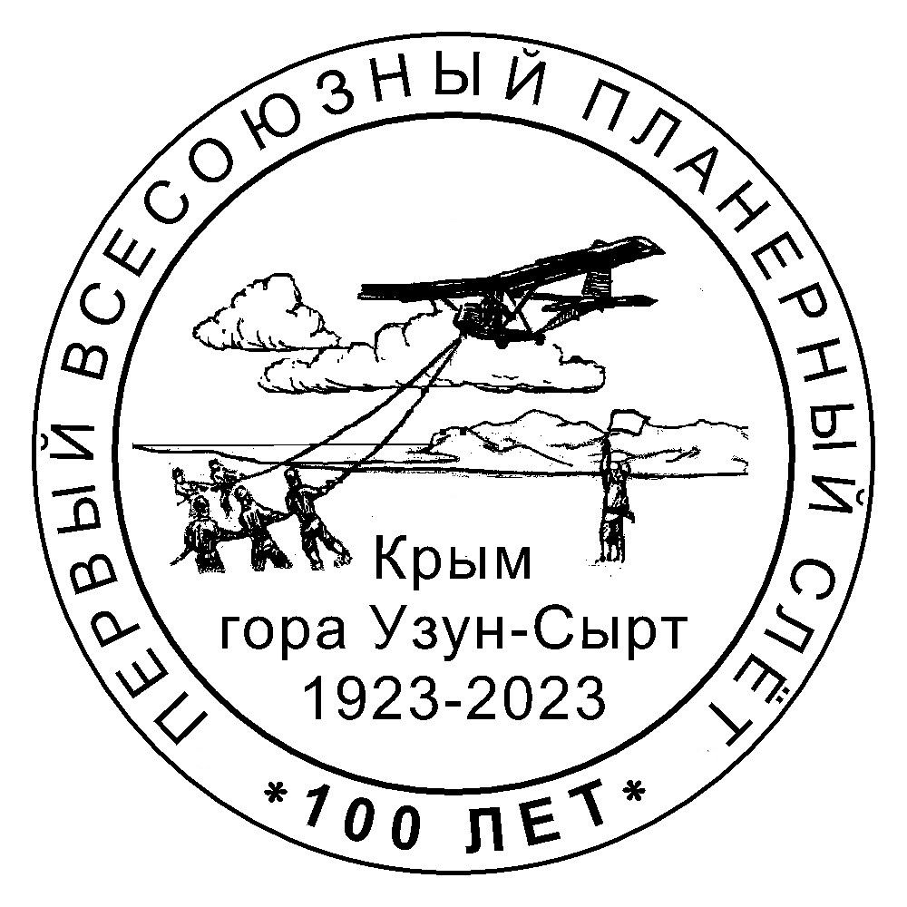

Вчерашняя новость канала - макет юбилейной медали "100 лет Первому Всесоюзному планерному слёту на Узун-Сырт"
Добро пожаловать на соревы!
Предварительные варианты критериев вручения юбилейной медали от авиаспортреестра:
а) что бы стать номинантом, необходимо подать заявку - заполнить форму на авиакрым.рф (позднее опубликую ссылку на форму). Это требование для всех вариантов критериев обязательно, так как связано с формированием заказа заводу изготовителю. То есть можно иметь все критерии, но не подать заявку и не получить медаль;
б) минимальное наличие средств на изготовление. Бесплатно имеют право:
- обладатели нагрудного знака Маэстро пилот
- обладатели нагрудного знака Рекорд точности посадки за 30 попыток;
в) денег в кассе на изготовление чуть больше, добавляются критерии бесплатного вручения:
- наличие спортивного звания Мастер сплрта и выше;
- наличие титула авиаспортреестра "Спортсмен года", "Инструктор года";
г) другое (предлагайте варианты в которых критерии можно чётко проверить, а не размазанные как "за заслуги в развитии");
д) если есть желание получить юбилейную медаль но не проходите по бесплатным критериям, можно так же заполнить заявку и выбрать вариант оплаты за свой счёт.
Для информации: на сегодняшний день себестоимость комплекта: медаль, планка к медали, удостоверение и футляр стоит 1500₽.
100 лет бывают один раз и каждый причастный к авиации имеет право в юбилейно году иметь такого рода медаль.
Согласно Указа президента, 2023 год все субъекты и авиаорганизации будут праздновать год ГА. По этому у всех есть возможность получить памятные знаки (а не только в этом проекте).
Пишите предложения по пункту "г" этого поста.
Спасибо!
