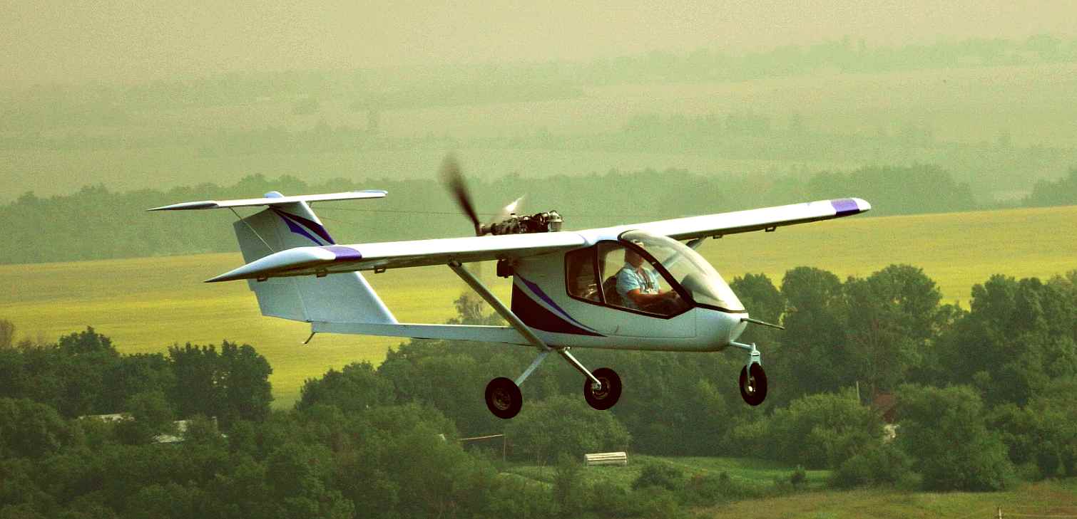

Друзья ! Мы начинаем производство нового самолета "спринт" с двойным управлением . Длина самолета увеличивается на 300 мм  за счет увеличения длины балки и кабины . Цена планера 1280000 руб . Без покраски , приборов , шасси , двигателя и электрики . Первому заказчику скидка 15 % . Обращаться в личку .

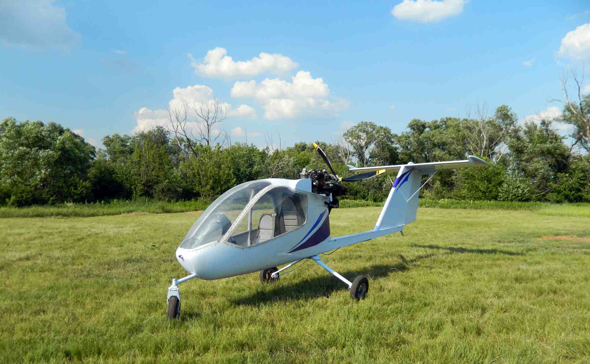

Новый Спринт ) Цена 2млн. 300тыс.  с хим.баком , готовность в течение 10 дней . Вопросы в личку .
