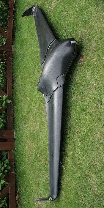

Вот такой конфигурации

"Тянуть" металл  - не пойдет, разная толщина будет....  Это исключаем.
Еще есть такая особенность у данной схемы этого ЛА - большая грузоподъемность, во всяком случае больше, чем у традиционной. Из этого свойства.... можем приметить толстую обшивку думаю 2мм или около того.
По такому принципу... - забираем часть металла из силового набора в обшивку. Плюс к этому за счет повышенной грузоподъемности схемы бесхвостка добавляем еще металл в обшивку. Думаю жесткость будет приличная, если еще учесть оставшийся "урезанный" силовой набор
