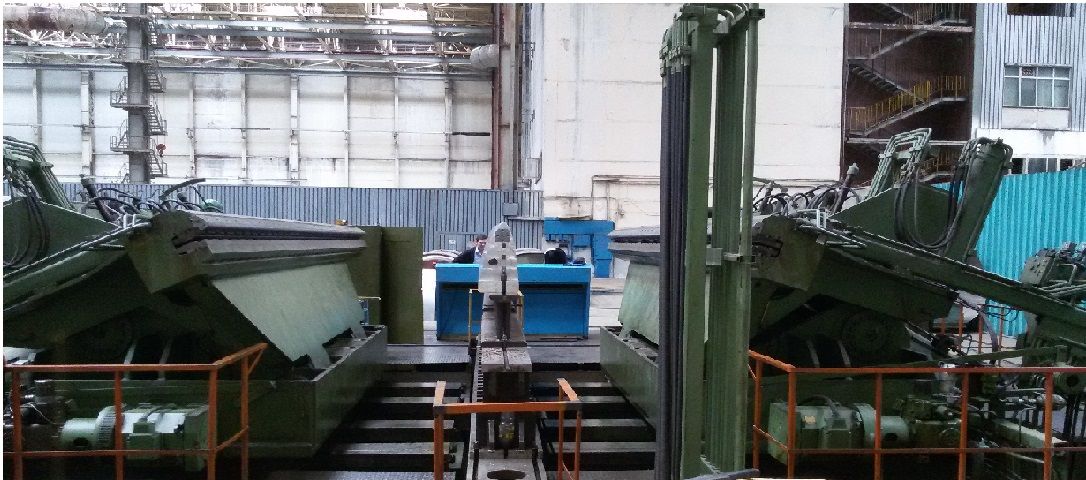

Прошу реально смотреть на вещи. Для каждой детали существует своя технология изготовления. Если автор хочет получить детали крыла, фюзеляжа, требуется примерно такое оборудование.
Все, что связано с композиционными материалами, 3Д-печатью, другими не классическими технологиями, требует серьезного методического подхода, экспериментальной доводки, исследований. Это сфера НИИ, а не предприятий-изготовителей. Притом известно, что композитные детали дороже изготовленных по классическим технологиям, но имеют рад преимуществ (в первую очередь они легче).
Если стоит задача получить крупные детали из листовых авиационных материалов, используйте годами отработанные технологии.

Сам я обработку металла знаю слабо, образование не то, поэтому просто обрисую увиденное при изготовлении крыши легкового авто в макетном цехе автозавода. На станине стоял деревянный пуансон на который положили лист металла. По кругу прихватили зажимами, типа переносных тисков, которые через тальрепы были прицеплены к станине. Натянули. Металл аккуратно повторил пуансон. По моему достаточно доступная технология для самодела. Потом, говорили, вместо тальрепов были установлены гидроцилиндры. Металл правда кузовной.
На авиазаводах с незапямятных времён делают поверхности двойной кривизны методом обтяжки, примерно так как вы описали.Форма-лист-равномерно расположенные зажимы к листу-гидроцилиндры, и поехали. Но без резких переходов.

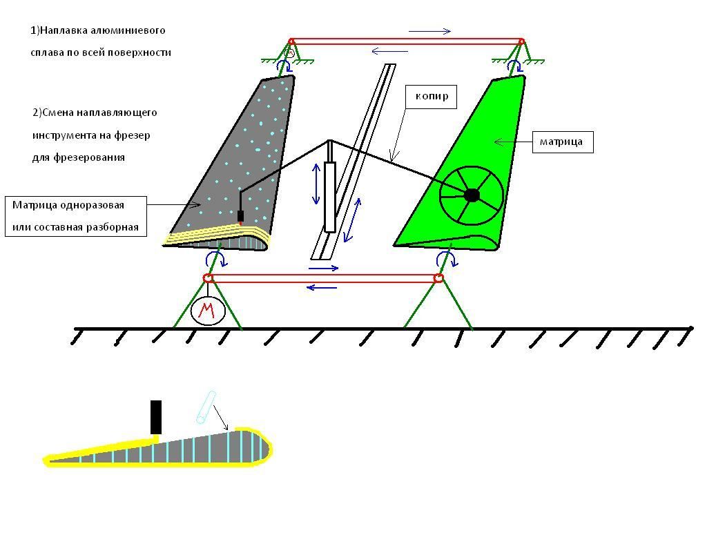

Что скажет наша уважаемая аудитория на такую технологию ? Интересны ваши мнения  (внесу дополнение - при вертикальном положении (носком вниз) возможно стекание металла, в этом случае наплавка ведется не поперек крыла, а вдоль)

Кто не понял моей "мазни" (рисунка то есть) - аналогия тут https://www.youtube.com/watch?v=s1O-TeIRt_Q
В одноразовую или составную матрицу вставляются штыри того же материала, что и наплавляющего для жесткости. В ходе наплавки металла штыри привариваются и составляют единое целое с оболочкой. Далее фрезеровка с полировкой и извлечение матрицы - она может быть разборная или одноразовая из слабых негорючих материалов - удаляемая напором воды из форсунок (как на автомойке)
Не проще ли тогда 3Д принтер?
он дороже будет... тут узконаправленное оборудование, заточенное под определенные задачи для работы с крупногабаритными "деталями". Например самолет разделить на оперение, крыло и фюзеляж - и таким методом изготовлять в серийном производстве.
