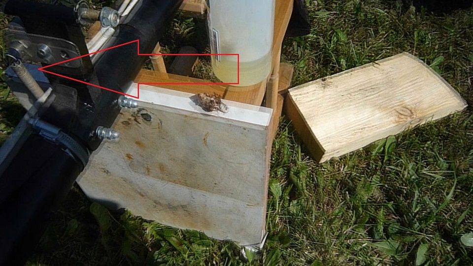

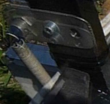

Елы палы!
Яж вам самое главное (для дедукции) не сообщил - на этом дельталёте, вместо кнопки стартёра, производитель установил тумблер с фиксацией!  :STUPID
А чтобы тумблер всё же отключался, производитель надел на него пружинку, но она потерялась ещё при пробежках без крыла.
Да и не возвращала она нормально тумблер в нейтраль.
Делать это она могла только когда была сдвинута на кончик рычажка тумблера, а он у таких тумблеров толще чем у основания, поэтому она постоянно съезжала к основанию.
Но данный производитель авиатехники не лыком шит!
Он это предусмотрел и одел на основание тумблера кембрик, который обязан был препятствовать съезжанию пружинки к основанию рычажка.
Но я наверное случайно перевёл рычажок тумблера проскочив нейтраль в самое нижнее положение и пружинка соскочила на кочках.
Короче потом тумблер в нейтраль я всегда возвращал вручную.
Таким образом не исключено, что после какого-то из запусков, я просто забыл это сделать и шестерня бендикса осталась в зацеплении с венцом, а обгонная муфта выработала весь свой ресурс и теперь её глючит.
Такая версия реальна?

Вот в одном из первых роликов о процессе сборки тележки (аппарат приехал ко мне в 4х ящиках) тумблер с пружинкой попался в кадр:
Алексей SPB
Питер
Если вдруг Евгений Коваленко читает эту ветку, могу дать совет:
Вы на следующем дельталёте просверлите отверстие на кончике рычажка тумблера и проденьте через него крючок пружинки,
тогда пружинка не сможет потеряться.
Я точно знаю - так делают на всех Боингах и Эйрбасах, когда им на склад не завозят кнопки без фиксации ...

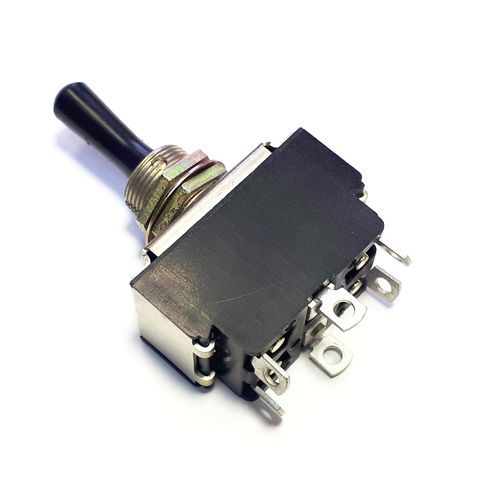

С этого надо было начинать!!!
Немедленно выкинуть!!! Это всё от лукавого. Производителю за такое техническое решение оторвать руки вместе с головой.
Сколько стартеров выведено из строя такими тумблерами.
Стартер, после пуска двигателя, остаётся в зацеплении с венцом маховика. Двигатель его раскручивает до не допустимых оборотов. Центробежная сила вырывает обмотки из пазов якоря электродвигателя. Не считая выхода из строя обгонной муфты.
Вам ещё повезло электродвигатель остался рабочим. Инспекцию надо сделать обязательно, с полной разборкой.
Тумблер надо поставить похожий на Ваш. НО.
1. В среднем положении - зажигание ОН.
2. Вниз - зажигание СТОП. Фиксированное положение.
3. Вверх - зажигание ОН + стартер ПУСК. Самовозвратное положение в середину.
Обычный стандартный тумблер с одним самовозвратным положением. Вторым фиксированным.
Второй вариант. Тумблер фиксируемый двухсторонний.
1. Верх зажигание ОН. 2. Вниз зажигание СТОП.
Стартер через самовозвратную кнопку ПУСК. (конечно через реле стартера).
