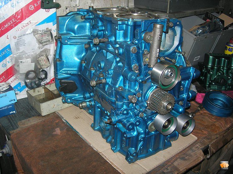

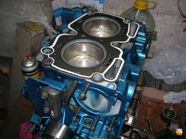

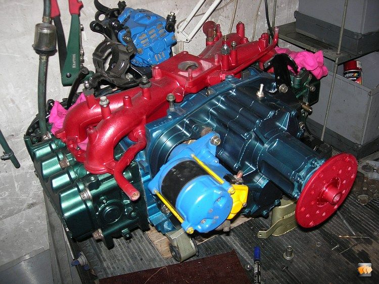

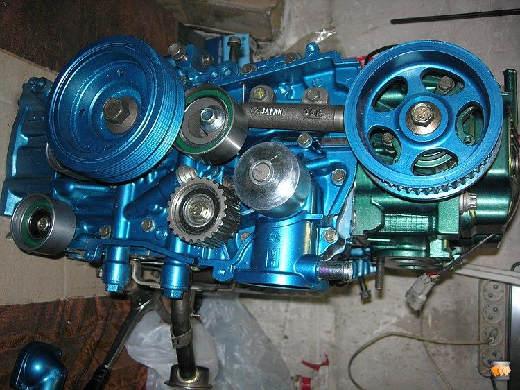

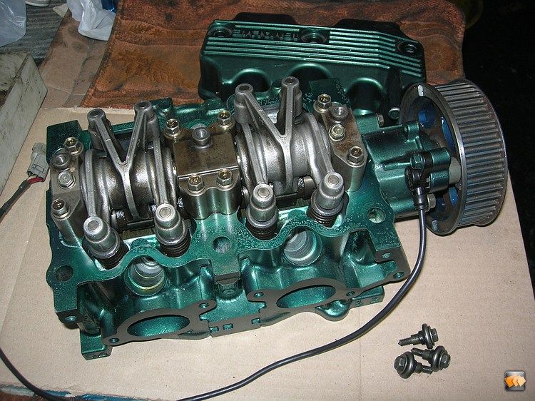

Воcтонавливаю. Д.В.С. EJ-18. Очень кропотливая работа, ВСЕ новое ставлю.
    121,9 КБ · Просмотры: 230
затраты по востонавлению, 47000р. Все новое брал.

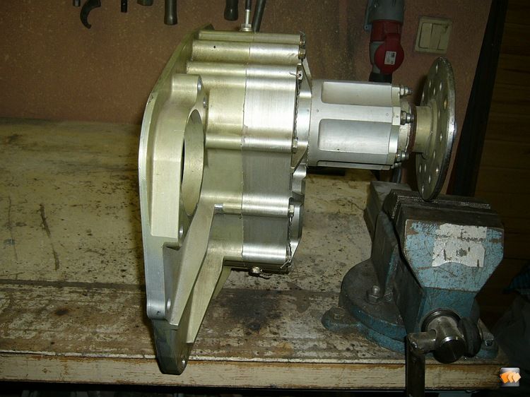

Купил редуктор, Виноградова.
    73 КБ · Просмотры: 186

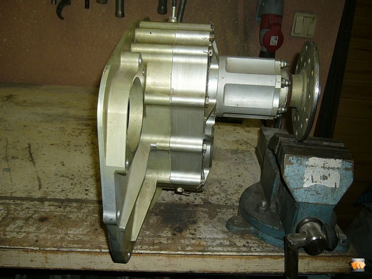

У редуктора нароботка 36 ч. редукция 2,68. вскрывать не стал.
    73 КБ · Просмотры: 184

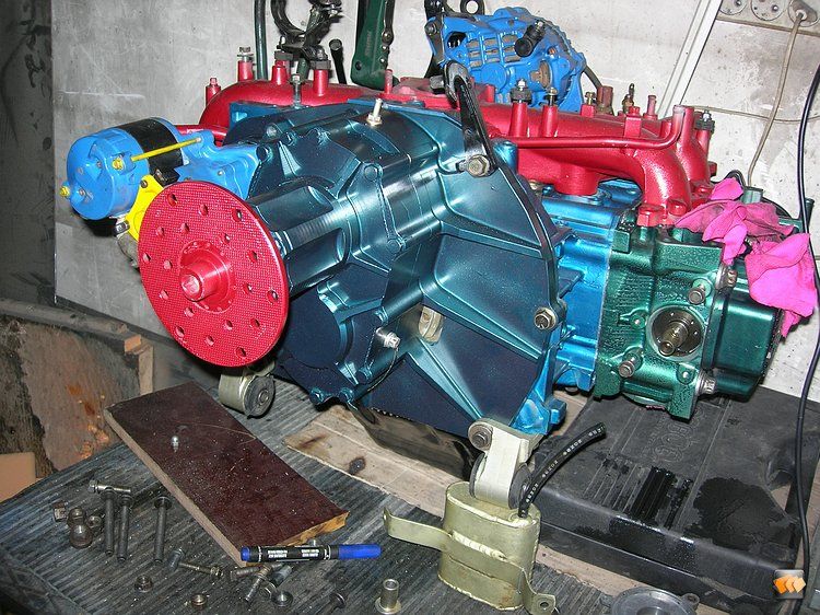

Облогородил и устоновил редуктор к Д.В.С.
    130,9 КБ · Просмотры: 214
Не  мотор , а  веселые картинки,  чем  красили  то?
  Работы  у  Вас  много  будет,  но  Вы  наверняка  с  ней  справитесь,  видно  желание  и  ф.  возможности.  Удачи  в  восстановлении. 😉
Красили лютой краской, на заводе где спутники строют, маркеровку краски, постораюсь сбросить на днях.

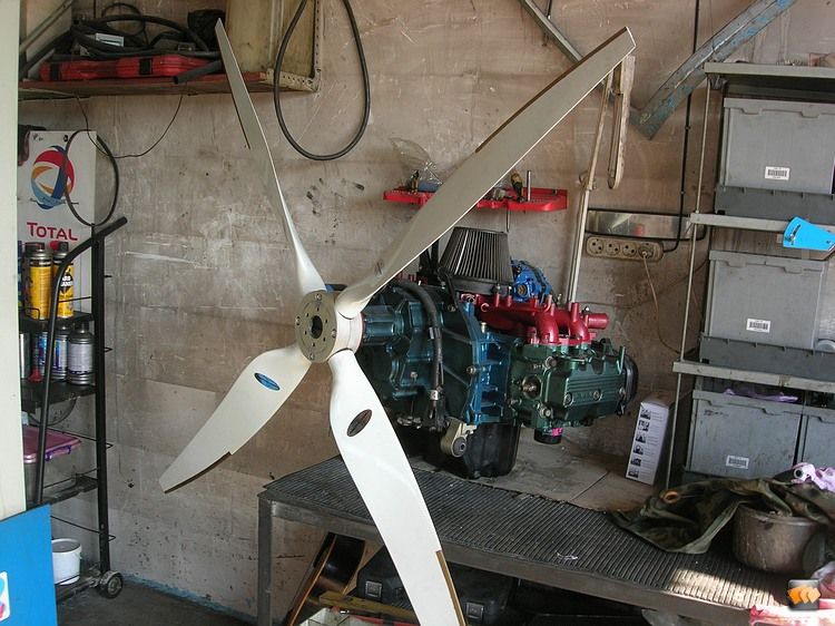

Спасибо, нашим учасником, кто небыл равнодушен к моим прозьбам в помащи, мне очень много помагли ребята с нашего форума, я надеюсь, что мы Все встретимся однажды.
Винт прислал наш форумчанин, очень хороший человек, который откликнулся. (Олег спасибо тебе большое). Я обязательно к тебе прилечу.

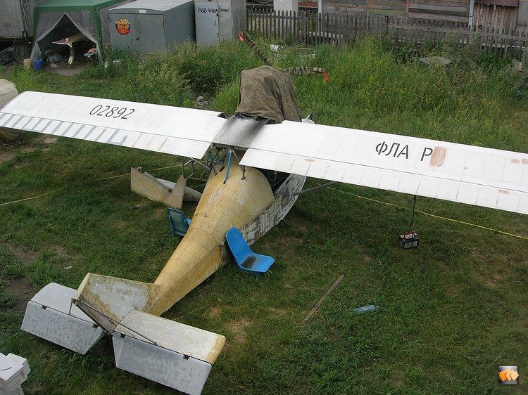

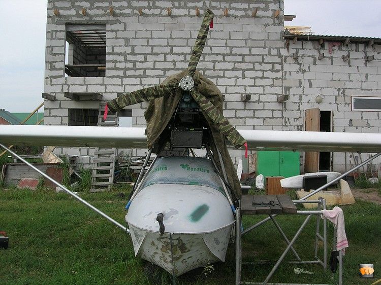

Приветствую!
Набрёл на тему.
Я тоже сейчас восстанавливаю Че-22.
Мои соображения:
Не маловат угол  между осью самолёта и низом хвостовой балки?
Крыло без аэродинамической щели. У меня такоеже. Планирую распилить флаперон посередине и провернуть  уменьшив угол к краю. Иначе предполагаю, что будет валиться на крыло.
Редуктор лучше вскрыть и всё проверить , хотя бы визуально.
Схема толкающая?
Хвостовая балка из дерева! Это  очень плохо.
Очень быстро расклеится. Туда хрен долезеш чтобы хоть просмотреть визуально.
Уважаемный "лыжник", на этом форуме Вы для меня уважаемый человек, я много следил за Вашим творчеством и Вы для меня авторитет, я обязательно скину сылку, испытания, которое назначено на первое августа. С уважением. См. лич.
Устанавлеваем силовую установку.
    108,3 КБ · Просмотры: 208
пока в током состоянии, через неделю, пробежки.
Очень быстро расклеится. Туда хрен долезеш чтобы хоть просмотреть визуально. Это был вопрос, отвечаю. Ост из дерево, и обтянуто в три слоя стеклотканью с ипоксидкой, роль дерева в этом проэкте имеет только форму.
