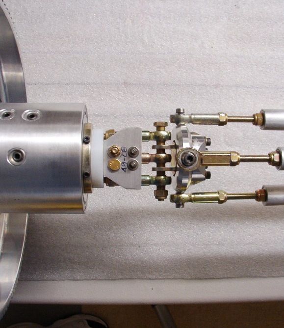

Редукторы привода хвостового ротора, можно заимствовать из чертежей Furia, они имеются в общем доступе.
Закончил работу по проектированию хвостовых железяк. Продукт получился малость позаимствованный, но полностью переработанный по моим хотелкам. Похожим остался только внешний вид. Осталось перевести в чертежи и начну точить эти железяки.
Масса редуктора+ротор (без лопастей и масла) получилась 4,4 кг. Пересчитал массу, итог - 3580 грамм сухого веса. В первый раз вал и питчетолкатель два раза посчитал, а они цуко железные... Мысль зацепила - вроде не должно столько весить... 🙂
Для сравнения фотка москитовского хвоста. бгг  😉
п.с. Сегодня пришло письмо от драгонвингз, по основным лопастям (москитовским) - ценник выставили 1800 лопасти + 690 доставка в Россию. Есть над чем задуматься...
