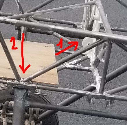

Если боковина фермы состоит из диагоналей, то теоретически можно обварить стержень и подогнать следующий. Если ячейка состоит из двух шпангоутов и диагонали, то обварив поперечины, диагональ туда уж не влезет. Исключая случаи когда поперечина имеет сечение больше лонжерона.
И перестаньте приводить в качестве аргумента, фото чужих ошибок.
Картинка для примера ввода трубки, чтобы не быть голословным... Скоро доделаю крепление шасси, начну выкладывать контент :)
Это в штатах, был случай. Когда один перец сварил ферму не установив диагонали, оставив их на потом. А когда понял что они туда не лезут, решил проблему кардинально, изгибая иъ молотком. Шум там стоял вселенский, по этому поводу.
Там есть два способа. Или увести диагональ с оси, или поставить с большим зазором, а это не допустимо. Иначе у вас ферма останется ровной только в стапеле, и ее поведет от напряжений когда вытащите.
А в остальном геометрия рулит. Это не я придумал. Длинное в короткое не влезет ни при каких условиях, как бы вы ее туда не заводили.

вот ни знаю кто юлит, но я вам привожу примеры ферм которыми занимаюсь, а вы уводите о наболевшем для вас и мифических для меня ферм в которых бесконечные поперечины и трубы наверно 22 да 25мм.. если бы вы взглянули на первый пост, где я представил конструкцию фюзеляжа китфокса, то может и поняли, что там так рассчитано, что трубки вводятся без проблем из большего пространства в меньшее просто ложатся. Да есть несколько мест с поперечинами, но и там у меня нет проблем.
А если следовать вашей логике, то вставить диагональ по любому не возможно, не важно обваренна поперечина или прихваченна:) ...

Нет ничего мифического или наболевшего. Все фермы устроены одинаково. Может я чего не понимаю, ну так обьясните мне. Если расстояние между углами к примеру 600мм, а диагональ имеет 606-612, то как это она у вас туда ложится? Посмотрите на свой чертеж, третий или четвертый шпангоут от хвоста. Как там диагональ поставить?
Это нижняя и верхняя часть фюзеляжа.
samodelkinn
Хочу в африку!
Подмосковье
В первом посте, под уровнем там где струбцина, узлы сфоткайте, левый и правый и в студию. И обьячните, как они там у вас легли.
