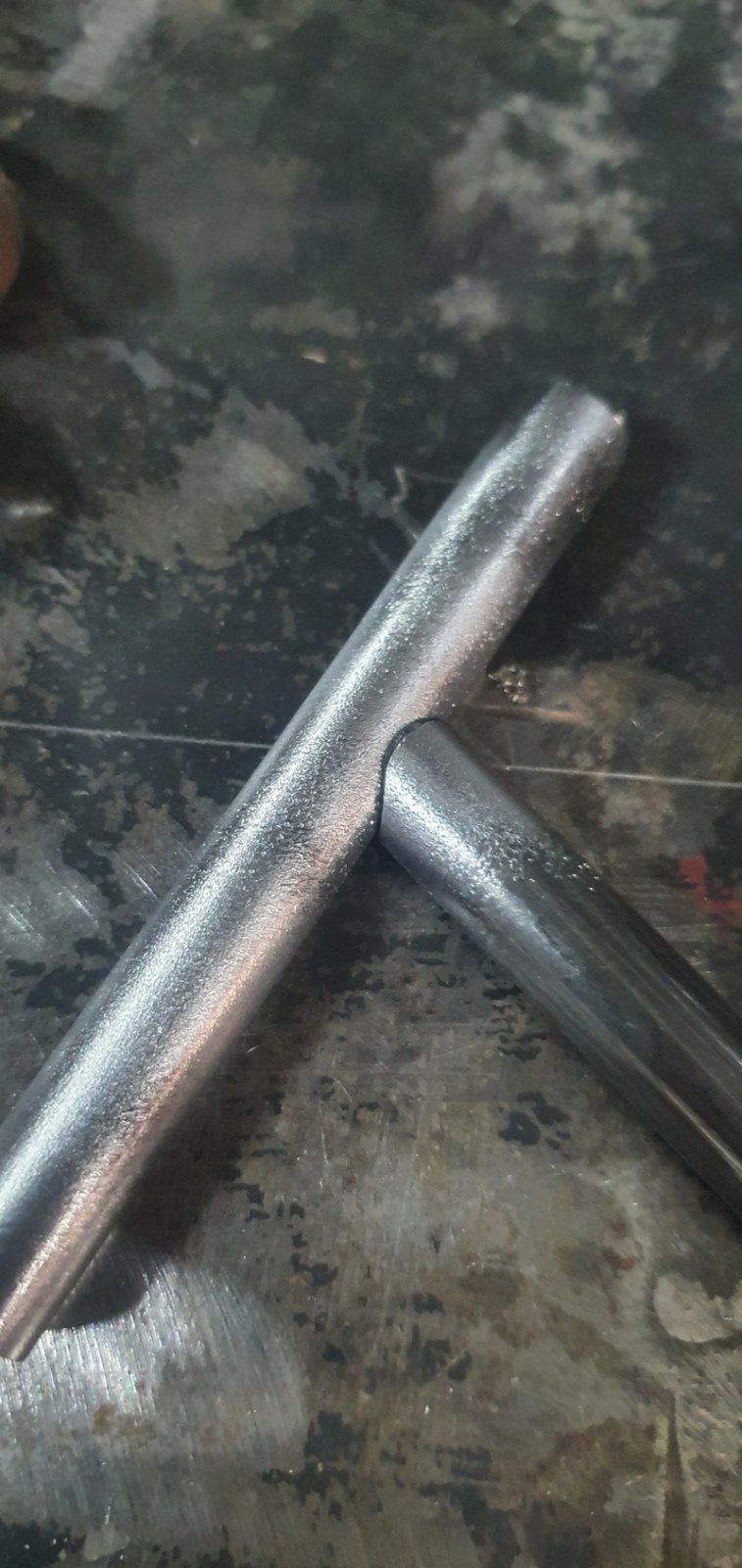

это не так муторно, когда рука уже набита, на определённый диаметр. особенно на простой Т-образный стык, пока перфекционисты зажимают, в свой чпу станок трубку 10мм, я уже давно её приварю, с подгонкой похлеще. Вот когда там подходит 5-7 трубок в точку , там чуток под суетиться приходится. Но на пайперах трубы больше перехлёстов почти нет, там проще.

это не так муторно, когда рука уже набита, на определённый диаметр. особенно на простой Т-образный стык, пока перфекционисты зажимают, в св....
Вы говорили, что обвариваете Т - образный узел, а потом диагональные трубы, при этом внутренние сочленения обварены. А как вам удаётся вставить диагональные трубы, если конструкция уже жёсткая и запихнуть диагональ уже сложно? Я понимаю, что пищит, но лезет, или у вас другой метод.
