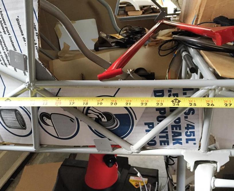

Строитель Фюзеляжей самолётов KitFox!!!
У производителя, нормализованный 4130, с понятными характеристиками. У вас что?
глубоко в душе теплится надежда, что у нас некая похожая сталь. + у нас есть небольшой бонус, наша сталь 1мм, а у них 0.9мм, может это, как то компенсирует , что нибудь немного.

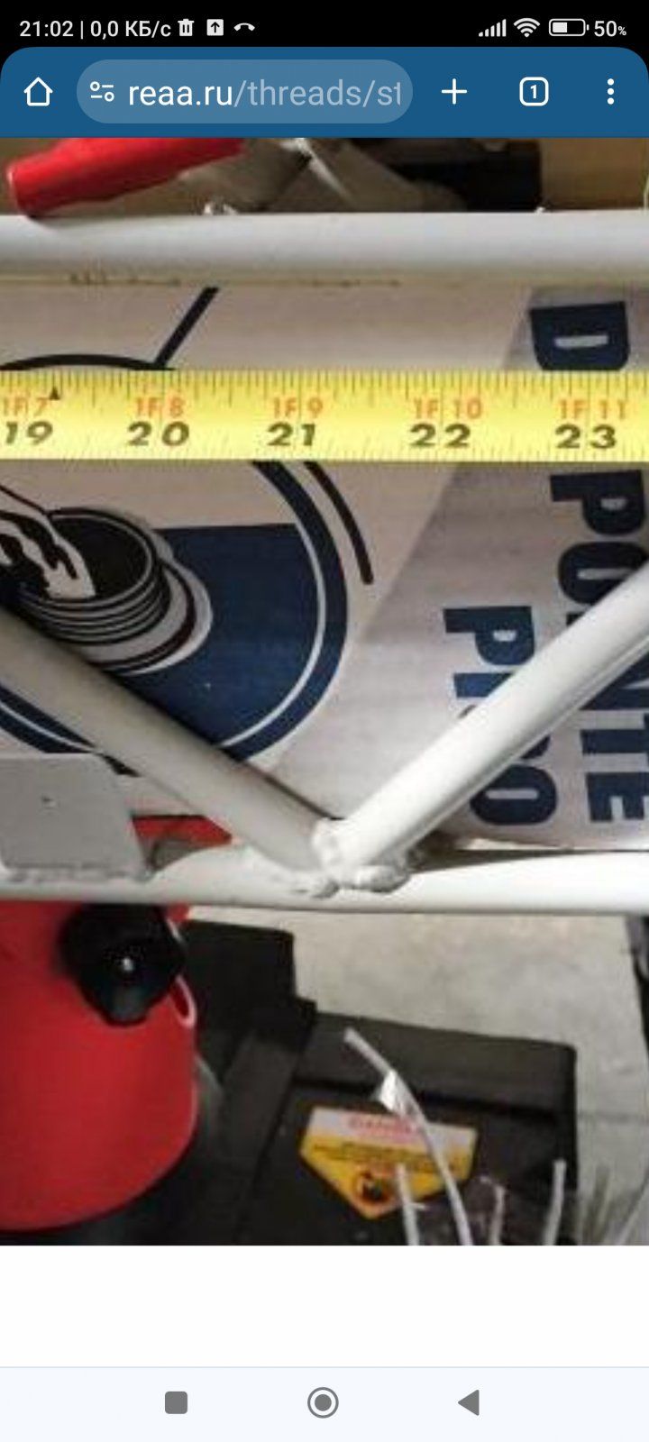

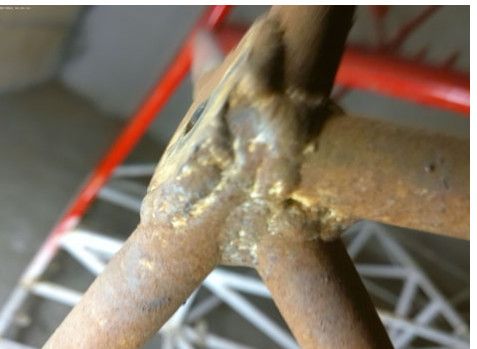

Не сочтите за оскорбление в Ваш адрес, но то, что мы видим на картинке - это же...
Во-первых, далеко не заводское исполнение, а скорее, кустарно- необразованное.
Устремлять труды -вернее к лучшему...
совершенно нет настроения стремиться к худшему.

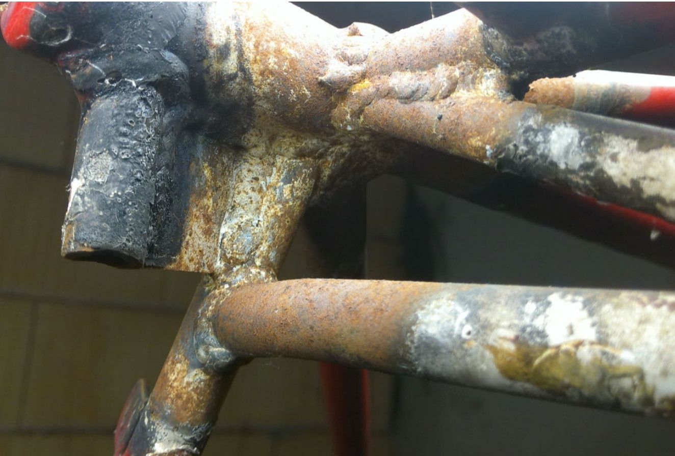

Как уже отмечалось производители нас не радуют, фотографиями своих швов в близи, и их тестами. Чтобы понимать к чему стремиться.
Дело в том, что частенько натыкаюсь на подобные профонации, при осмотре заводских ферм. хочется стделать не хуже.. просто иногда понятно какой запас там заложен на шов
А во-вторых - порнография* в чистом виде. Ну..., или профанация, если угодно.
*(Порнография - термин, определяющий изображения действий или явлений из жизни людей, вызывающие в человеческом существе смех.)
Вас с самоделкиным наверно "удволетворит" только фюзеляж сваренный в стиле PORNWELD, но не всякий порнвелд может быть прочным:)

Там тоже таджики без маски варят. Хорошие спецы, и там дефицит, и платить им надо очень много. Потому вам и говорят, что это не показатель. Стремится надо к лучшему.

Нас удовлетворит, если вы измените отношение к работе. Когда вам говорят об ошибках, надо спрашивать где и почему, а не доказывать свою правоту, ссылаясь на фоты из инета. Форум технический. Здесь эмоции вообще ни к чему. Я тоже получаю изрядных пилюлей, когда ошибки допускаю. Мы так и учимся и помогаем друг другу. А если у вас все будет получатся и очень хорошо, мы все будем только рады!

Там не запас на шов, просто варено полуавтоматом, как говорится "не отцу родному". Для себя любимого варилось бы в аргоне и глаз радовало.

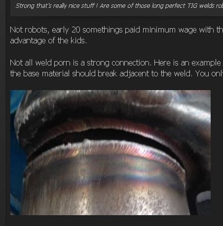

Интересно, если все узлы трубок в ферме работают на сдвиг или на отрыв, почему 3-4 вытяжных заклепок обеспечивают прочность ,а круговой сварочный шов у всех вызывает сомнения. Вы пробовали оторвать трубку прихваченную на 4 точки (хорошо прихваченные)? Пока не подрежешь болгаркой-хрен оторвёшь. И скорее трубка лопнет рядом, чем по сварке. Я так думаю, что любой круговой сварочный шов обеспечит достаточную прочность, если только сама трубка не треснет рядом со швом. Вот тут уже важно соблюсти все сварочные тонкости конкретно к данному металлу. А красота- она конечно важна, куда же без неё 👍

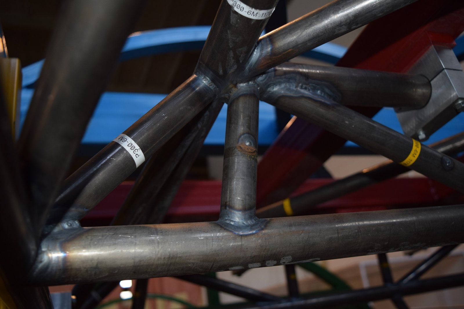

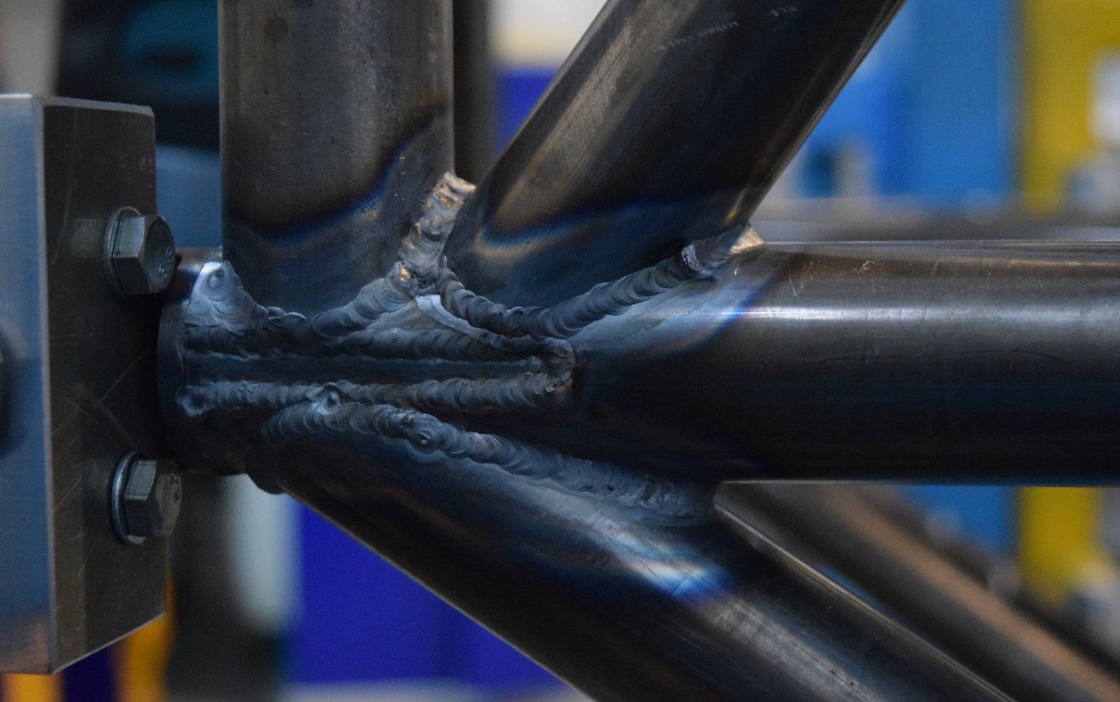

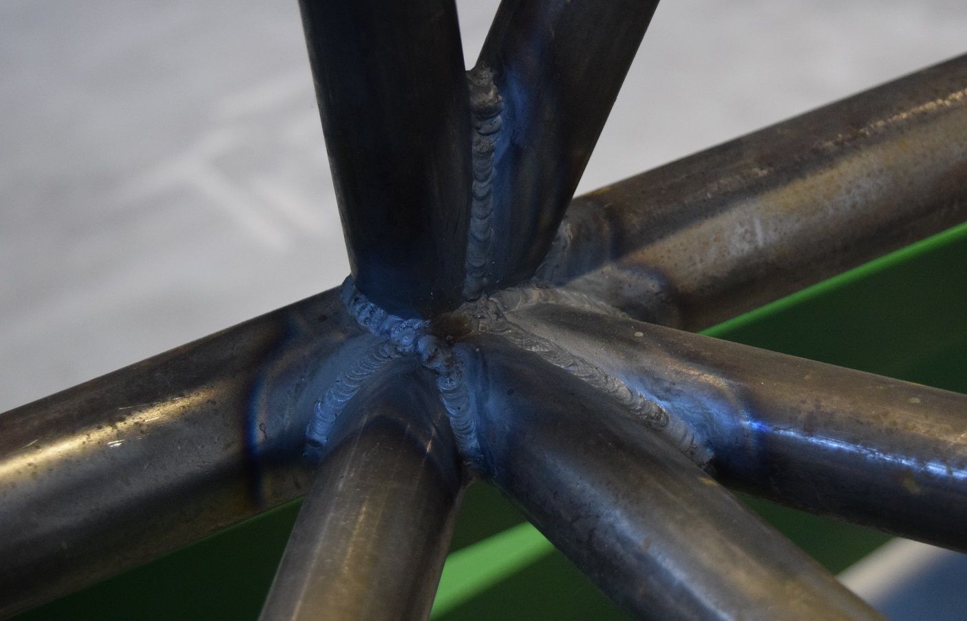

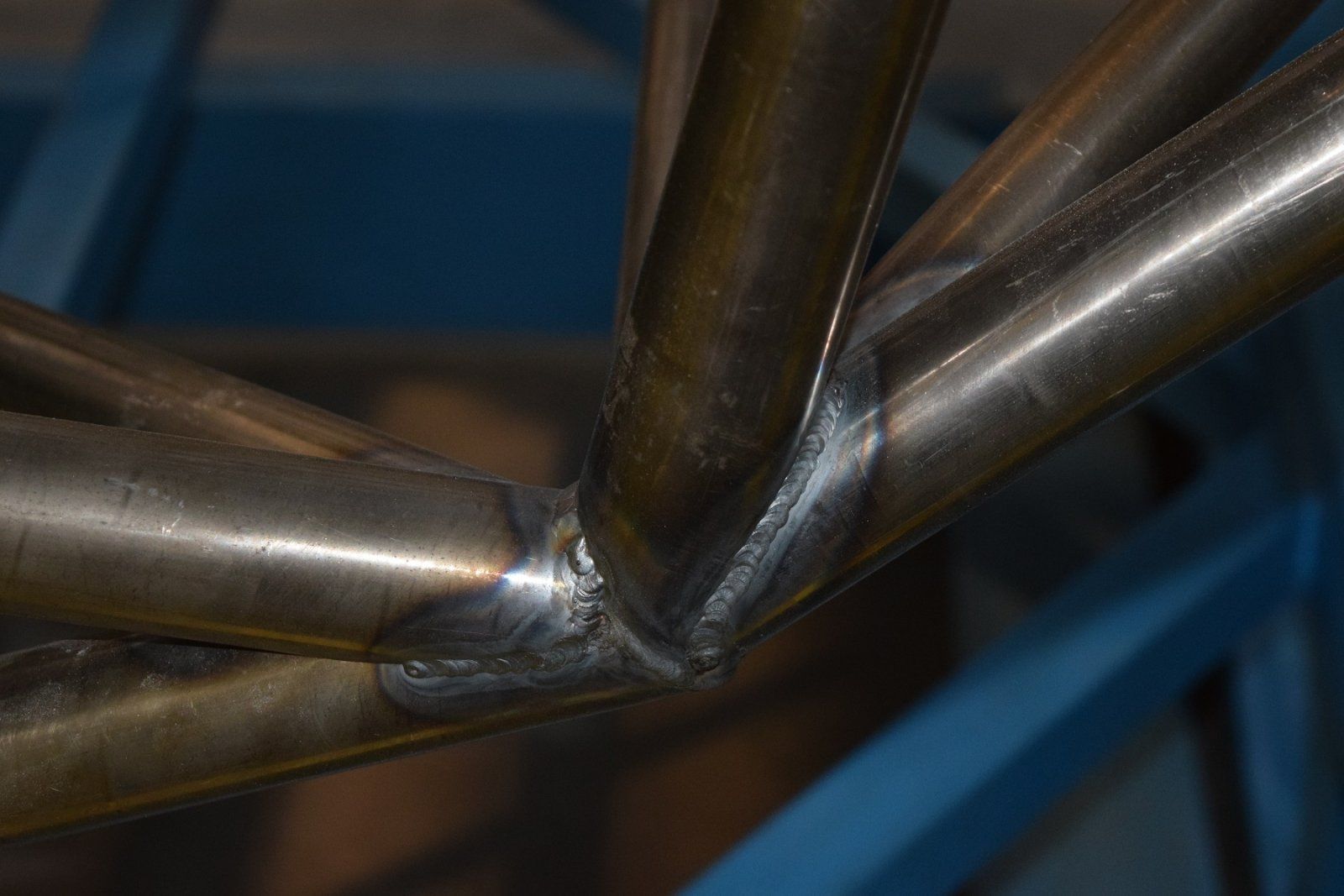

прикольные фото, первое особенно. видимо можно найти, ещё бы знать толщину стенок, и диаметры. Может и мне когда нибудь придётся не что подобное сварить, но просто знаю, что у меня, есть места ,где хрен подлезешь, придётся ещё сопла туду сюда менять.
но важнее найти тесты , и именно сравнительные тесты как трубка ведёт себя не подвергнутая сварке потом тиг. маг., с отпуском без отпуска.
Вся сварка - аргонодуговая (TIG). Трубки 30ХМА размером 20х1, 25х1, 30х1, 40х1, 40х1,5 в основном. Вся сварка - в стапеле.
Признателен что такие люди заглядывают сюда!
Хорошая статья, хоть какая то инфа, правда там нет испытаний именно самой сваренной трубки, только плоский образец, особенно порадовали выводы.. У меня в ферме применяются трубки до 20мм самая большая 19х1, на основании креплений шасси. Да и ферма сварена в жёстком стапеле как у вас, потом достал и доварил не доступные места, как делают на фирмах.

сколько я ферм у них посмотрел, это почти норма у них..
Я на пайпере именно такое и видел, что слегка удивило. Как сказали после войны ангельские специалисты, у як3 отличные аэродинамические формы, а вот качество сварки фермы на уровне деревенского кузнеца. Так что это традиция, куда от её деться.
