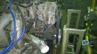

Теперь надо придумать натяжку ремня генератора.Родной ,длинный и натъяшка стола на плите гидроусилителя, все лишнее снял и приобрел короткий ремень.
Приветствую, Георгий. Я так же лишнее "кастрировал", но натяжку там просто сделать. Еще не установил, но по фото видно, наверное, будет. Так же шкив облегчил. Двигатель еще не запускал, но на форуме читал, что он с родными мозгами, вроде бы, без проблем запускается. Только сейчас ветку надо поискать, где то по двиг. уст. У самого EJ20.

Прихожу включаю,а тут картина маслом. Толъко что из гаража этим натежителем и занимался ,за одно и сфоткал.Может оставитъ так как начал. По началу датчик тоже хотел установитъ с правой стороны но потом решил нк заниматъотверстия на блоке ,так как возможно их использую для крепления редуктора.
У меня был с металическим пауком и родная  коса, тот запускался.А этот посвежее коса обрублена ,пришлосъ методом втыка а ничего не доло ,говорят ключ какойто нужин вот и начал с января.
