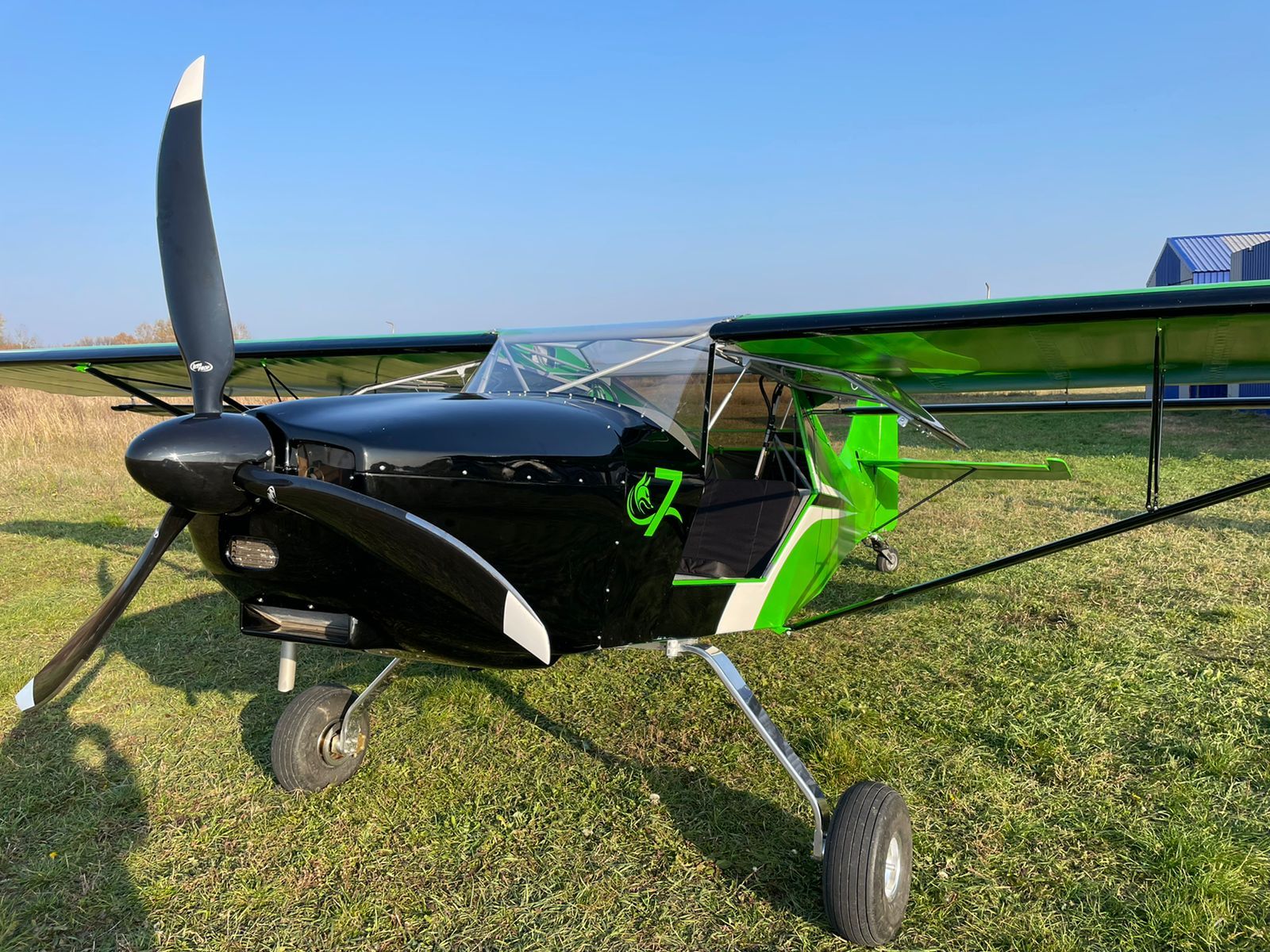

Поднимем ветку, тоже решился заказать и построить самолет Китфокс 4, строить конечно буду не я, а Буевич И И. Если фото будут выкладывать, по мере строительства буду рад. Самолет будет строится в порядке "живой" очереди, а она есть. Самолет планируется с хвостовой опорой, шасси пирамида с амортизацией, двигатель Хонда викинг, американская конверсия L15 двигателя (вроде так). 130 лс.
Ну тогда поздравляю вас с правильным решением, классный самолёт у вас будет.
Загадывать не будем, но в перспективе неплохой должен быть аппарат да силовая примерно 100 кг весит, возможно чуть придется с центровкой, что то придумать. Поэтому я обратился к специалисту своего дела!!!
Рп -200 скорее всего скоро выставлю на продажу, он мне как родной стал конечно, прикипел к нему летали мы не много с ним, но дело не в планере, а в силовой установке.
Планер самолёта то у вас получше будет и более приспособоенный для мощного мотора.
Нет закрылков, немного тяжеловат, и нет складных крыльев. Планер да добротный сначала на него двигатель купил хонду, потом решил заказать китфокс, самолет поменьше, легче и универсальнее, летаю в основном я один. Привет Алексей!!!
Ну с центровкой решим, есть прикидки, с акумом поиграть можно в хвосте.
Уже двое летают на самолётах от Игоря Буевича - всем нравится.на самом деле самый универсальный и малогабаритный, двухместный и лёгкий самолёт в своём классе.
А как вы планируете прокидывать трубку для статики и провода для подогрева? Резать ткань которой обтянуто крыло и протягивать вдоль имеющейся трубки динамики?
Можно конечно и разрезать 🙁 но как то не по людски это! вариант простой - снимаю ПВД-6М и на её место ставлю новую трубку. Необходимую проводку убираю в кабельный канал из полипропилена 🙂
Вооот!!! Это потому, что отмороженных мало 🙂 Вот и летаем мы по большей части одни!
Добро пожаловать в клуб 🙂

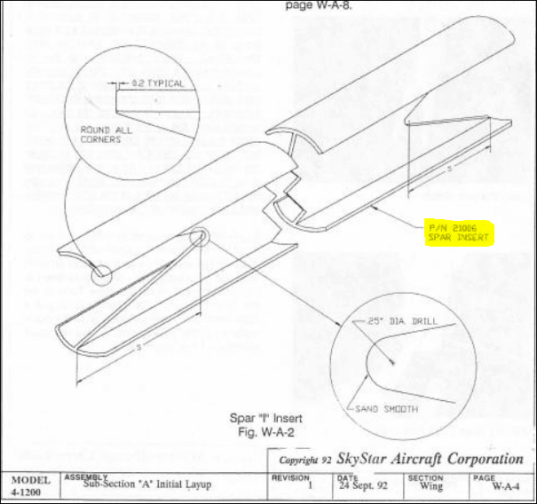

Товарищи летчики, подскажите как правильно называется двутавровая вставка, что вставляется в лонжероны крыла и где её можно достать?
Называется: I-beam inserts или Spar insert
купить можно тут
или обратиться по майл - justaircraft@netzero.net
Вроде называется это "буж" по русски. на этом форуме есть несколько отдельных тем про это. попробуйте через поиск
Не совсем буж, а пропил в виде "ласточкин хвост" здорово сглаживает скачкообразное изменение жёсткости в переходе. Эпюра получается гораздо плавнее.
