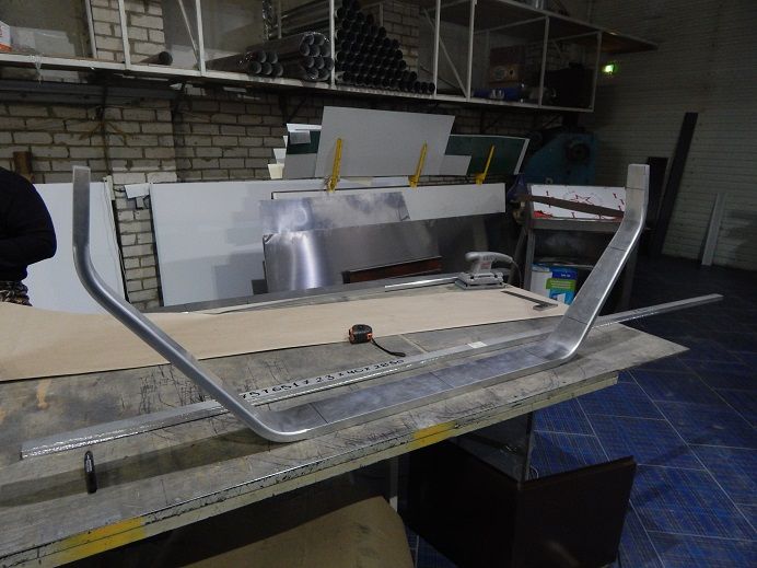

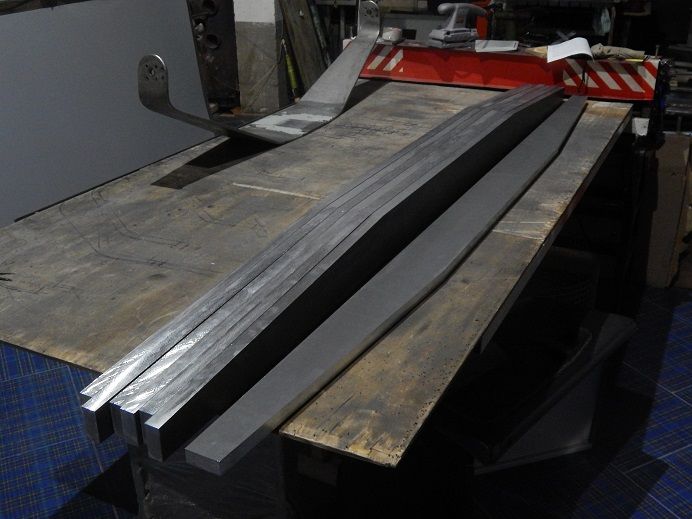

А что за рессора такая, д16 т?. Какой размер не помните, толшина ширина есть фото подробнее?
В 95 толщина 25 ширина 110 цена 48000руб

ребята скажите на лонжеронах у китфокс -4 какой размер труб вы используете ?
Качество лучше чем у америкосов!И цена вполне демократичная.Рекомендую!
Чем хорошо у американцев - они в рессоре сразу делают каналы для тормозной системы. Для Ларос-100 сделать рессоры мне было легко, но сверлить отверстия по полметра+ длиной не выходило - поэтому заказал на Спрусе.
