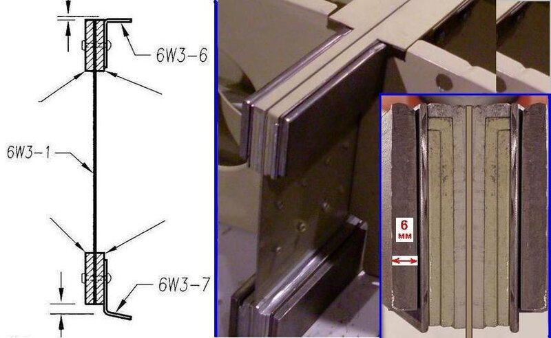

В  продолжение  разговора  -  выложу  ещё  несколько  фото  -  показывающих  промежуточные  моменты  сборки.  Они  просто  жили  на  другой  флешке  и  я  их  не  сразу  нашол. На  этих  фото  -  лучше  показана  нижняя  сторона  лонжерона.

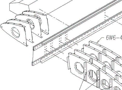

Ну  и  ещё  раз  посмотрим  на  американский  чертёж
и  на  наш  ре...  -  я  хотел  сказать  комель  лонжерона   🙂  :
Тупо  по  прочности  -  мне  думается  что  счёт  2 : 1  в  нашу  пользу.  Нужна  ли  такая  здоровенная  прибабаха  -  незнаю...   Но  с  точки  зрения  того  что  это  самый  нагруженный  разъёмный  узел  во  всей  конструкции - наверно  так  спокойнее.  А  то  я  чешусь  когда  вижу  как  люди  строят  вот  такие  вещи  :
и  даже  летают  на  них...  Дай  Бог  им  удачи....
Ну  а  на  счёт  подреза  без  галтели  -  напишу  чуть  ниже.
Про  подрез  -  меня  сперва  тоже  немного  смутило  -  но  потом  я  нашол  объяснение  -  которое  меня  почти  убедило  что  ничего  криминального  в  этом  узле  нет.  Сейчас  сделаю  картинку  -  и  продолжу.

Yaropolk -  я  постараюсь  ответить  на  все  Ваши  вопросы.
Однако  не  на  все  моментально.
Чем  окрашен  дюраль  -  в  общем  это  краска.  Я  держал  в  руках  эту  банку  с  краской  цвета  типа  слоновой  кости  -  но  как  она  правильно  называется  -  убей  Бог  не  помню.  Уточню - и  тогда -  напишу  точно.
Американческие  чертежи  -  можно  видеть  в  ответе № 3 ( сверху  2  чертежа ).  Наша  конструкция  лонжерона -  мягко  говоря  сильно  расходится  с  американским  чертежом.... На  второй  картинке  снизу  в  посте  № 22  -  это  сильно  заметно.
Все  отверстия  просверлены  в  2  сверла  и  затем  обработаны  развёрткой.  Потом  всё  разобрано  -  зачишены  фаски  отверстий  -  удалена  стружка  -  и  всё  собрано  снова.  При  установке  болтов  -  они  вставлены  на  резьбовом  анаэробном  герметике.  Гайки  -  закручены  тоже  с  анаэробным  герметиком.  Он  не  виден  на  фото  -  но  открутить  что  либо  обратно  -  не  есть  так  просто  как  кажется.  Для  этого  нужно  злобно  постараться.
Нержавейка  нарублена  на  гильотине  на  танковом  заводе.
Там  можно  и  нетакое  порубить - порезать  -  хоть  вдоль  -  хоть  поперёк  достаточно  ровно.  Для  резки  всего  что  приходится  резать  по  месту  -  применяются  (  в  зависимости  от  толшщины  и  злобности  материала )  -  ножницы  по  металлу  -  ножовка  -  электрический  ручной  лобзик  -  болгарка.
Идея  про  подрез  полок  -  немного  всёже  поколебала  мою  уверенность  в  конструкции.  Дальнейший  комментарий  -  будет  после  нового  перерассчёта.
Про  нержавейку  -   толстые  полосы  по  своим  свойствам  -  типа  ХГСА 30 .  Длинные  линейки  -  более  пластичная  нержавейка  -  типа  применяющейся  в  пищевой  промышленности  для  изготовления  ёмкостей.

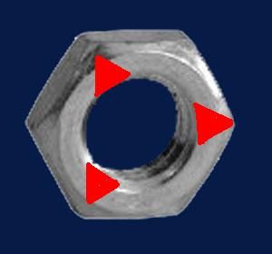

Гайки можно контрить кернением в 3-х точках.
Берут  меня  сомнения....  Про  авиационные  гайки  имеющие  деформированныю  выступающую  часть  -  противостоящую  самопроизвольному  отворачиванию  -  говорить  не  буду  тут  все  их  думаю  видели.  Но  это  не  способ  КЕРНЕНИЯ.
  Я  встречал  закреплённые  кернением  шляпки  потайных  винтов.  Результаты  -  так  себе...
Я  имел  дело  с  колёсными  гайками  от  квадрацикла  Кавасаки.  Они  были  деформированы  ударом  пресса...  Трёхгранный  отпечаток  штампа  делал  их  некруглыми  внутри  и  они  плохо  заворачивались  и  плохо  откручивались....  Жрали  резьбу...  Ну  вобщем  -  примерно  как  с  авиагайками ....
Хочу  увидеть  фотографию  как  можно  эффективно  закернить  гайку  на  болте  М 6.  Пока  не  увижу  -  не  поверю.  Контровочные  пластины  и  проволоку  не  предлагать.  Это  -  знаю.  Хочу  -  про  кернение  в  3  точках  !  Гайку  в  студию.
Деформированные  гайки  -  нелюблю.  Не  чувствую  в  них  гарантий  безопасности.  На  рисунке  -  паказано  как  примерно  была  предварительно  деформирована  колёсная  гайка  от  квадрацикла  :
(Кажется  она  была  на  10  или  12  -  с  нестандартным  шагом...  Мелкая  дюймовая  -  скорее  всего...  Тарантас  был  изготовлен  -  собственно  в  штате  Висконсин  -  по  лицензии  -  если  мне  память  не  изменяет  )

Пару  слов  пр  2  ряда  заклёпок  на  листе  лонжерона.  Я  гдето  читал  про  толщину  листа  лонжерона...   гдето  мелькала  информация  про  1.5 мм ...   В  общедоступных  чертежах  толщина  листа  -  как  видно  вежливо  умалчивается....  Короче  -  лист  в  нашем  случае  наборный  -  сначала  3  слоя  по  0.5  -  а  затем  2  слоя.  так  что  назначение  2  рядов  заклёпок  -  сплотить  листы.
Пару  слов  про  прочность .  * Подрез * ( на  уголках )  про  который  здесь  говорилось  можно  не  брать  в  рассчёт. Если  посчитать  прочность  нержавейных  накладок  -  выходит  следующее :  размер  накладки  45  на  6  мм.  Болт  М 10.  Считаем  сечение  по  отверстию  -  35 на  6  мм.  Принимая  прочность  нержавейки  за  90  кгс / мм 2 -  35х6=210 кв.мм.  210х90=18900, ну почти 19 тонн. должна держать одна пластина, две = 37т.800кг.  Если  считать  по  стали  25ХГСА  -  ( 80 кгс / мм 2 ) -  210х80=16т800кг.  умножить  на  2  -  будет  33т 600 кг...  -  по  самым  скромным  подсчётам. Всё  что  может  нести  дюраль  -  между  пластин  -  это  чистый  бонус.  Без  этих  хвостиков  дюраля  -  самолёт  будет  летать  без  вопросов.   Ещё  я  не  посчитал  вобще  -  2  нержавейных  линейки  -  которые  там  есть.  Зачтём  тоже  в  бонус.  Это  какбы  -  ориентировочная  цифирь  про  34  тонны  разрушающего  усилия....
Назовите марку нержавейки...если не трудно.
То,что обычно обзывают этим термином - 12Х18Н10Т,- имеет примерно вдвое меньшую прочность.
