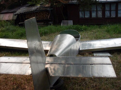

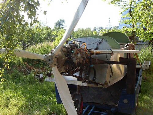

Ну  а  самолёт  достраивается...  В  нём  нужно  собрать  море  приводов  -  рычажков  -  приборов...  Когда  птичка  собрана  -  это  только  пол  дела.  Начинка  сопоставима  по  трудоёмкости  с  птичкой...
Фото  -  примерка  частей  в  конце  прошлого  лета :
«img 040.»
«img 048.»
«img 003.»
«мотор воздушный винт 002.»
