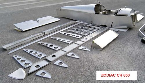

Вот  смотрю  я  на  этот  лонжерон  и  думаю  -  насколько  он  тяжелее  американского ?  Интересно  -  никто  не  пробовал  -  собрать  подобный  лонжерон ( от  прямого  крыла )  -  точно  по  американскому  чертежу  -  и  взвесить  его  -  до  сборки  со  шпангоутами  и  прочими  элементами ?

Так  выглядит  кит -  Z 650  -  на  сайте  Хайнца :

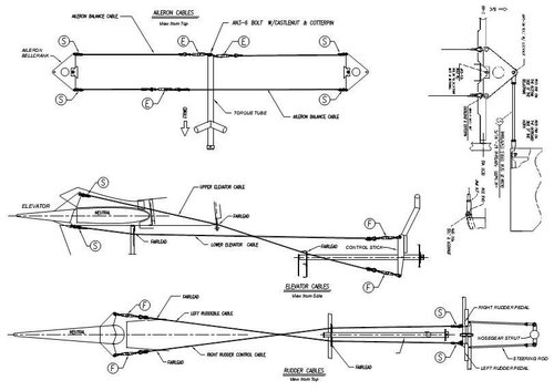

Вставлю свои пять копеек по поводу флаттера.
Скорость изгибно-элеронного флаттера не считают (считают для изгибно-крутильного), он просто недопустим ;на нашей самодельной технике это однозначно. ИМХО
А вот меры по его недопущению - отдельный вопрос.
С балансировкой элеронов думаю всем понятно..
Про жёсткость управления: Что троса должны иметь определённое натяжение, тоже всем понятно... Но не стоит заблуждаться, величина натяжения тросов на жёсткость управления не влияет. Жёсткость управления зависит от плеч качалок, от жёсткости их и их закрепления, от толщины тросов. Если с тягами, то главное плечи и отсутствие люфтов.
   С уважением, Айрат.

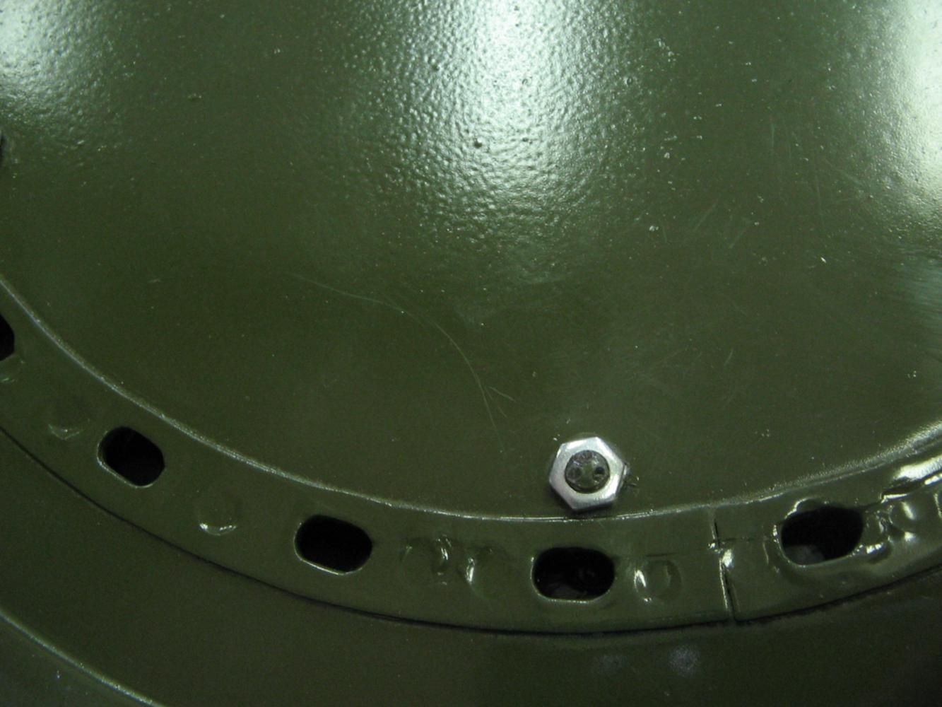

Берутменясомнения....Проавиационныегайкиимеющиедеформированныювыступающуючасть-противостоящуюсамопроизвольномуотворачиванию-говоритьнебудутутвсеихдумаювидели.НоэтонеспособКЕРНЕНИЯ.
Явстречалзакреплённыекернениемшляпкипотайныхвинтов.Результаты-таксебе...
ЯимелделосколёснымигайкамиотквадрациклаКавасаки.Онибылидеформированыударомпресса...Трёхгранныйотпечатокштампаделалихнекруглымивнутрииониплохозаворачивалисьиплохооткручивались....Жралирезьбу...Нувобщем-примернокаксавиагайками ....
ХочуувидетьфотографиюкакможноэффективнозакернитьгайкунаболтеМ 6.Поканеувижу-неповерю.Контровочныепластиныипроволокунепредлагать.Это-знаю.Хочу-прокернениев3точках!Гайкувстудию.
Деформированныегайки-нелюблю.Нечувствуювнихгарантийбезопасности.

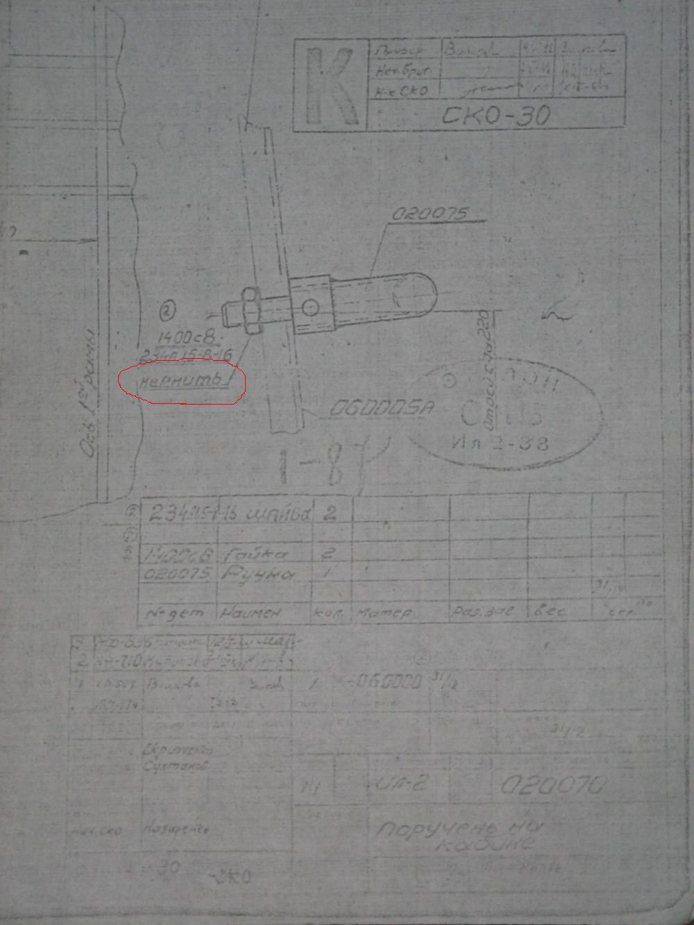

Это один из рабочих чертежей серийного самолета ИЛ-2

Часто мы керним гайку, чтобы не подгонять болт по длине. Гайке важно сидеть с натягом. Сама она не открутится.

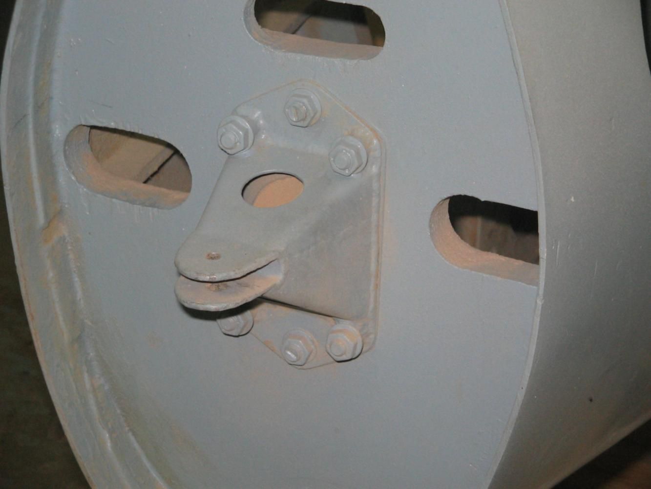

Вот узел навески руля направления МиГ-3. Он весь собран на кернении. Как он летает, все видели на МАКСе.
