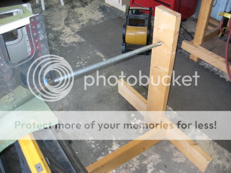

Хороший вертел вы сделали.  Удобно  работать.
Мой знакомый соорудил вот такую контрацепцию  и  фюзеляж его семерки свалился   :-?  хорошо что не помял бока.
Не прошло и полгода и вот результат :

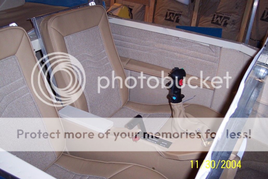

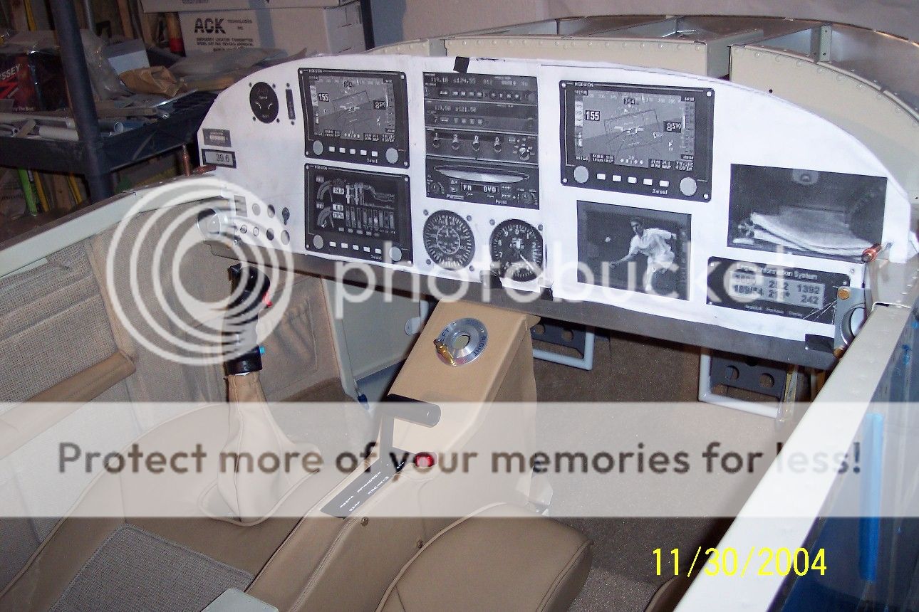

Барная стойка получилась неплохо. Просто и со вкусом.
Примерил себе , прикольно ,но сам делать не хочу, работы и так много ,устал один уже капошиться. Признавайтесь , купили ,или сами сделали ? Бока бара я понял зашиваются ?
    151,7 КБ · Просмотры: 117
orkaan сказал(а):
Давайте , может надумаю и сделаю.Я в десятке видел , а на 7-ке по моему на сайте Класик-Аэро , сидушки смотрел , там и видел на одной ,но сколько не искал , нигде не нашёл , наверное тоже самодельная.
orkaan сказал(а):
Везде шумо изоляция.
Чем ? Весит как , нормально ?
Здесь продается   http://www.aircraftextras.com/Console.htm  правда немного другой формы.  Говорят удобно в полете.  Крепкая, при посадке в кабину симпатичной пассажирки может служить ступенькой  🙂
Борода под панелью в семерках всегда будет мешать в полете. Мешается даже просто РУД-сектор, расположенный по центру. Это мы проходили еще на первом самолете: на бочке отводишь ручку вправо, ручка упирается в ногу, нога - в РУД.
Ну и высокие пассажиры всегда в него упираются коленями.
Зато бороду можно делать на десятках - там оочень много места.
Вообще, в бороде должен быть технологичный смысл, а не эстетический. То есть, если у вас авионика не вмещается на доску или вам надо что-то добавить в панель и вы не хотите ее переделывать - делаете бороду. А если оно вмещается, зачем борода?
Вопрос по конструкции, видно только один РУД, а как управлять пилоту левому ? Или он левша ?
Если под учебную машину, управление рудом нужно дублировать.
Если под себя,то и одного руда достаточно.
  Слепил подобие с картона и примерил , получается кабинка для лилипутов ;D , во всяком случае мне будет не комфортно , нафиг весь этот тюних с рудами и барами , надо делать как есть :IMHO

Возвращаемся к самой первой истине, записанной в инструкции: Кeep your aircraft SIMPLE. Или по-русски: не вы"#*$%&тесь.

На пилотажном самолете пилотажно-навигационные дисплеи действительно не обязательны, но вот единый прибор контроля двигателя - это обязательно. Иначе надо много дырок делать.
Еще мне кажется обязательным встроенный Garmin 695.
