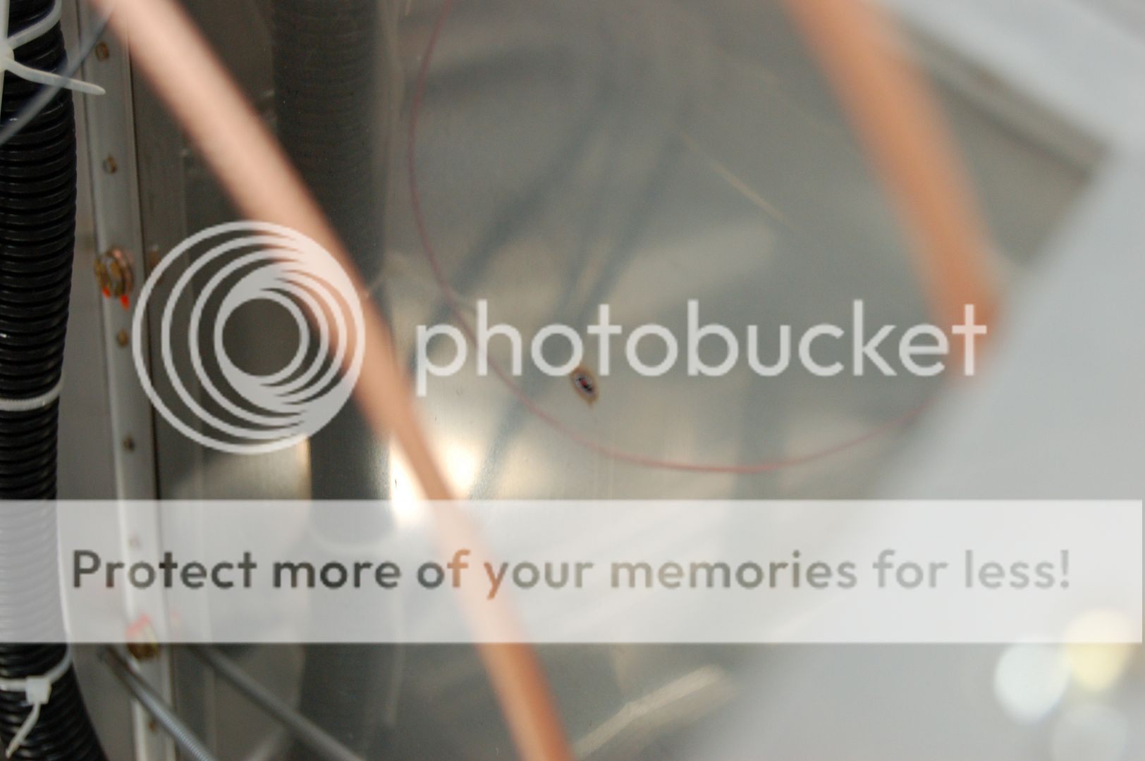

Иисторический момент - первый раз включен "Master"! В главную шину набежало электронов аж на 12 с половиной вольт!  И дым остается в проводах, пока не  замечено его утечки. Все потребители (кроме стартера) были по очереди запитаны и работают.
Гарминское радио было настроено на частоты Ньюарка и прием был чистый и без шумов даже в гараже. Кнопку "передача" нажал на полсекунды и индикатор показал что из антенны вылетел какой-то сигнал. СПУ  функционировало нормально. Транспондер тоже получил свою порцию тока и довольно молчал.

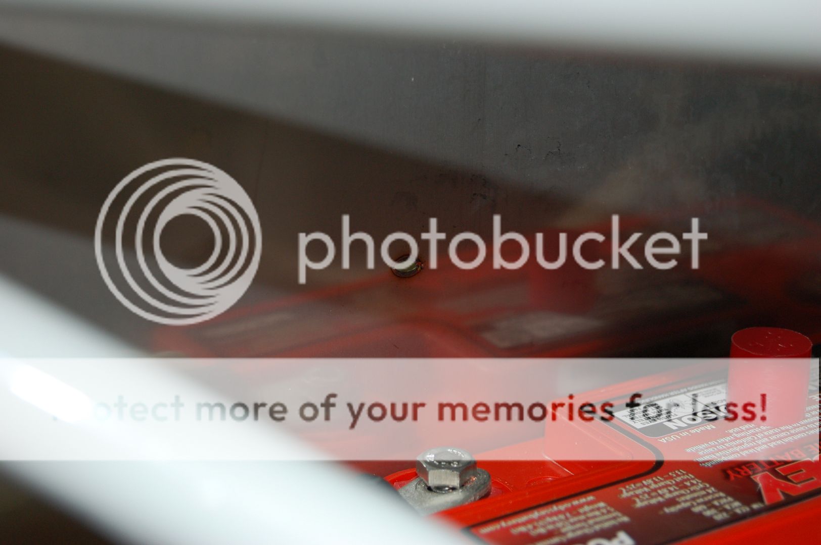

Ну и как же обойтись без ляпсусов. Уронил ключ от радости и тот по пути на землю задел плюсовую клемму аккумулятора. Искорка была малюсенькая, а вот дырка от нее в противопожарной перегородке во какая
вид из кабины
Какие будут предложения от уважаемого сообщества - как эту дырку использовать? Размер чуть больше одной восьмой дюйма. Может прикрутить туда чего?
Есть заглушки резиновые маленькие , рассверлить под неё юнибитом и вставить , получится типа технологического отверстия . А вообще хорошая идея , как нержавейку дырявить [smiley=thumbsup.gif] , замучился я файервол сверлить 😉.

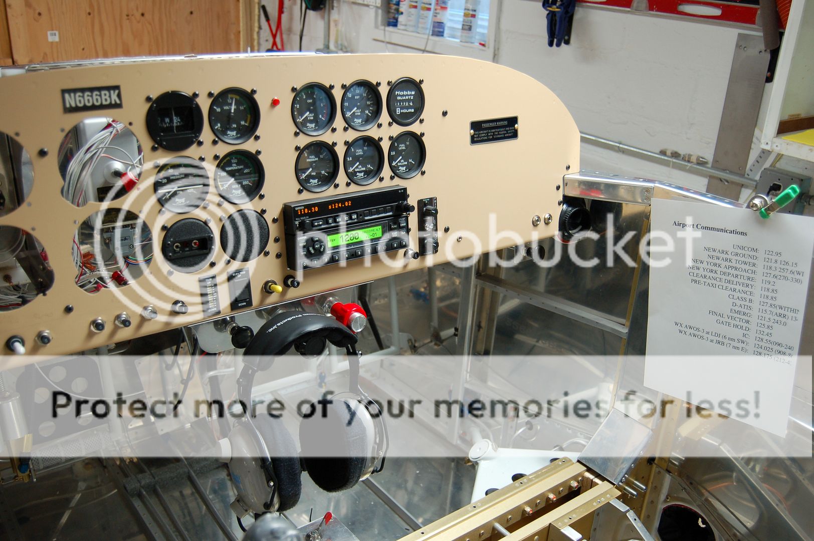

А у меня вот такая панелька получилась. Как закончу все работы с проводками выложу больше фоток на своей ветке.

Супер  [smiley=tekst-toppie.gif]. А это что за кнопочки вверху блестящие по краям , подогрев сидений ?
@ Alex_K...браво!
...очень рационально!
[edit][highlight]...не в коей мере не нравоучение! ...и не умничаю![/highlight]
...ВОПРОС! @ Alex_K...автопилот Dynon's AP74 установил, а почему тогда ОТКАЗАЛСЯ от Dynon's HS34
...ведь Garmin в режиме: GPS-derived “Panel” page instrument reference, очень редко будешь пользовать...
...а компаса будет реально не хватать и режима HSI/
(не беру в счёт "шкалу-линейку" на Dynon!)

Kiyko_PS сказал(а):
...ВОПРОС!
Alex_K...автопилот
Dynon's AP74
Dynon's HS34
Не то, чтобы отказался, а просто не купил потому,что:
- поначалу не мог понять функциональное назначение этого модуля,
- господа из дайнона не сильно мне его рекомендовали, когда я обсуждал с ними конфигурацию их оборудования.
Компас без этого модуля будет работать, и даже ILS на этом компасе может отображаться, тем более, магнитометр напрямую втыкается в EFIS D100.  Модуль HS34 помимо удобства прямой регулировки разных параметров вращающимися ручками (тоже самое есть в AP74) позволяет одновременно подключать шины данных с GPS и радиостанции. Без HS34 GPS или радио может быть подключено к  EFIS D100, но только, что-то одно одновременно. Эту функцию я компенсировал добавив на панель механический переключатель на 4 положения (см. фото), и это оказалось боле удобно, так как позволило коммутировать и ноутбук для апгрейда системы. ILS я не планирую использовать, однако возможность зарезервировал. Для этого достаточно поменять радио SL40 , которое у меня, на SL30 и поставить еще одну антенну на хвост.

Alex_K...не сочти за наглость!
...можешь поделиться перечнем от Dynon и схемой подключ.мех.перек.
Поделюсь, но если не возражаешь, позже, после электромонтажа и тестирования. Не хочу давать не выверенные решения.
Alex_K...
расскажи плиз чем красил и как наносил надписи!
Ничего у меня не делается просто. Сначала грунт по алюминию, потом краска металлик под темно-серый титан (таким цветом я покрасил все видимые поверхности внутри кабины). Потом вырезал и наклеил наклейки с надписями. И чтобы все это не бликовало покрасил двумя слоями автомобильного матового лака Sikkens. Наклейки нарисовал в Adobe Illustratore и отдал печатать в типографию белой краской на прозрачном оракале. Все достаточно сложно, думаю, есть пути проще.
