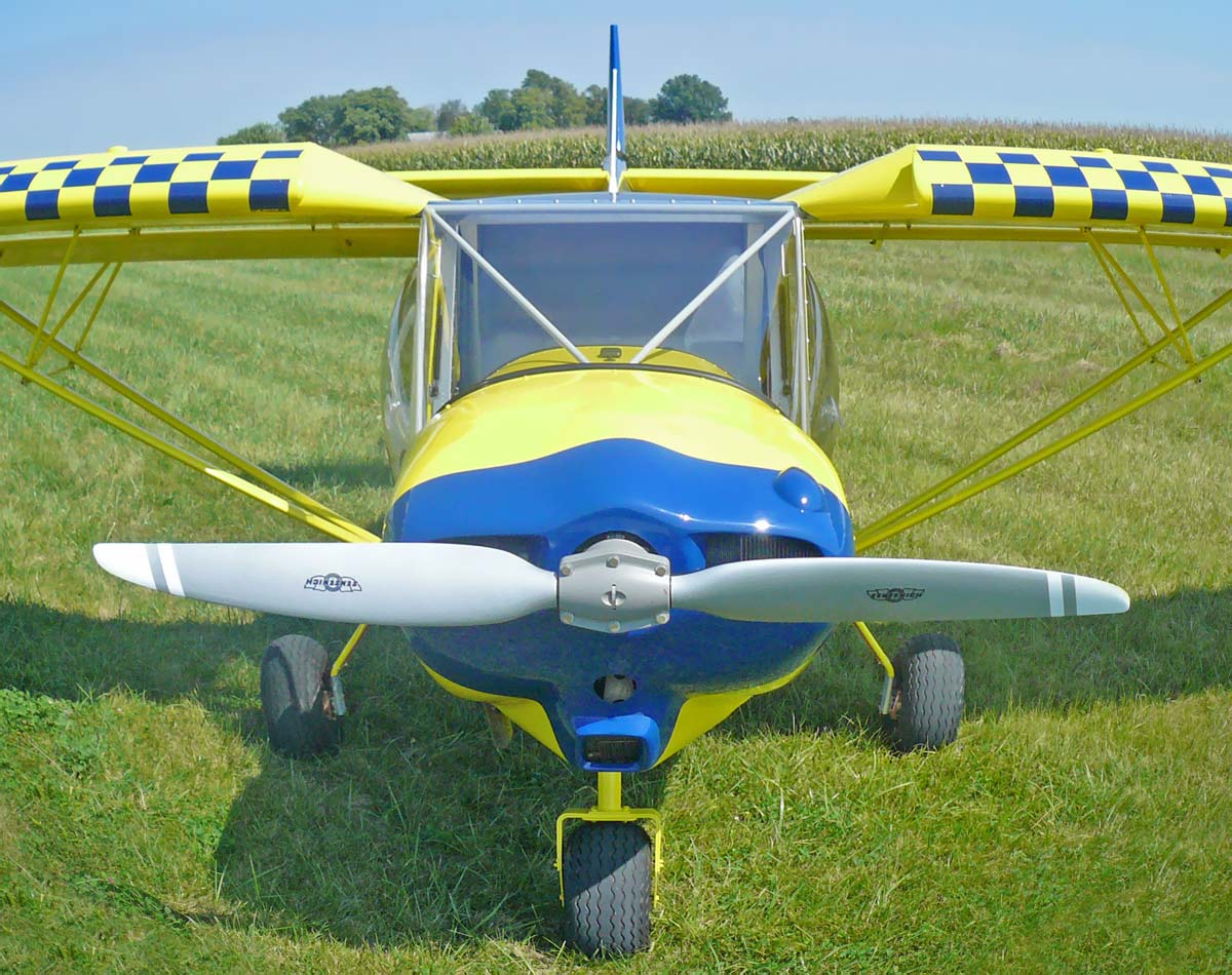

@ Риф...двери делайте дутыми(это совет)...
...а то узкая кабина 44"(111,76 cм "убьёт" все ощущения от TUNDRы... ) 😱 44" - МАЛОВАТО!
...наилучший пример [highlight]50"(127 см)[/highlight].
[edit]The full domed bubble doors / windows provide both added width to the cabin and amazing visibility to both pilot and passenger.  The doors are hinged at the top, and equipped with locking door handles.  Each door is domed 4 inches (10 cm.) to provide maximum additional cabin space.  With the domed bubble doors cabin width is an amazing [highlight]50 inches[/highlight]! [highlight](1.27 m.)[/highlight].
The full bubble door provides outstanding side and downward visibility[/edit]

На счет дверей все верно, хотя на данный момент неудобства при посадке в кабину не ощущается. А вот дутые двери вызывают сомнения - они же открываются вверх к плоскости. Получается что использовав выпуклый профиль двери она не будет полностью открываться вверх.
Так что собираем сначала так как есть, а дальше посмотрим что можно усовершенствовать.
