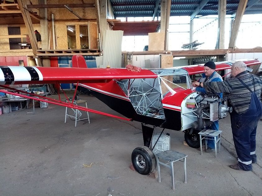

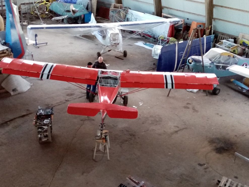

строительство клона китфокса (авида) в Павловском Владимирской области

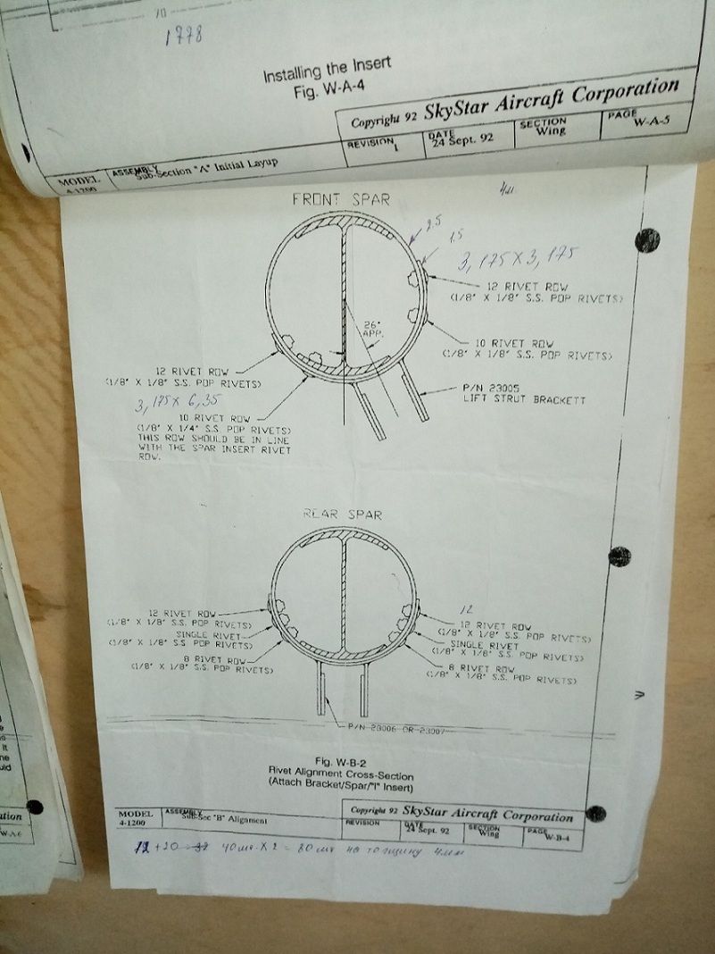

Интересно на фотографиях не очень четко просматривается , но похоже что нервюра по несущей кромке еще и проклепана поверх дополнительными поясами можно это прояснить , прокомментировать такое решение ?
Aleksey™
Лучше день потерять , потом за пять минут долететь
Владимир
Да это усиление и выравнивание обвода нервюр + дополнительное крепление нервюр к переднему лонжерону.
baidukov
Получается эти пояса клепаны в потай от лонжерона до лонжерона с обеих сторон нервюры , полагаю 0,5 нервюра 0,5..0,4 толщина пояса , тогда напрашивается вопрос почему бы не пустить пояс вокруг лонжерона ведь тогда это добавит прочности при малой добавке веса ? Ведь нервюра в стандартном варианте крепится сегментами в три клепки только изнутри лонжерона. Если далее лобик дюралевый то" масло масляное " и в этих обводах смысла нет, а при тканевой обшивке лобик формируется композитным профилем лобика так ?

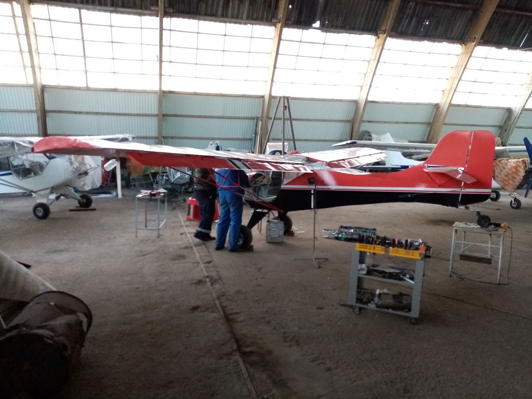

А какова ширина кабинета без учёта поддутия дверей получилась подскажите пожалуйста.
autoanswer3000
пилот СВС
Самолет классный! Молодцы! Но вот ВО смотрится не очень, это конечно мое мнение не претендующее на истину)))
ну да, на той модели, которая летает, другое ВО. Руль точно другой и киль, вроде, меньшей площади!?
