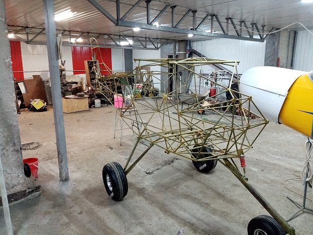

строительство клона китфокса (авида) в Павловском Владимирской области

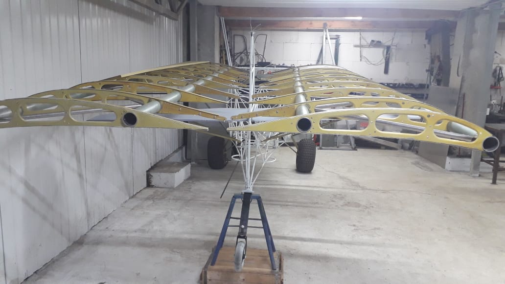

А есть у кого то оригинальные чертежи? Или "клонированные" но максимально похожи на оригинал? Может продаст кто?

Взлётный до 500 кг. Вес пустого смогу сказать после выходных. Сейчас не помню .
Летом был в гостях у Игоря Игнатьевича, видел подсобранную ферму с передней стойкой. На каком этапе этот экземпляр?

Их два экземпляра , один из них мой , планируем с ноября если всё будет нормально заняться их сборкой .

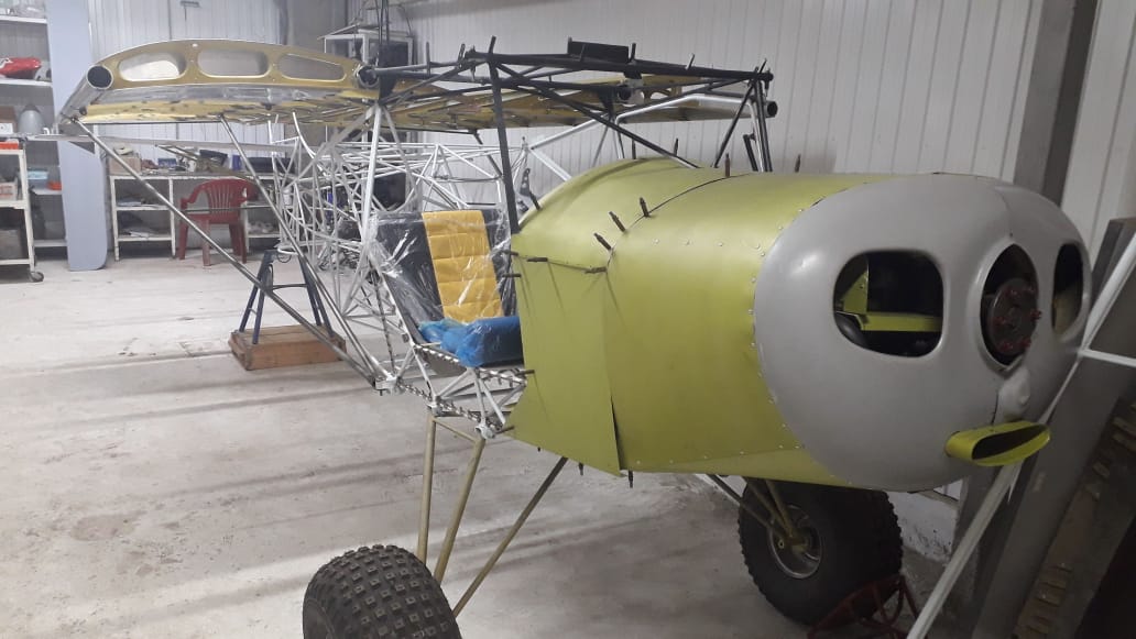

Нравится мне этот самолет, летал на нём с разными моторами с полностью выпущенными закрылками садится буквально в точку как автожир при ветре 5-8 м/с, так же и взлетает с пробегом метров 40-50. Конструкция фюзеляжа более прочная чем на 701, а при наличии буш-колес и 912-го практически садиться можно везде. (y)

Китфокс Авида с хвостовой опорой пустой весит 270 с копейками кг.

Вопрос по багажной полке. В данной модификации китфокса есть место под багаж за сиденьями? Может есть другие варианты размещения багажа/сумки/инструмента?

Да там сзади есть место. сверху за сидениями. Люди шьют туда неплохие багажные сумки. Места для меня лично предостаточно. Тоже буду что то шить, пока думаю над этой идеей.
Красно-черный Китфокс, который на фотографиях в этой теме, Игорь Игнатьевич делал для меня. Самолет передан мне в сентябре и летает. Могу ответить если у кого будут какие вопросы.
