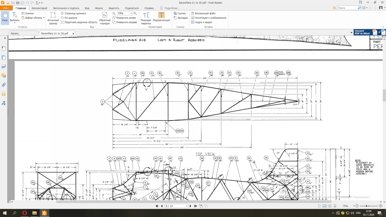

Вот чертежи Reven. Клон кит фокса 1ой модели (на сколько я понял) вполне возможно что ширина та же.

Честно говоря самолет мелковат, но что стоит немного отойти от чертежа и сделать кабину чуть шире на заказ? Уверен, что лишние 100 мм не сильно обрушат аэродинамику этого самолёта.К тому же парни делают выпуклые блистера на дверях.
Если ширина кабины у Игоря Игнатьевича такая же, как на этом чертеже (33 дюйма= 84 см) - то это просто пиздец катастрофа.... o_O
Думаю не дураки проектировали самолет.

Стоит понимать что самолет реально мелкий. В нашем ангаре он умещается под крылом!! скайрейнджера, и еще запас остается пару сантиметров сверху. Высота конкретно моего самолета 1650мм в самой высокой точке и это еще с достаточно большими колесами.
Я ранее хотел написать что кабина по ширине как раз как кабина цессны 150. если два человека 50-52 то плечами получится внахлест, либо сидеть полуразворотом друг к другу наверное..... я даже и не знаю как лучше. но факт в том что будет не комильфо.
Стекла действительно в Павловском мне сделали дутые, таким образом с каждой стороны прибавили по 5см, но стоит понимать что дутые они посередине в районе локтей или чуть ниже даже, а в плечах все равно тоже самое. Зато удобно руку класть как подлокотник получился.
