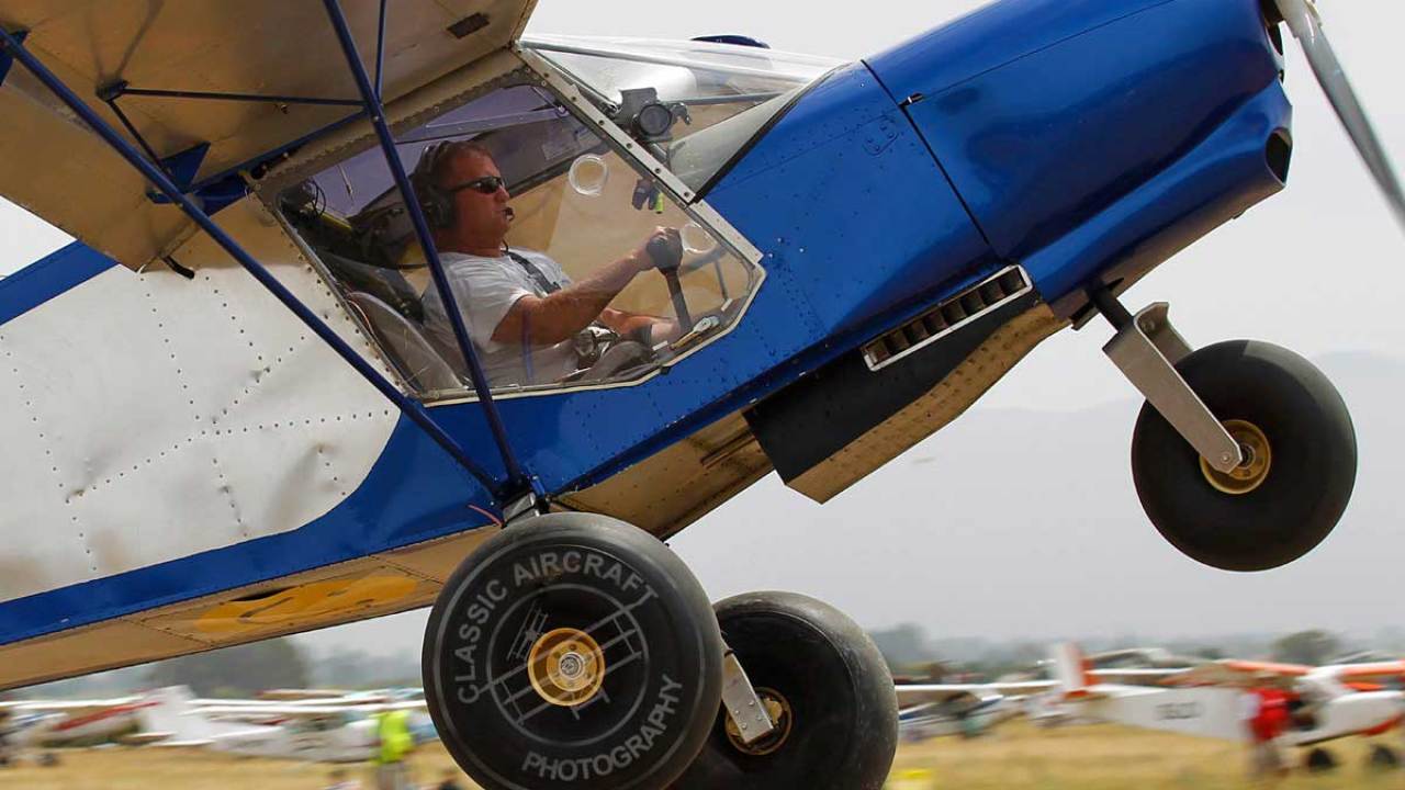

с хвостовой опорой летают не только потому, что нравится, но и потому, что нет ровных площадок в местах назначения. Ни одного бушплана не видел с носовым колесом

Вот я и вижу, что на kitfox летают в основном по одному, на всех американских видео, которые здесь выложены. Тогда почему не устраивает тандем, как Piper Cab J3... и его производные. У него уже фюзеляж со всеми вытекающими.
Итак с хвостовой опорой обзор на взлете/посадке хреновый, так еще в тандеме в одного летать из задней кабины надо. Вобще ничего не видно.
Ну это не факт.
У меня сзади и ручки даже нет. Да и с балкона, вперед все отлично видно. И ширина на одного 40" :)

:ROFLMAO: ...........а, что милостивые господа Вы там спереди хотите увидеть да ещё на втором режиме? Летчик обычно в этих случаях смотрит в сторону.

если честно я не заметил какой то катастрофической разницы в обзоре по сравнению с переднестоечным самолетом. пока тут не началось разговоров я бы и не задумался даже никогда. на рулежке нормальный обзор вперед - за капот, потому что сидишь головой под потолок, а капот с 582м короткий и сам самолет очень приземистый. а в полёте так вообще капот в горизонт.

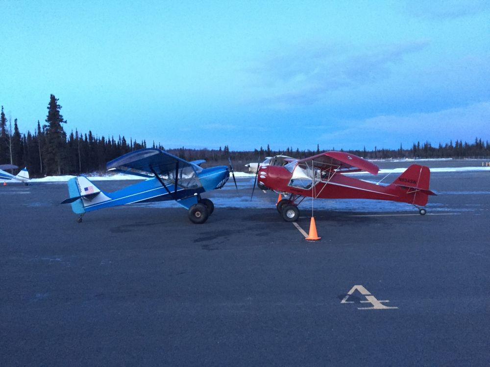

Вот Китфокс 1 (слева) и Китфокс 4 (справа)
Даже приложив линейку к монитору можно увидеть, что у 4того задняя часть длиннее. На Китфокс 4 уже 912тый ставили.

Имею ввиду что ребята скорее всего собирают его на базе китфокса первой модели. У них где то даже на сайте было написано что можно поставить 912 но это повлечет за собой какие то изменения. Не помню как точно там было написано)
Не за что)
В таком случае при выработке бензина центровка уйдет вперед.
из расходного бака остаток 5-10 литров практически никогда не вырабатывается.
на китфоксе установка более тяжелого движка осуществляется с помощью обратной стреловидности крыла на 2 дюйма (если память не подводит)
Если имелся в виду именно расходный бак, то тогда да. И про обратную стреловидность все правильно, там это легко делается. Можно еще BRS-ку поставить.
