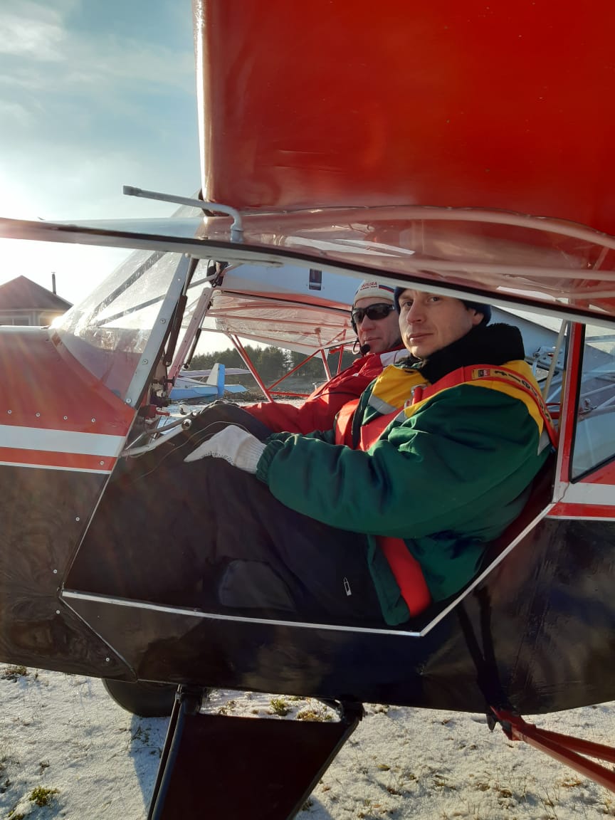

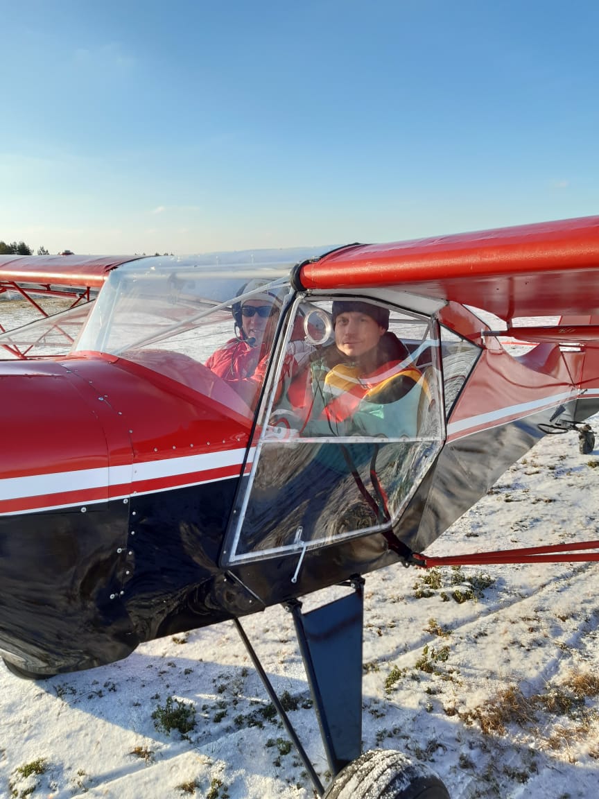

Реальный интерес есть! Будьте добры, сделайте, пожалуйста, фотографии кабины (со всех ракурсов) с двумя мужиками 50-52-го размера и ростом не ниже 175 см!
Спасибо!
Сегодня измерил кабину в плечах 87см, в локтях 98, в районе пятой точки 90.
Отлично полетали, плюс 1.5 часа. расход радует. за это время потратили около 17 литров. Летали вдвоем с @Шейх, никакого дискомфорта.

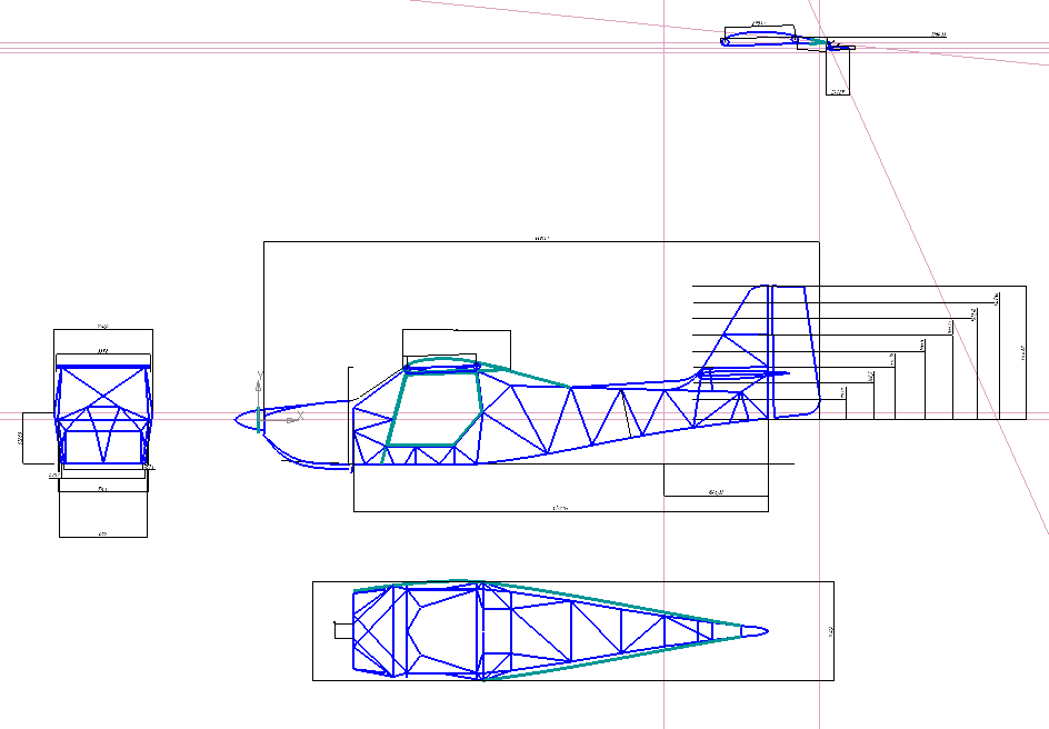

Во вложении фюз максимально приближенный к китфокс 4. Это не основная часть чертежей, но вдруг кому пригодится. Над основными работаю. Профили крыла и флаперона уже в натуральную величину, как у оригинала. только флаперон можно и симметричный сделать. Фюз.rar

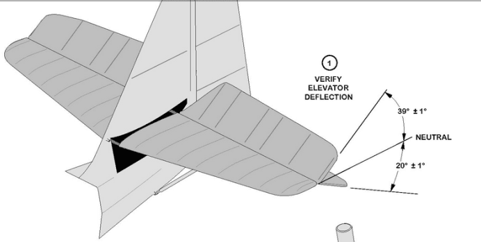

Я это вижу и понимаю, но:
Медленнее нельзя, т.к. РВ вверх отклоняется меньше, чем вниз +передняя центровка и на глиссаде РУС уже взята на себя. Чем меньше скорость, тем больше приходится держать РУС взятой на себя. Соответственно меньше запас на выравнивание, выдерживание и подбор перед касанием.
Т.о., я в конце выравнивания уже упираюсь РУСом в сидение и подбираю перед касанием "проминая" подушку этого сидения.
При подходе на ещё меньшей скорости может просто не хватить хода РУС, а так же эффективности РВ, и я "плюхнусь", поэтому пока только повышенная скорость + соразмерная работа РУС и РУД перед касанием.
Работаем над этим вопросом.
Lapshin
Отклонение РВ вверх должно быть большим, чем вниз, раза в 2:одинаково только на акробатических самолетах. Срочно переделать.
Вы правы, если Авид клон, то и углы отклонения уж 100% должны совпадать, вот из мануала на китфокс
