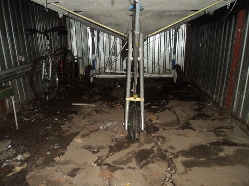

Про  шасси.  При  проездах  и  подлётах  выявилась  неприятная  особенность.  Растянутый  по  диагонали  троссами  квадрат  -  при  поворотах  и  боковом  нагружении -  давал  эффект  маятника.  Простым  натяжением  тросов это  не  устранялось  из  за  наличия  сайлентблоков  в  местах  крепления  труб.  Намотали  резиновые  жгуты  между  тросами  и  трубами и  шасси  нашло  своё  нормальное  место  и  перестало  раскачиваться.  Фото  будет  позднее.

На  тему  нестандартного  шасси по  типу  как  у  самолёта  Вуазен.  Диагональные  тросы  не  плохо  справляются  с  задачей  воспринятия  бокового  усилия  в  подвеске.  Однако  -  выявился  неприятный  эффект  маятника.
Для  его  устранения  мы  намотали  амортизаторы  из  резинового  щнура.  Как  не  странно  -  этого  оказалось  достаточно.
Толкового  фото  к  сожалению  не  сделал.
Так  что  -  прорисовка  резиновых  жгутов  по  фото :
( для  увеличения - кликнуть )
«Намотанные  резиновые  жгуты.»
И  ещё  раз  -  общий  вид  шасси  -  до  вывоза  самолёта  из  ангара  и  ещё  пока  без  резиновых  жгутов. И  ещё  там  нет  оттяжек  на  скручивание  от  торможения  -  которые  есть  на  фото  фыше.  Второе  фото  сделано  несколько  раньше  первого.
«шасси .»

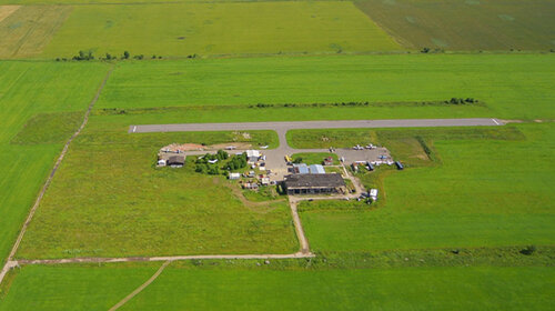

Возможно  что  чуть  чуть  помогает  уклон  полосы.  В  предидущем  ролике  -  взлёт  в  гору.  А  в  крайнем -  с  горы.  Впрочем  гора  -  там  не  велика...  Всё  равно на  крайнем  видео - видно  что  после  отрыва  -  самолёт  улетает  увереннее.
Я  долго  думал  -  правильно  ли  виден  уклон  на  фото...
Так  и  не  понял.  В  реале  -  там  слабый  уклон.  Правая  сторона  на  фото  и  в  жизни  -  чуть  выше  левой. Фото  всёже  наверно  немного  сильно  наклонено...
«Аэродром  Гостилицы»

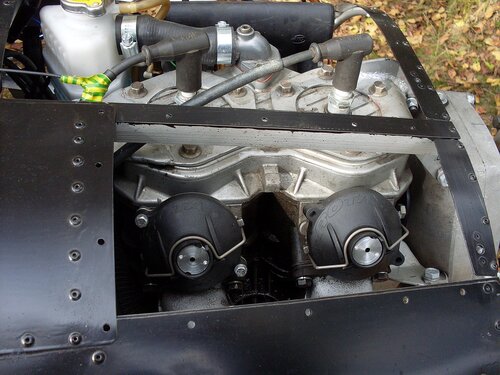

Вид  на  клапаны  выпуска  при  снятом  лючке :
Пробки  выточили  новые - алюминиевые  регулируемые.
ИМХО  -  кроме  дизайна - никаких  изменений  от  пробок  не  ощутили.
«Правый  лючок»
Мотор  надеемся  в  конечном  итоге  заменить  на  более  мощный...  Не  менее  160  лошадок.  Лучше  -  на  Ванкель от  Мазды.  Этот  мотор - игрушечный.  Уже  понятно  что  тот  кто  сказал  что  авиация -  по  настоящему  началась  когда  появились  серийные  моторы  в  200  лошадок -  был  прав.
Если  было  бы  нужно  -  капот  можно  бы  и  переделать...
Если  убить  на  него  месяц  -  будет  конфетка.
Однако  учитывая  планируемую  замену  мотора  -  делать  толковый  капот  -  а  потом  всё  равно  переделывать  -  нет  желания.
Кстати  резонатор  тоже  не  разбирая  обшивку  не  вынемается...
А  его  вынимать  нужно ?

Наше  шасси  тоже  работает  вполне  чётко  и  не  вызывает  никаких  неприятных  ощущений.  Однако  есть  маленькое  но...  Я  писал  что  хотелось  бы  поставить  пружины  чуть  жостче.  Когда  заказывали  пружины  -  изготовитель  пересчитал  характеристики  и  убедил  использовать  проволоку  немного  тонше...  Мы  согласились  и  прогадали.  Пришлось  вставить  кольца  и  увеличить  преднатяг  пружин.  И  не  смотря  на  это  -  самолёт  реагтрует  на  боковой  ветерок  и  немного  опускает  одно  крыло...  В  этом  видимо  и  разгадка  -  почему  на  первом  видео  колёса  отрываются  не  одномоментно...
Авиамеханик№1 -  У  Вас  ведь  точно  такая  же  схема  шасси  -  только  повёрнуто  задом  наперёд  относительно  нашего ?  Ну  и  с  тягой  Панара  вместо  растяжек...
К  сожалению  не  видел  нормальной  фотографии  сбоку  всего  Вашего  ЛА...  Или  на  фото  выше -  на  первом  плане  хвостовое  колесо ? Я  толком  не  понял...

В  общем  -  к  чему  я  гну...  Если  Вы  эксперимента  ради  отвинтите  тягу  Панара  и  поставите  растяжки  из  троса ( и  думаю  что  намотать  резинки  как  у  нас  -  тоже  полезно ) -  Вы  убедитесь  что  всё  тоже  будет  работать  нормально.  При  этом  тросы  -  кажутся  мне  предпочтительными  по  сравнению  с  тягой  Панара.
Кстати  я  не  люблю  резинки  и  подумываю  применить  вместо  них  небольшие  пружины.  Изменение  не  принципиальное.  Но  резиновые  жгуты  пытаются  со  временем  попортиться  и  т. п.
