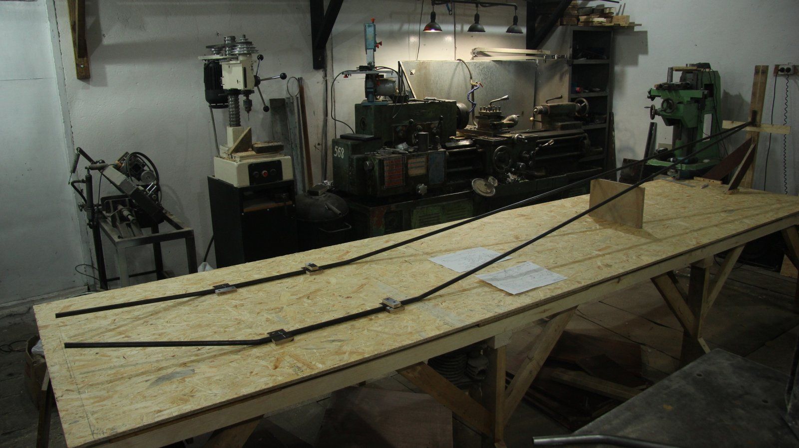

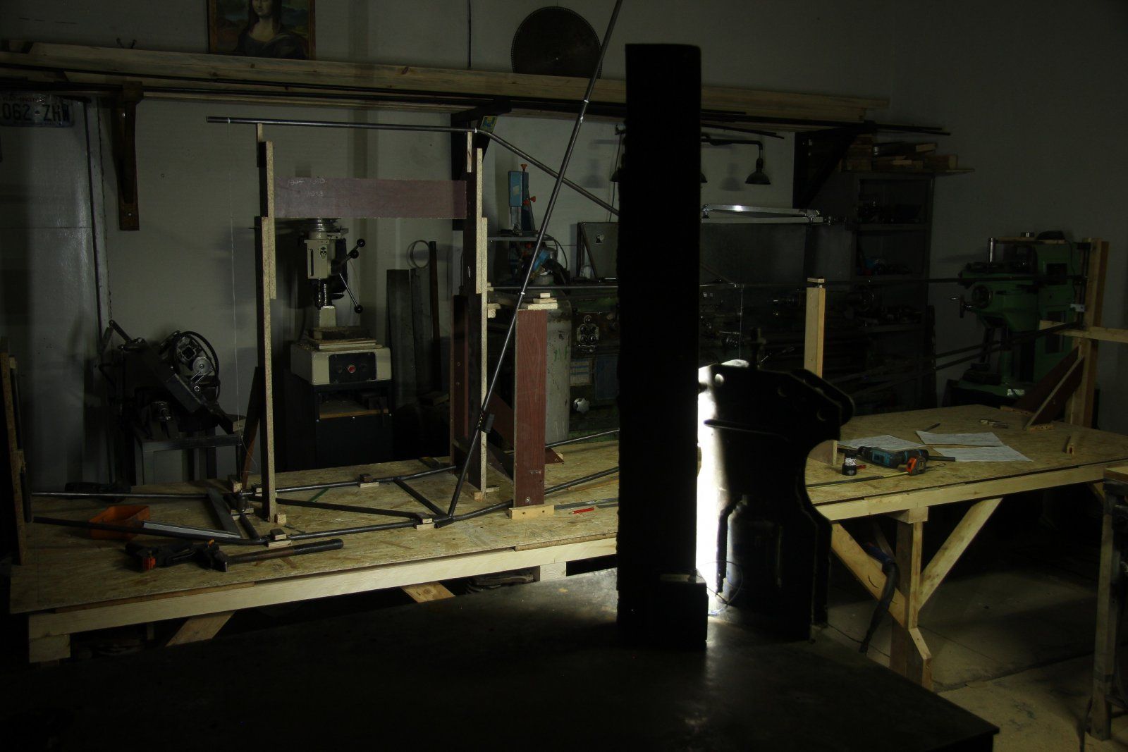

Начнем с верстака "стапеля"
Решил делать из дерева:
Два длинных бруса, это сердцевины досок, которые покупались для крыла, но про это позже.
Для того, что бы стол можно было выставить в "ноль", в каждой ножке сделал резьбу м12
Болты точнул радиусным резцом дабы при вращении этого болта, он упирался одной точечкой в бетон, а не всем пятаком, т.к. полюбому где то есть не соосности и болт будет тереть гранью.
"пришабрил" поверхность, контролируя все длинными уровнями.

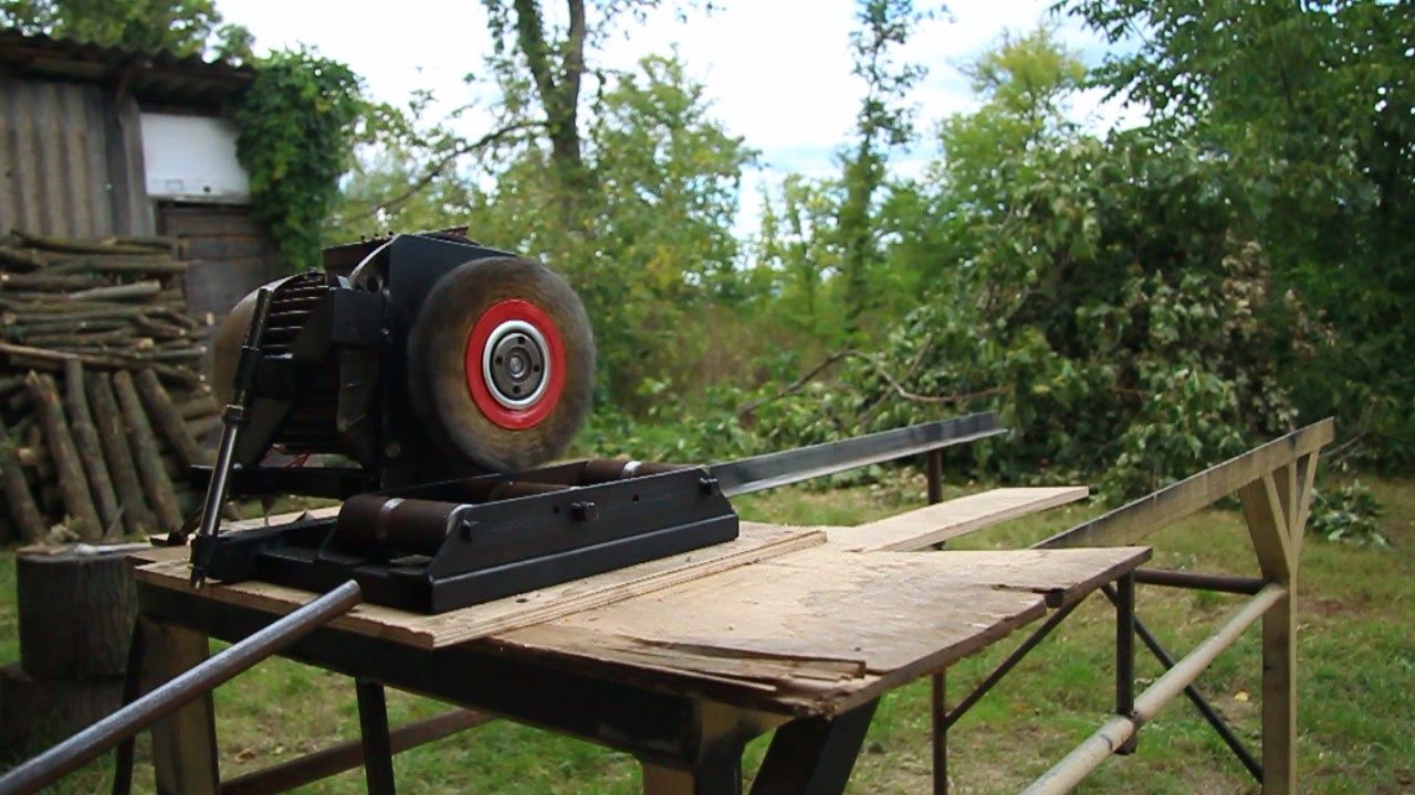

Все это делал с помощью самодельной циркулярки. Ни разу не пожалел что сделал ее. Даже не знаю как долго делал бы верстак без нее)

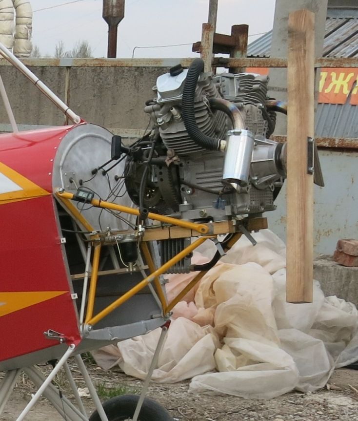

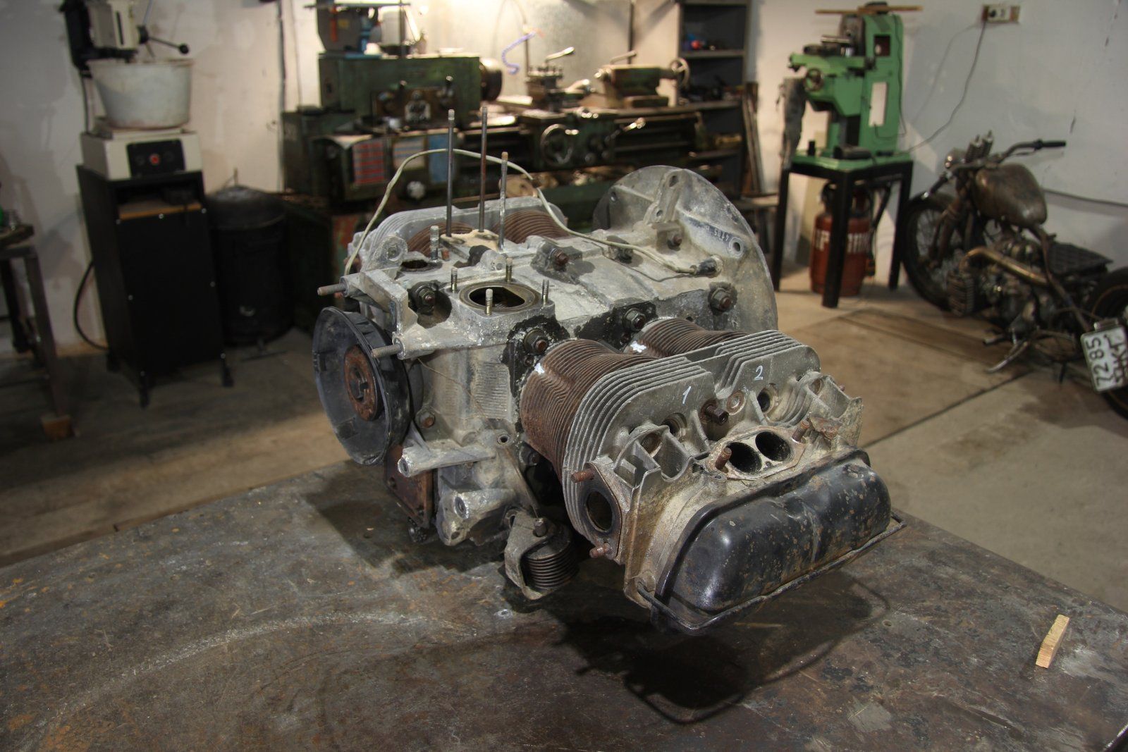

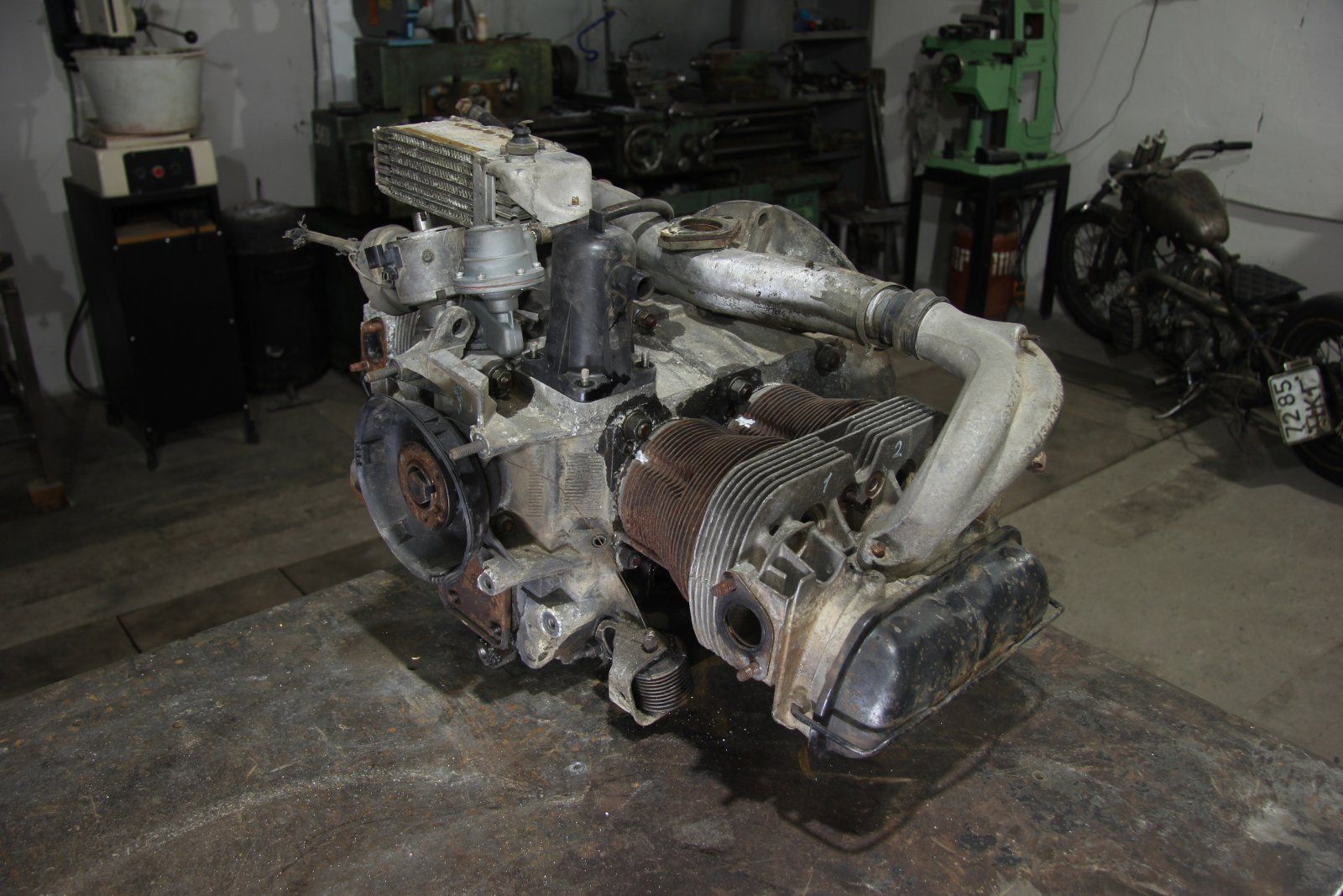

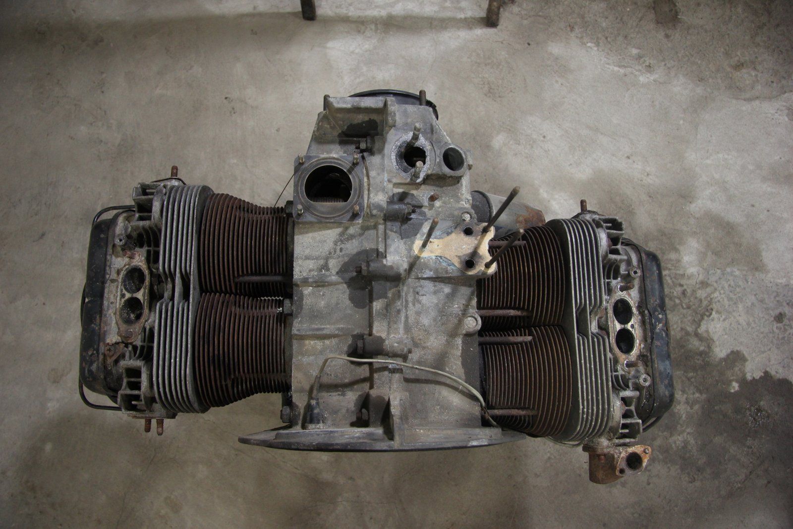

Планировал ставить мотор от генератора Лифан, как у ребят на Супер Парасоль.
Но тут, чисто случайно подвернулся WV!
Так как в этом проекте я буду гнаться за каждым граммом веса, то мне очень нравится тот факт, что я поставлю мотор который должен стоять по чертежам.
Буду ли резать его - еще не знаю. Но пилить коленвал и убирать два котла - точно буду.
3 ремонт цпг, в целом состояние нормальное. Трещин обнаружено не было.
Сначала мне попался WV type 4, но почитав форум быстро от него отказался, а потом внезапно получил отклик в инстаграме от подписчика, и он предложил этот type 1 за 120$, по его словам мотор сняли что бы поставить дизель.
На мотор уже отлил из алюминия "заглушку" для масляного канала, и в процессе создания формы для отливки сапуна.

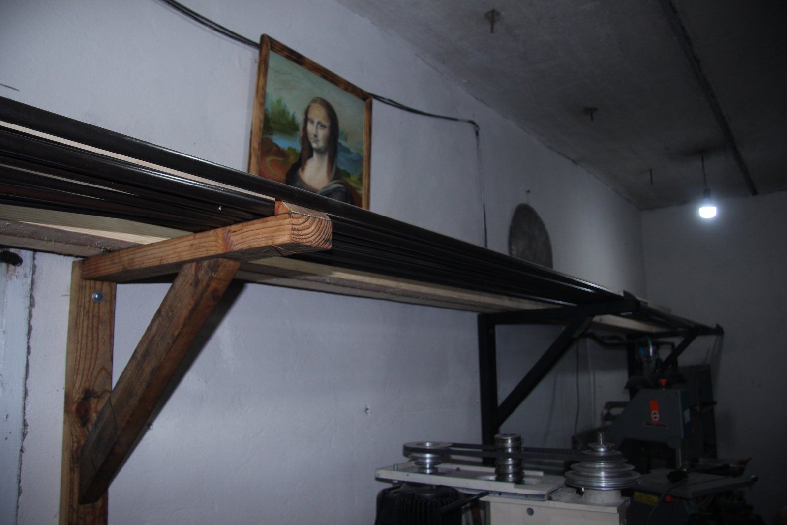

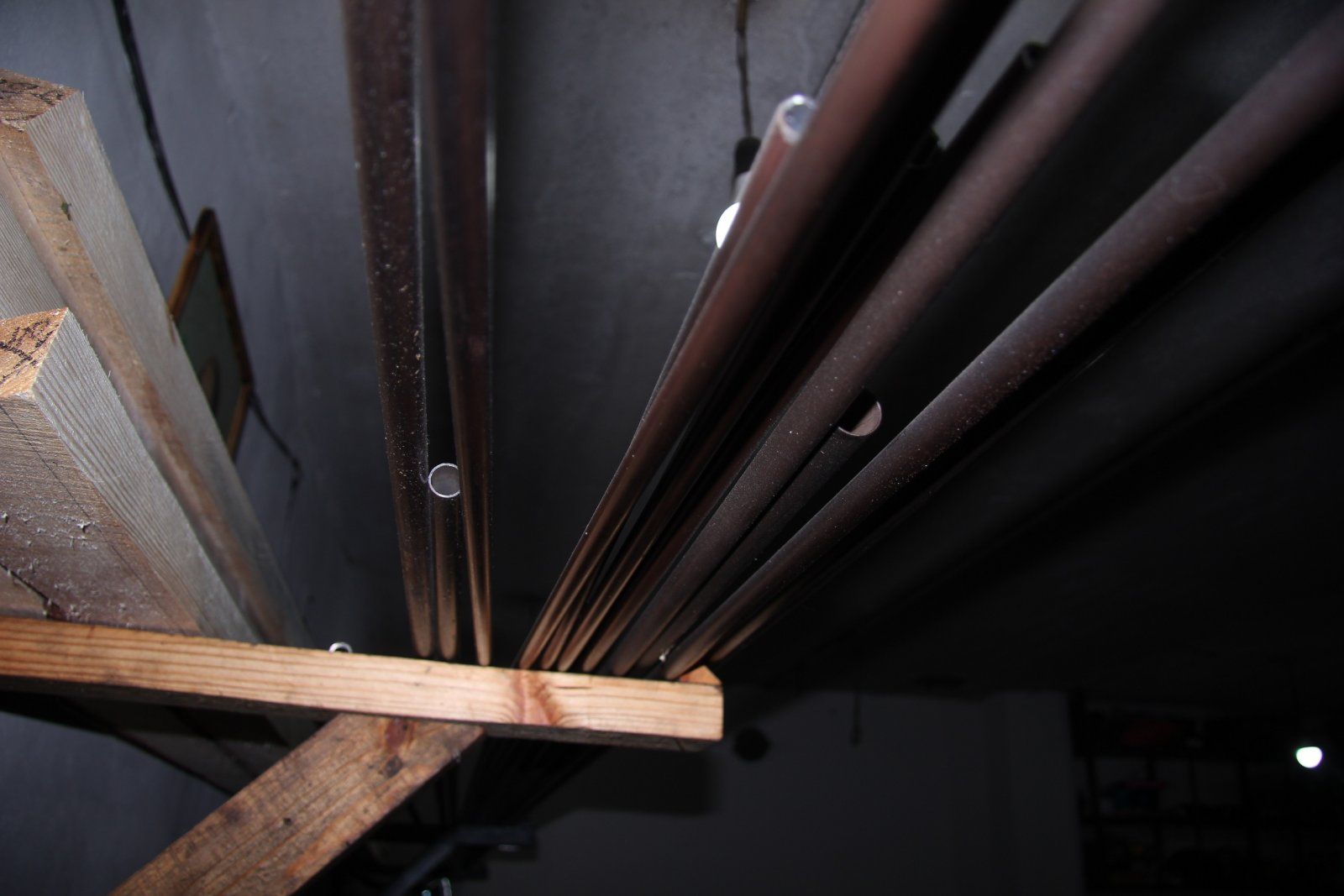

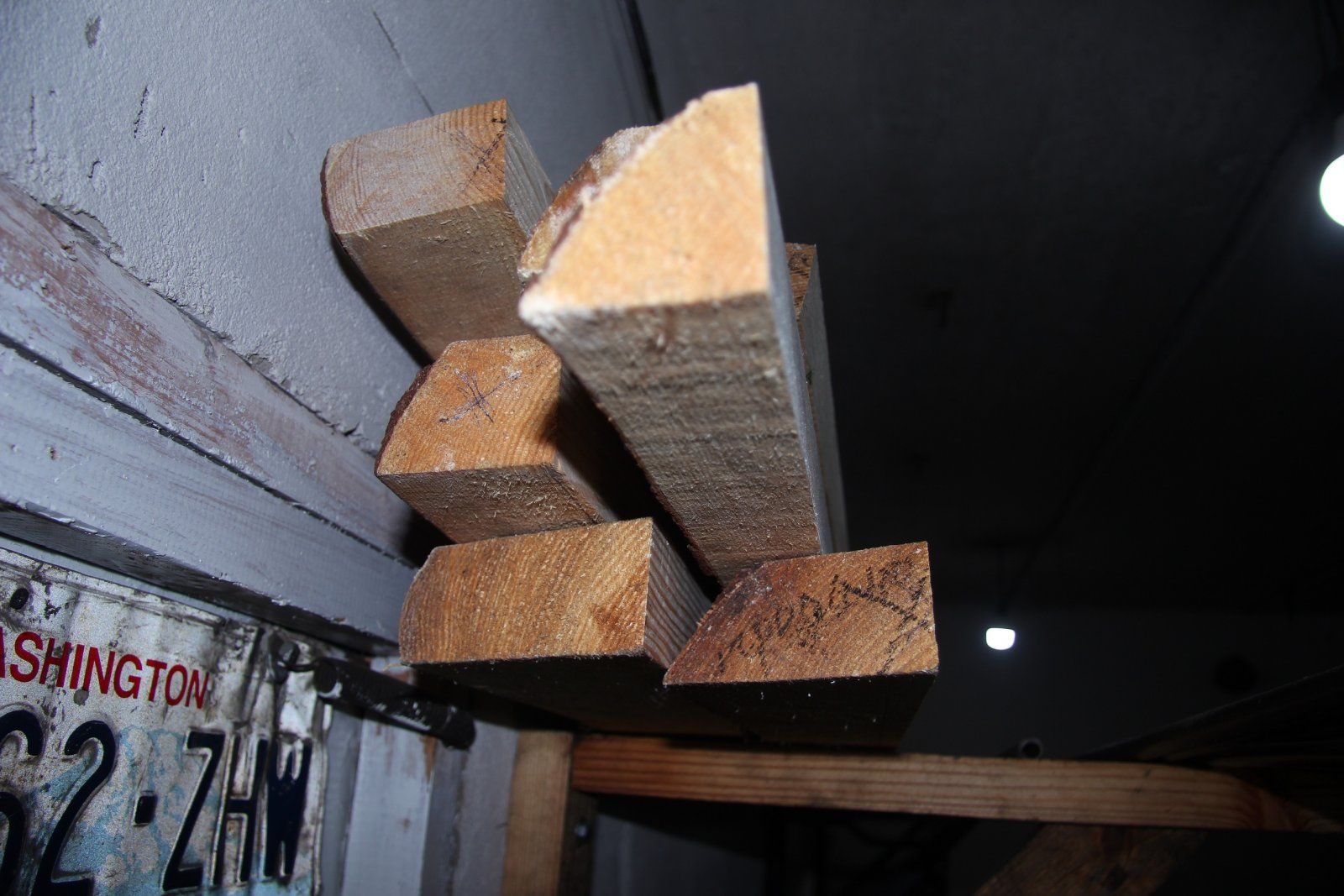

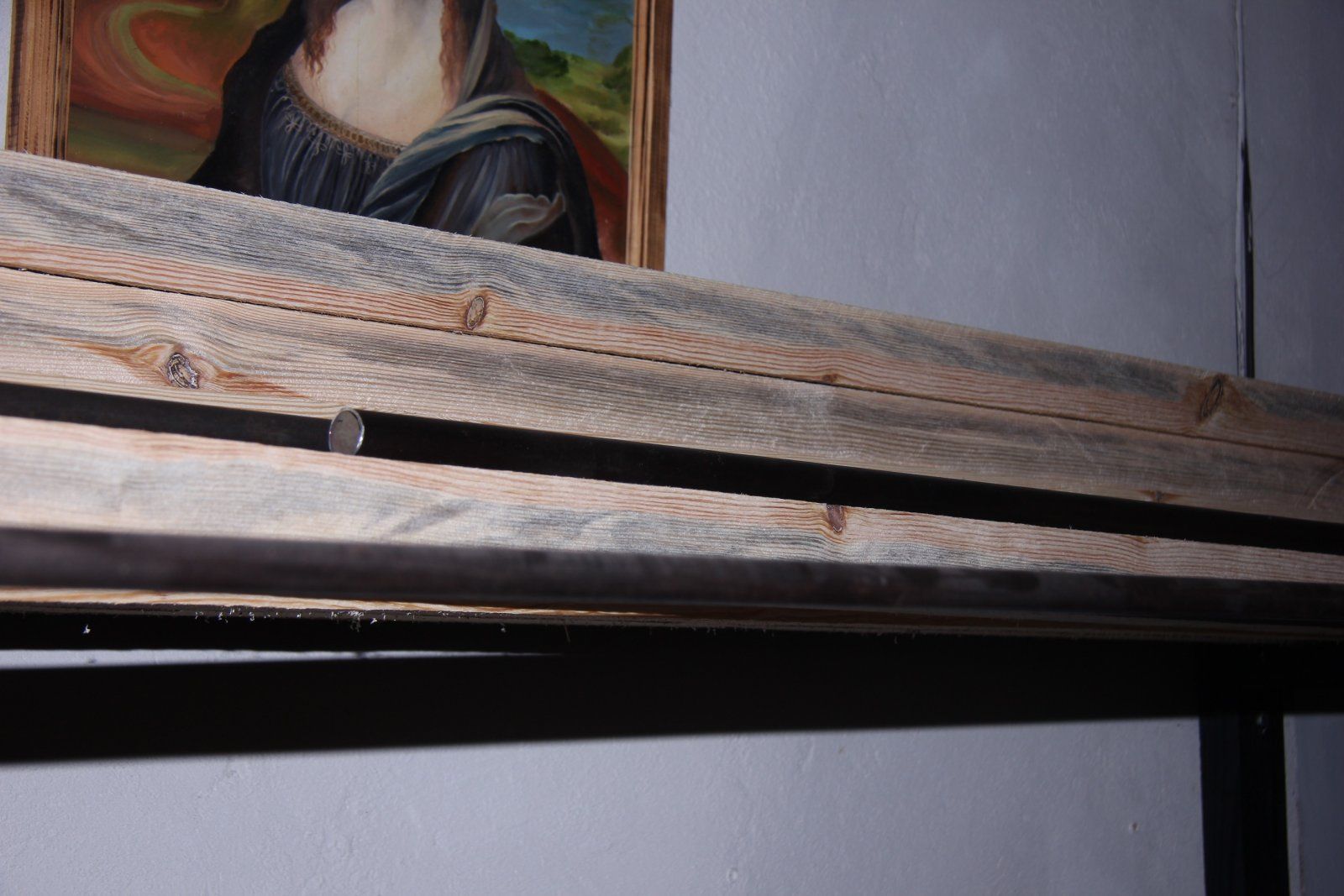

Для удобства сделал такую полочку на всю длину мастерской, очень удобно.

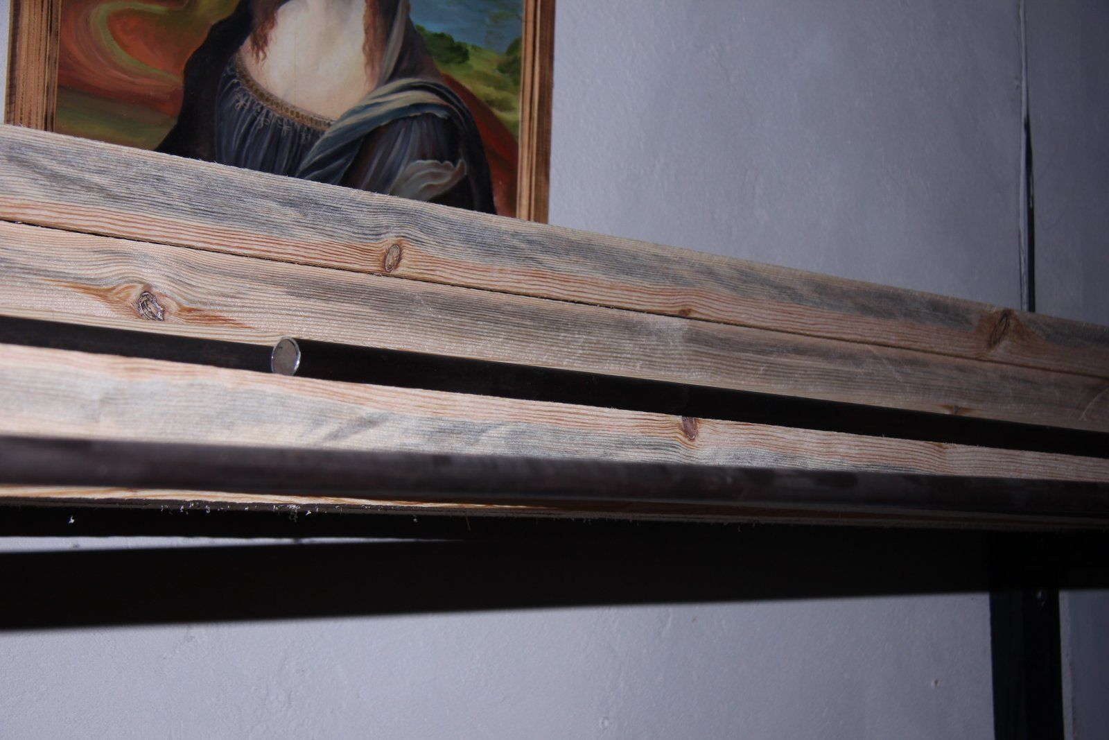

Вот и древесина, с которой буду делать крыло. Сказали что сушена до 8%. Я в дереве не разбираюсь, так что ничего по этому поводу сказать пока что не могу. Только заметил что от него запаха нет при обработке. Нормально ли это?
Рядом лежит труба 16х1 , 12х1 , 20х1, 22х1 , все Ст20
Вся трубка зачищена от ржавчины и покрыта маслом.

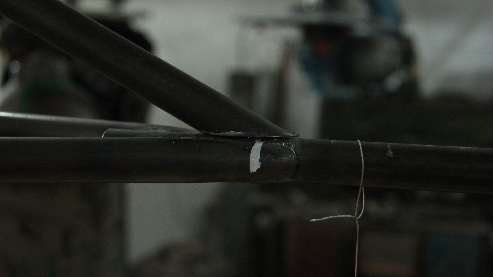

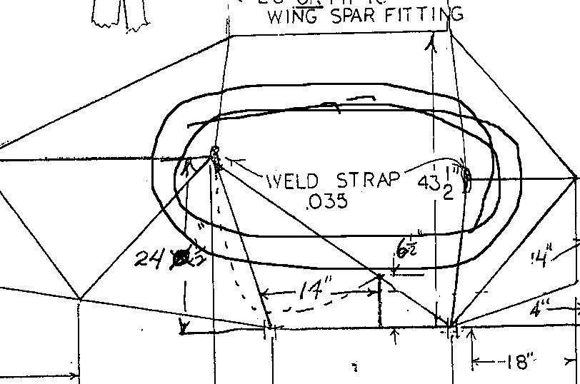

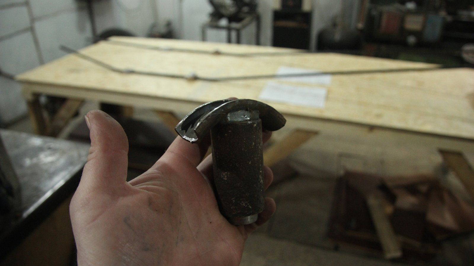

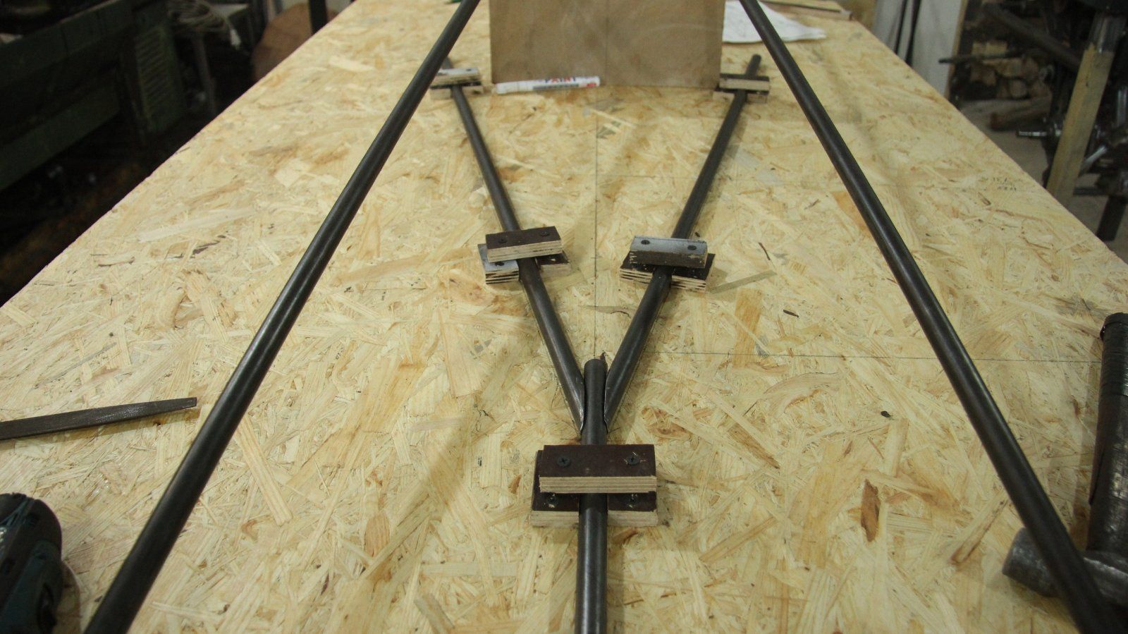

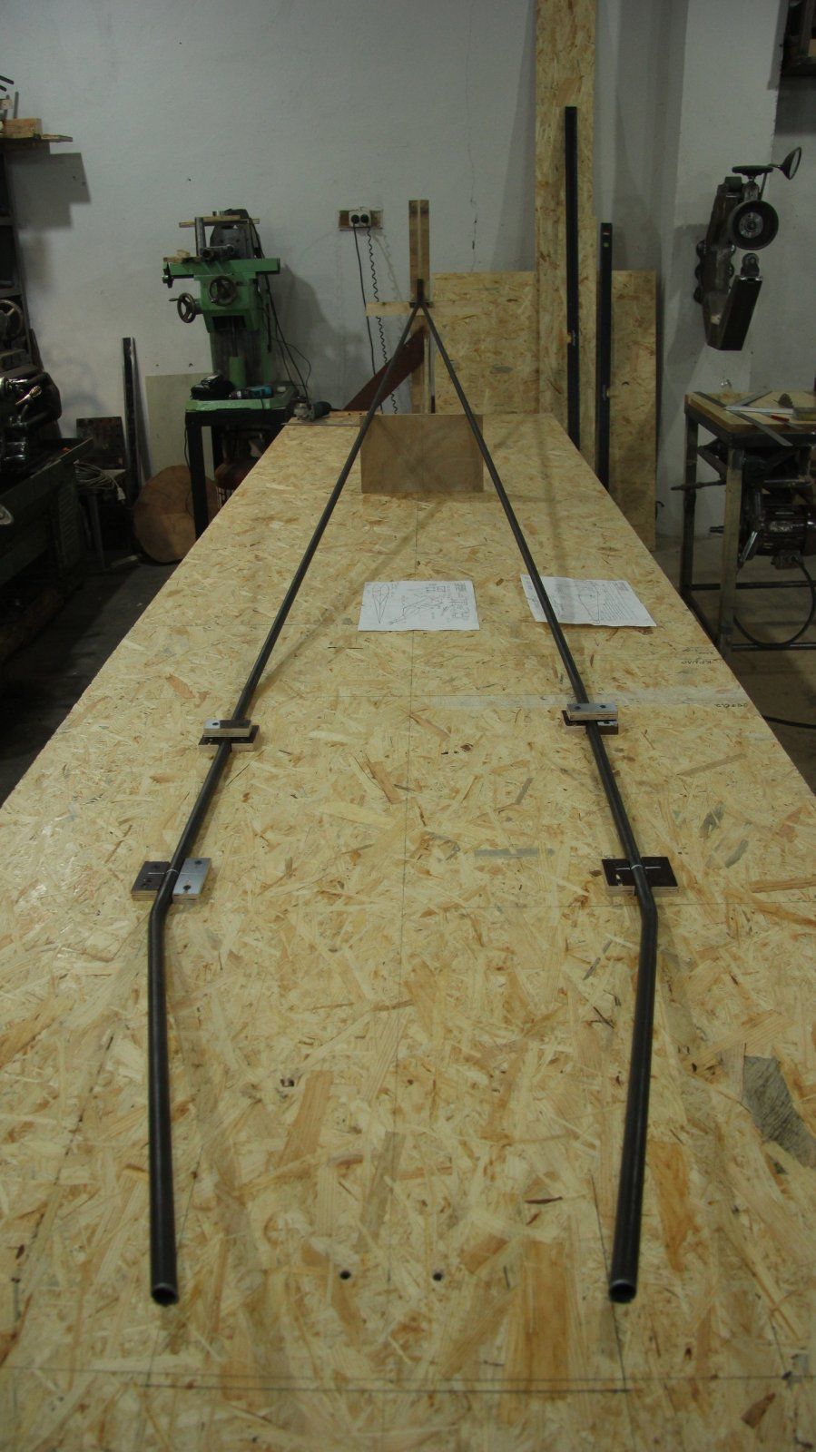

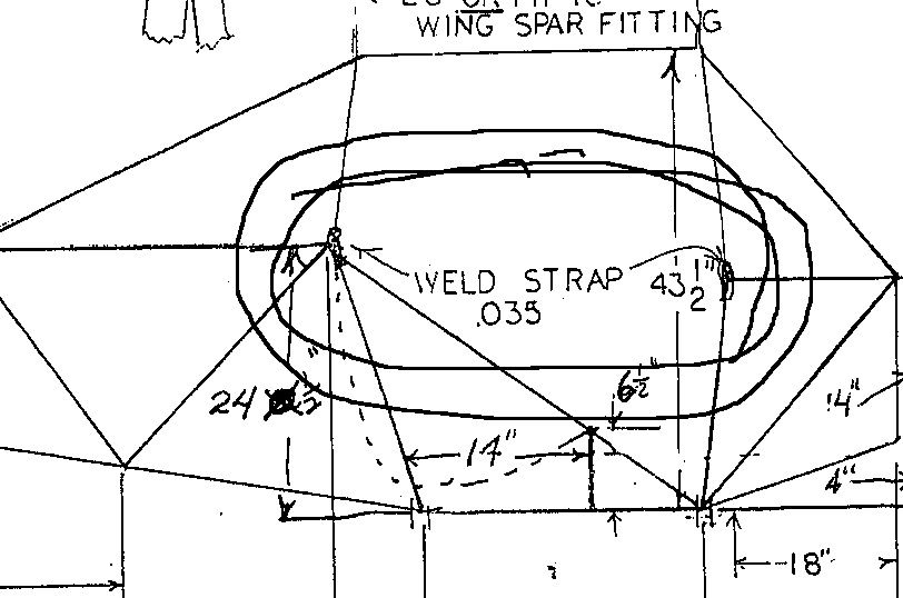

Я принципиально хотел трубы гнуть. Почему то все делают это с помощью сварки, в чертежах даже нужно косынки приваривать
Те кто гнут вроде не приваривают эти пластинки, вот теперь я думаю, делать или нет?
Не много повозился, и все же удалось сделать низ из двух цельных труб. Потерял время, зато доволен)

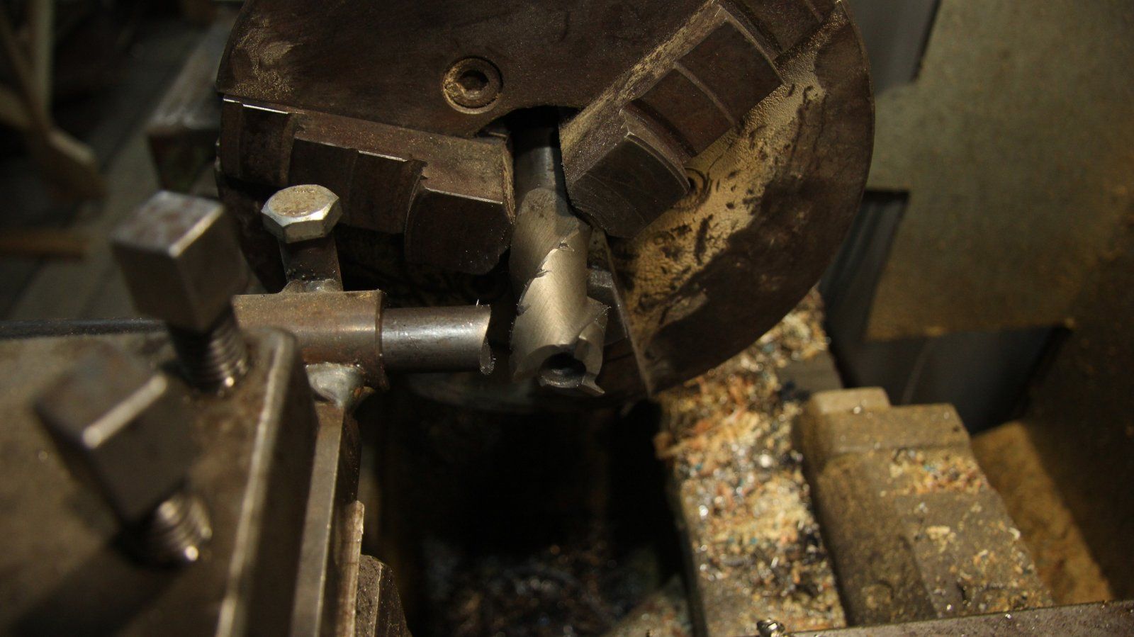

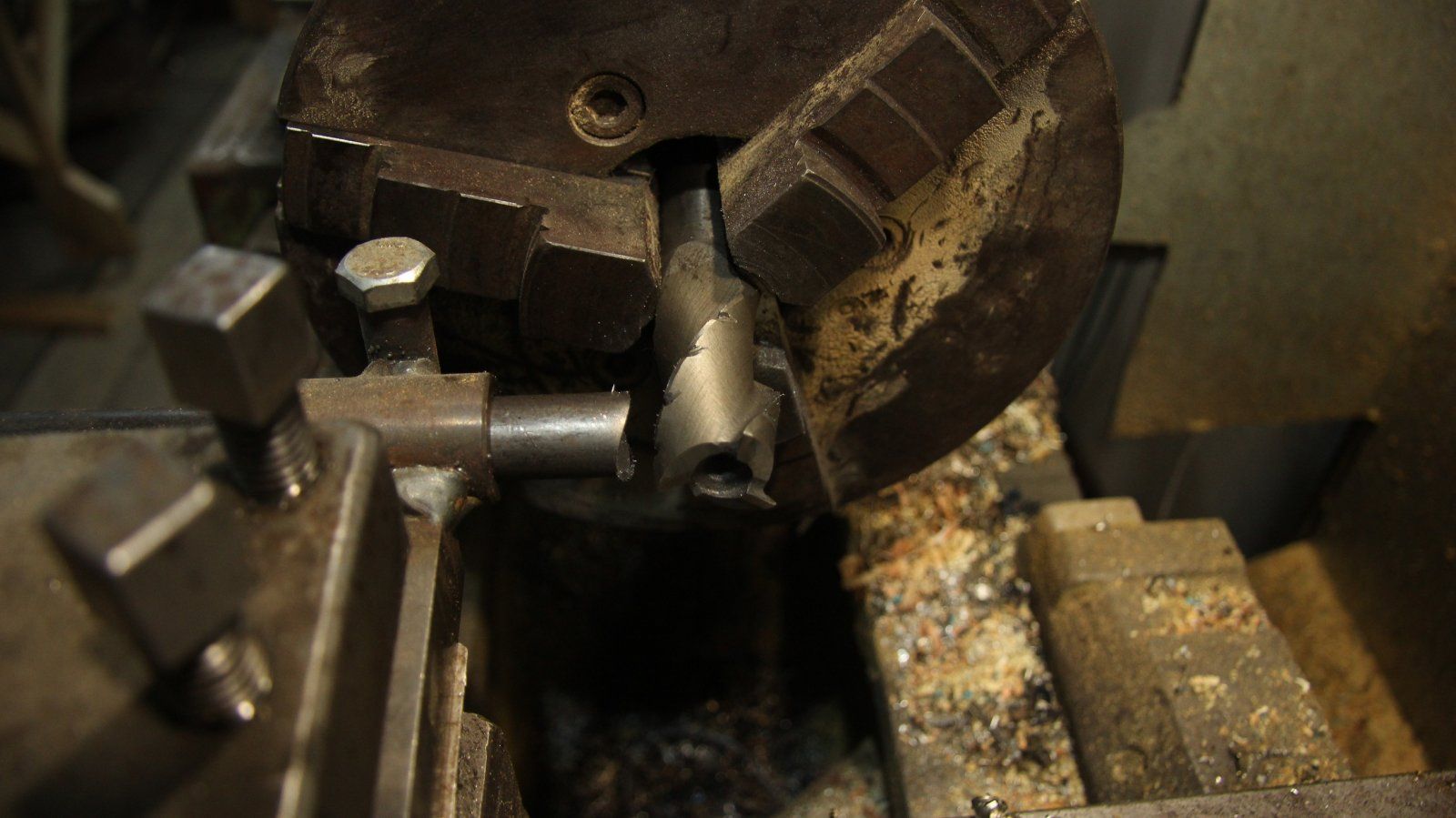

Трубу подгоняю с помощью крепления трубы, которое зажал в резцедержку и фрезы, нужного мне диаметра.
Получается очень быстро и качественно. Изначально думал заправить на точиле круг под профиль и на нем подгонять трубку, но сейчас понимаю что на токарном самое То.

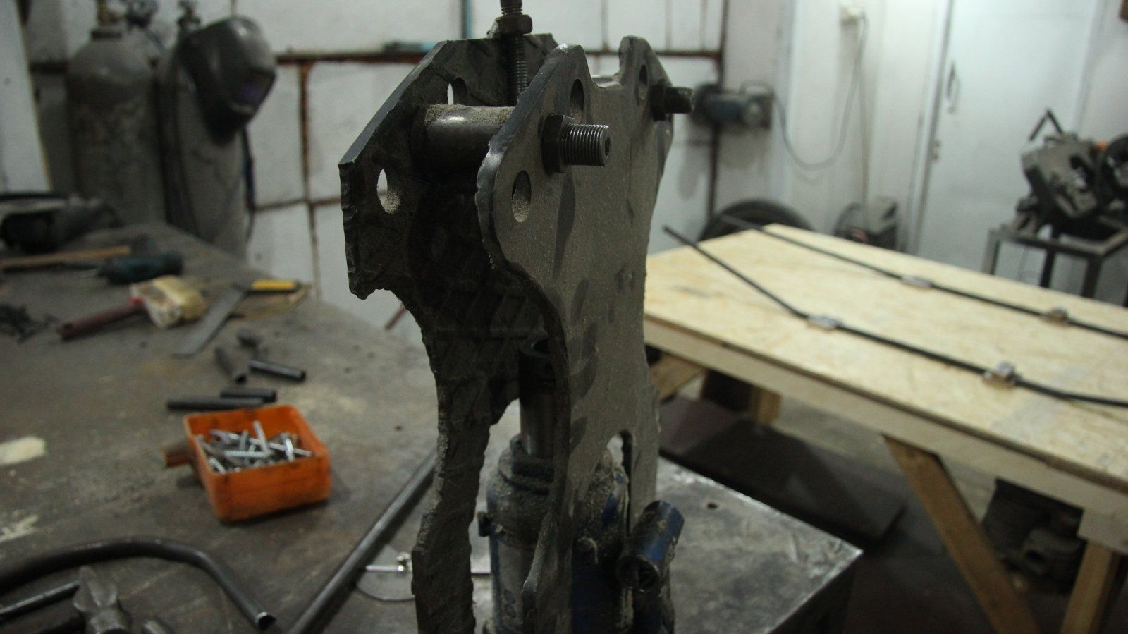

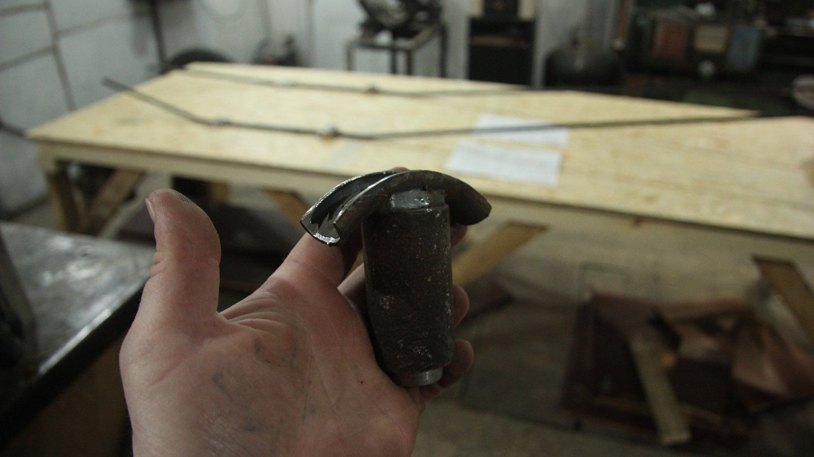

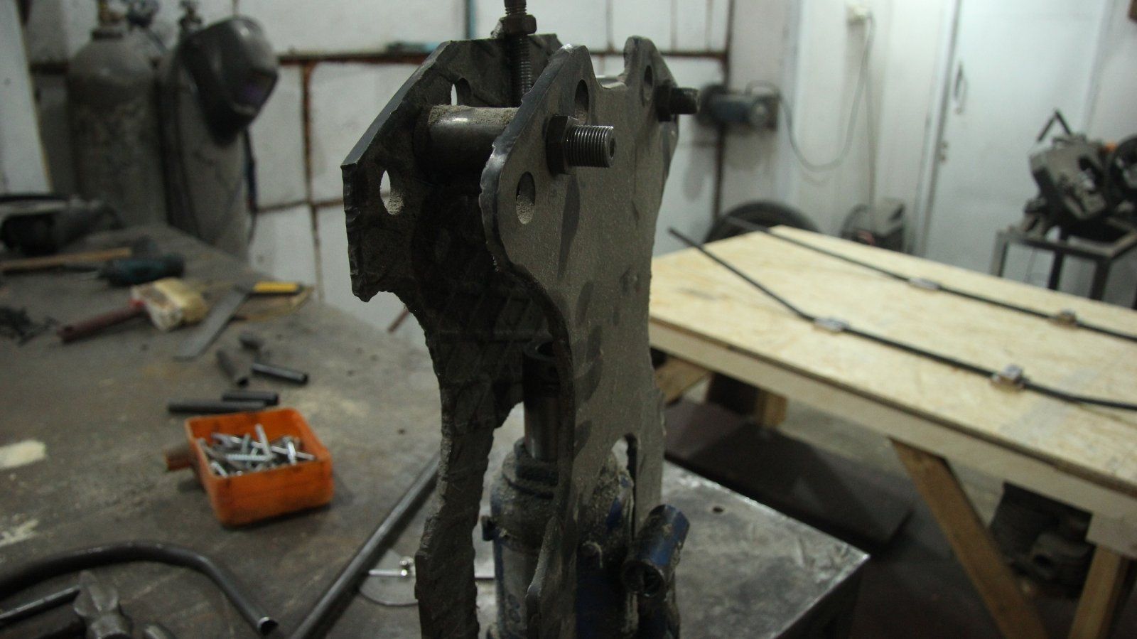

Гну с помощью гидравлического трубогиба и самодельного башмака, сделанного из согнутой трубы ду15.
Качество гиба не самое лучшее, но я делал 3 разных башмака, и постоянно результат был один и тот же. Есть подозрение, что для такой трубки нужен трубогиб другого типа.
Посмотреть вложение 520481Посмотреть вложение 520482
Посмотреть вложение 520483Посмотреть вложение 520485
В добрый путь.
Что касается двигателя подумайте, он на таком самолете будет достаточно тяжёлым , а доводка его потребует спец . знаний, оборудования и денег разумеется. Почти все кто успешно летал на таком самолете ставили легкий двухтактник и не прогадали. Удачи.
С почином!:)
Выточи шкив нужного диаметра под трубу, и разреж его пополам. И канавку поглубже. Что бы бока шкива не давали трубе плющится. Токарный станок, рядом. :unsure: Глубина канавки, примерно полтора радиуса трубы, и отполируй.
Осторожно!! Это китайская подделка из бамбука.
Щютка
Пахнет свежее дерево, выделяя соки. А сухое пахнет гораздо меньше.

Насчет мотора позволю себе не скромный вопрос: сколько лет Вы планируете потратить на полную переделку мотора и доводку до авиационного состояния?Насчет рамы фюзеляжа: сначала на столе рисуют низ рамы, дно. затем варят его полностью. Потом среднюю часть жестко крепят к столу, а переднюю и заднюю часть поднимают на нужную высоту. Трубы изгибаются как рессоры, а когда привариваете к ни стойки, то от нагрева сварки трубы становятся на свои места загибаясь в нужных местах. Ничего предварительно гнуть не надо. Трубогиб нужен будет для хвостового оперения. Всё это придумано до нас и проверено столетней эксплуатацией.
Pasha5584
Подтверждаю. Если все приспособы самому делать - жизни не хватит. Пока строите откладывайте по 2-3 тыс. в месяц. На ВМУ - до окончания планера - успеете собрать на РМЗ с редуктором и винтом. Мелочевка по фюзеляжу, управлению и оперению пойдет - времени сожрет немеряно.

Можно попробовать набить трубу песком перед тем. как гнуть
Вариант, но очень длинная труба, как минимум в две руки будет напряжно...
На счет веса, так на LE 1\2 wv и ставится)
Та знаю, но на тот момент кругляка нужного диаметра под рукой не было... Не продумал я этот момент заранее)
На счет того, сколько лет буду мотор делать - только время покажет:D
Я фюзеляж по сути так и собираю, но на счет того, что трубы изгибаются как рессоры - впервые слышу если честно, хотя на фотографиях такие фюзеляжи видел. Еще и думал, "почему так сильно покрутило от сварки?"
Посмотрим. Главное планер сделать. Мотор я оставлю на концовку проекта.

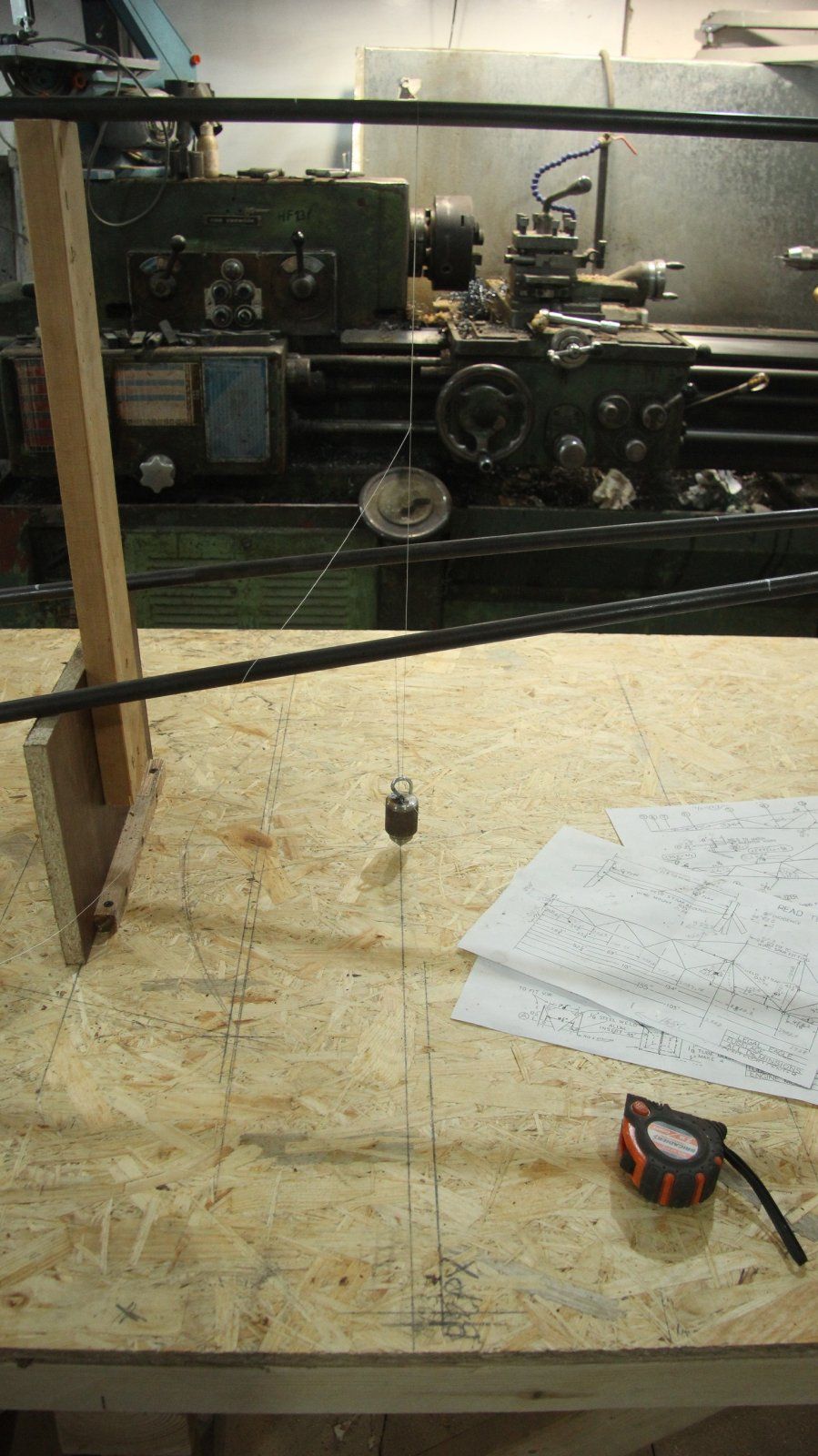

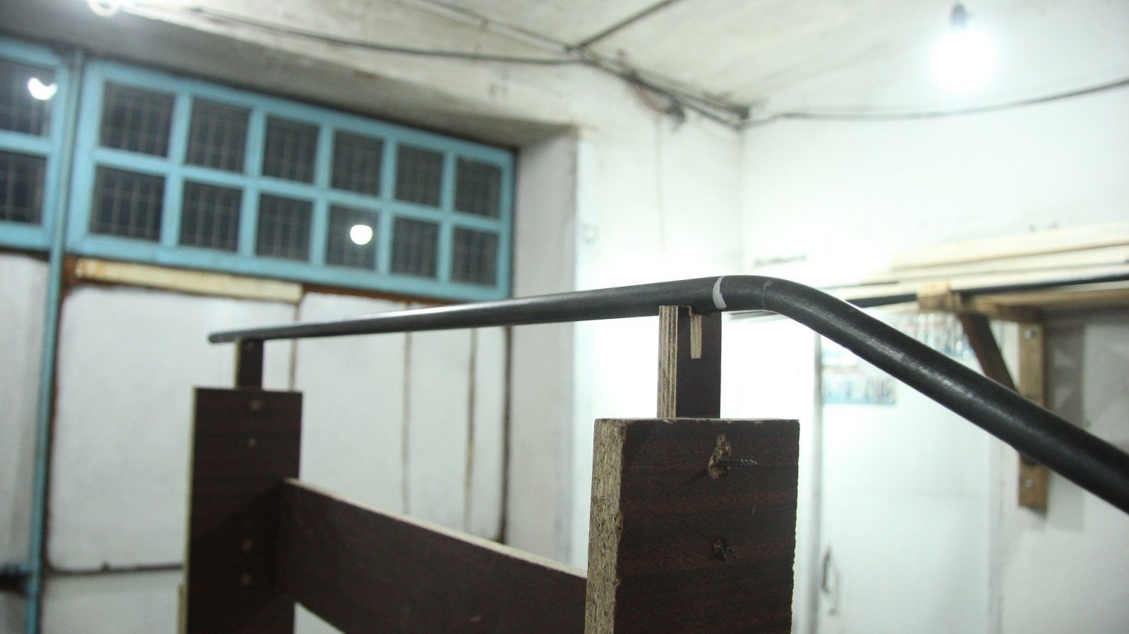

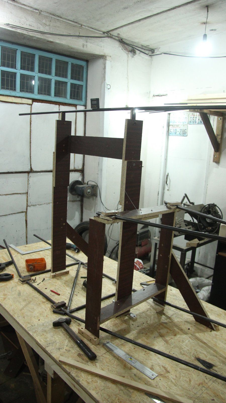

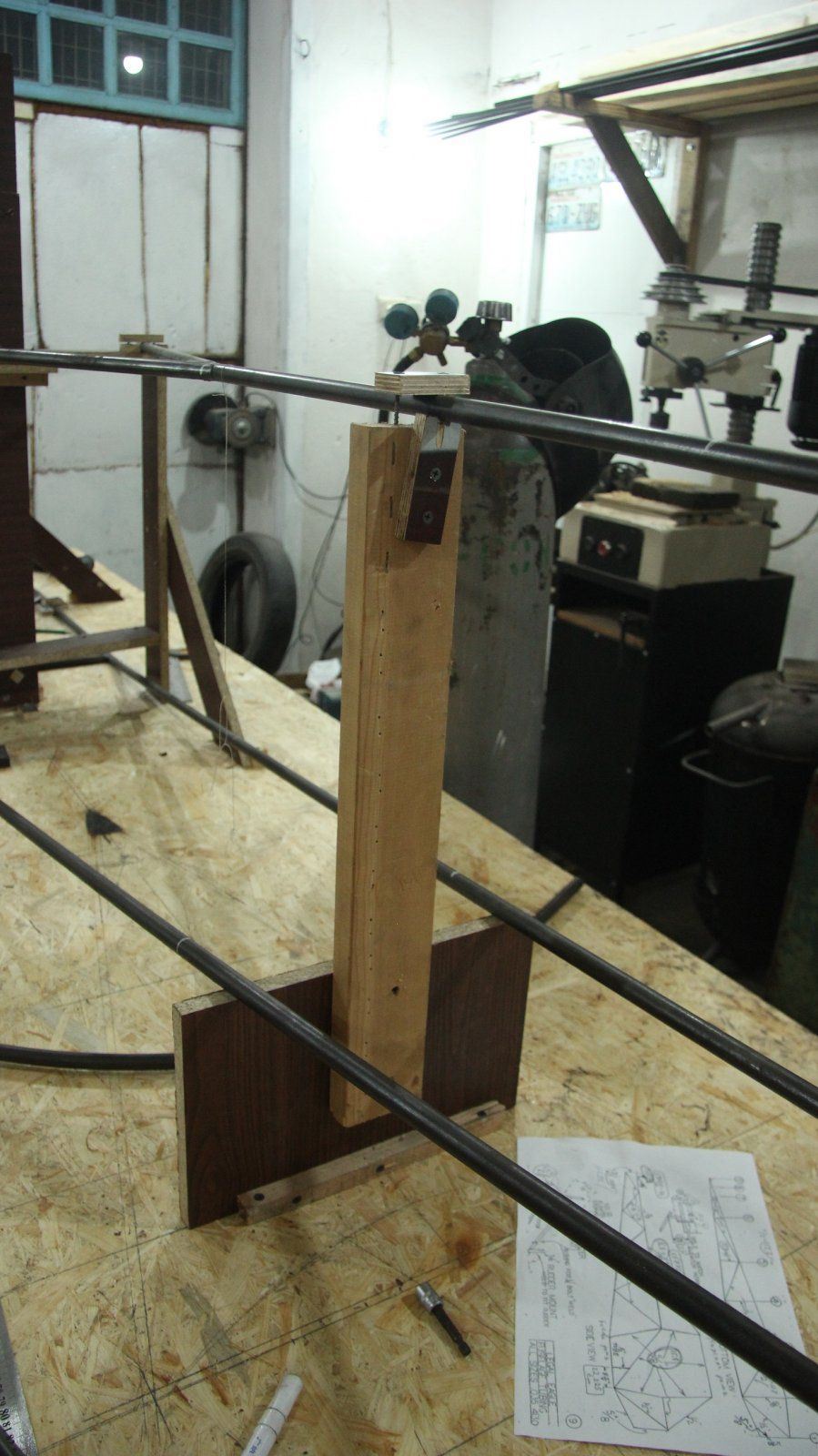

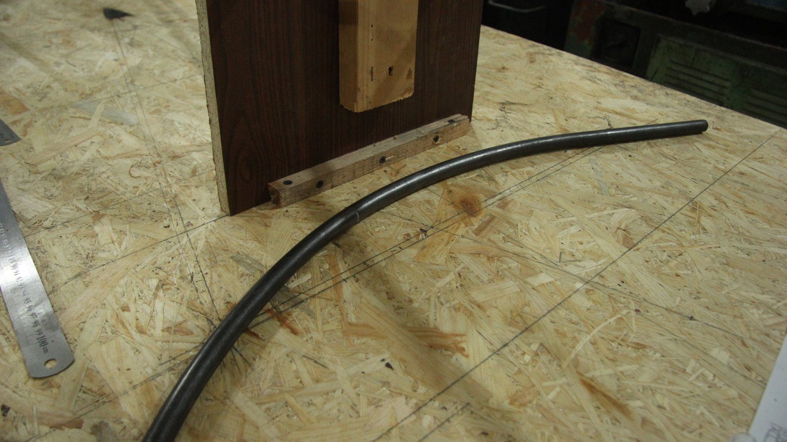

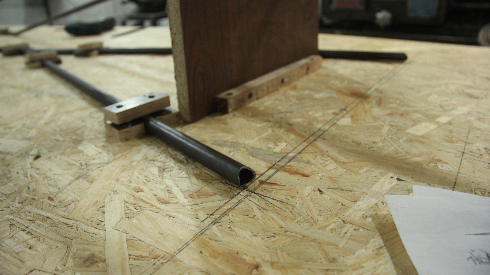

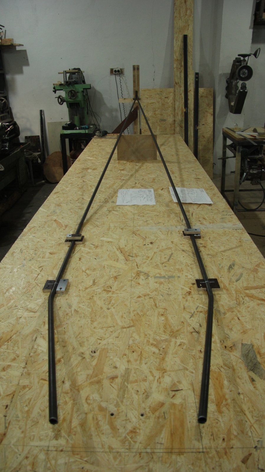

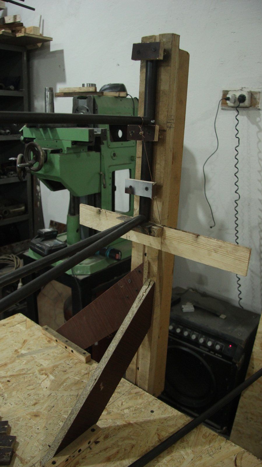

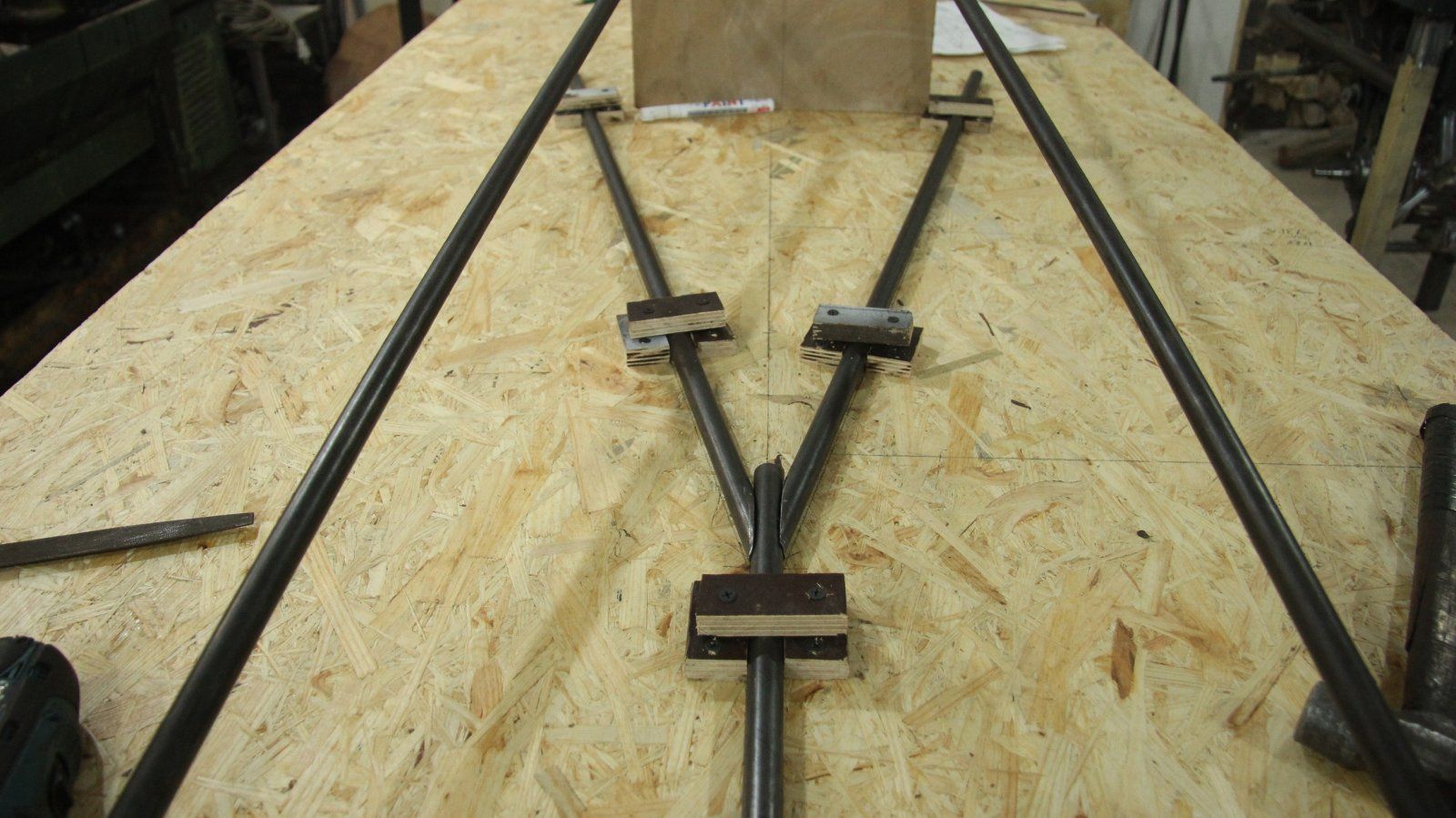

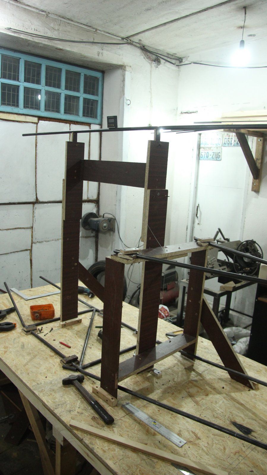

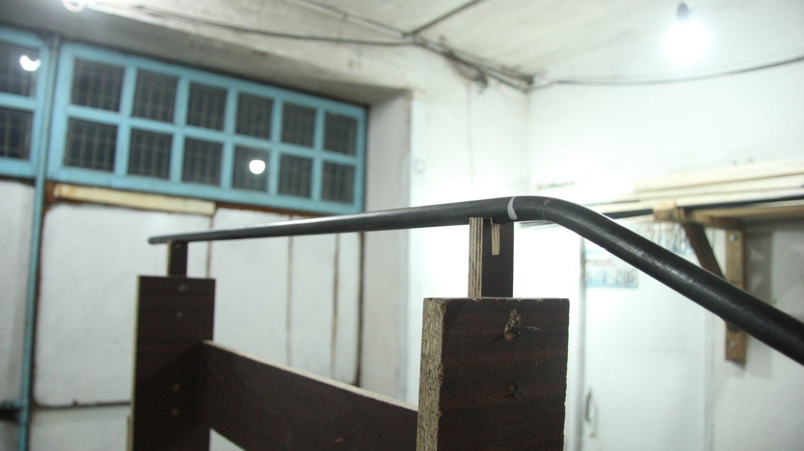

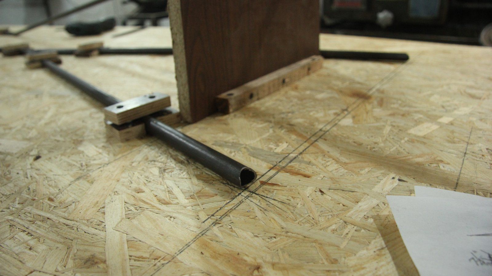

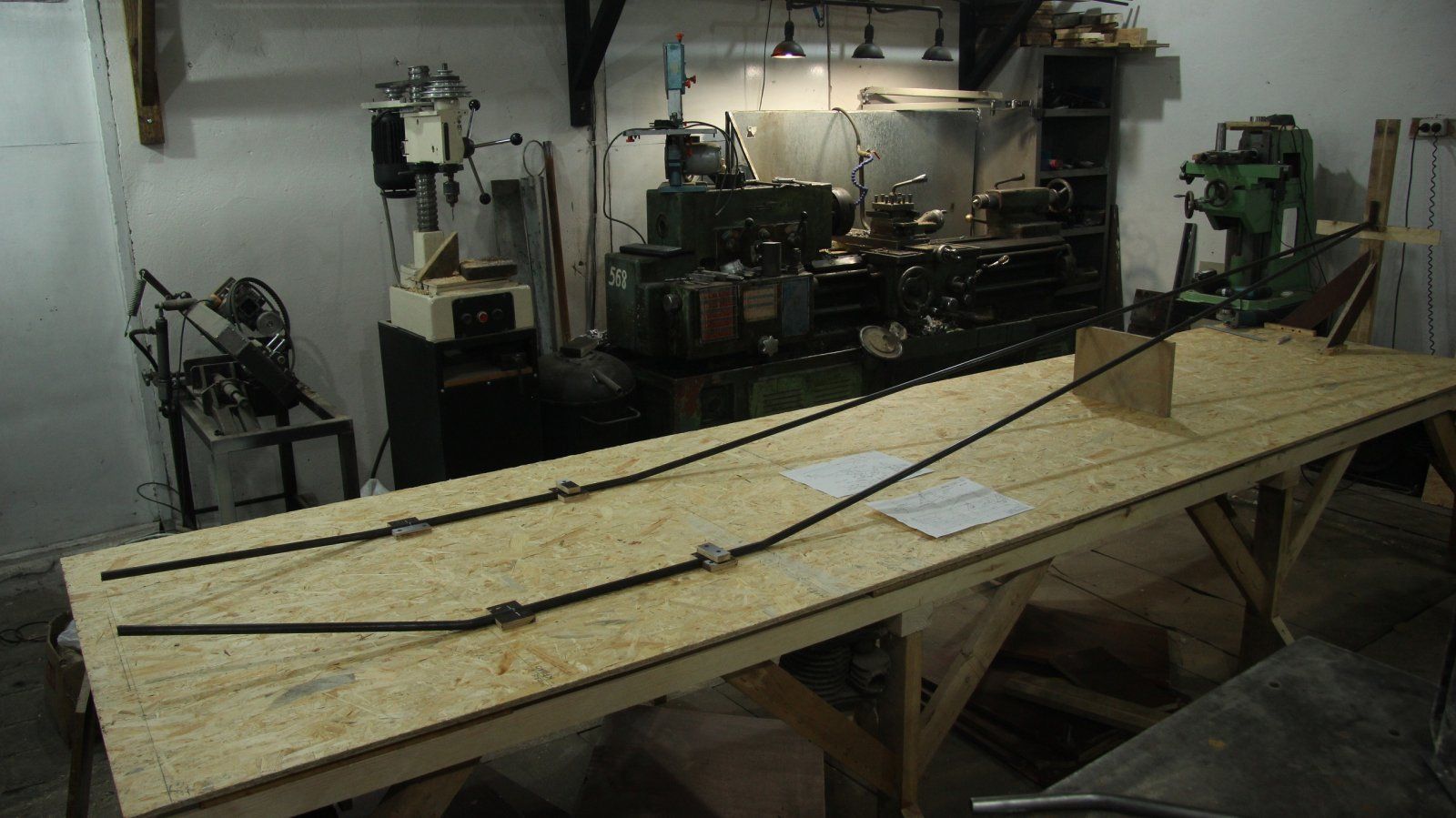

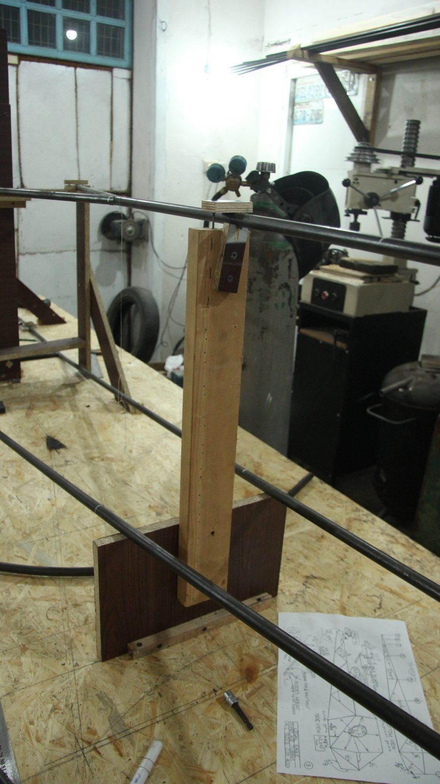

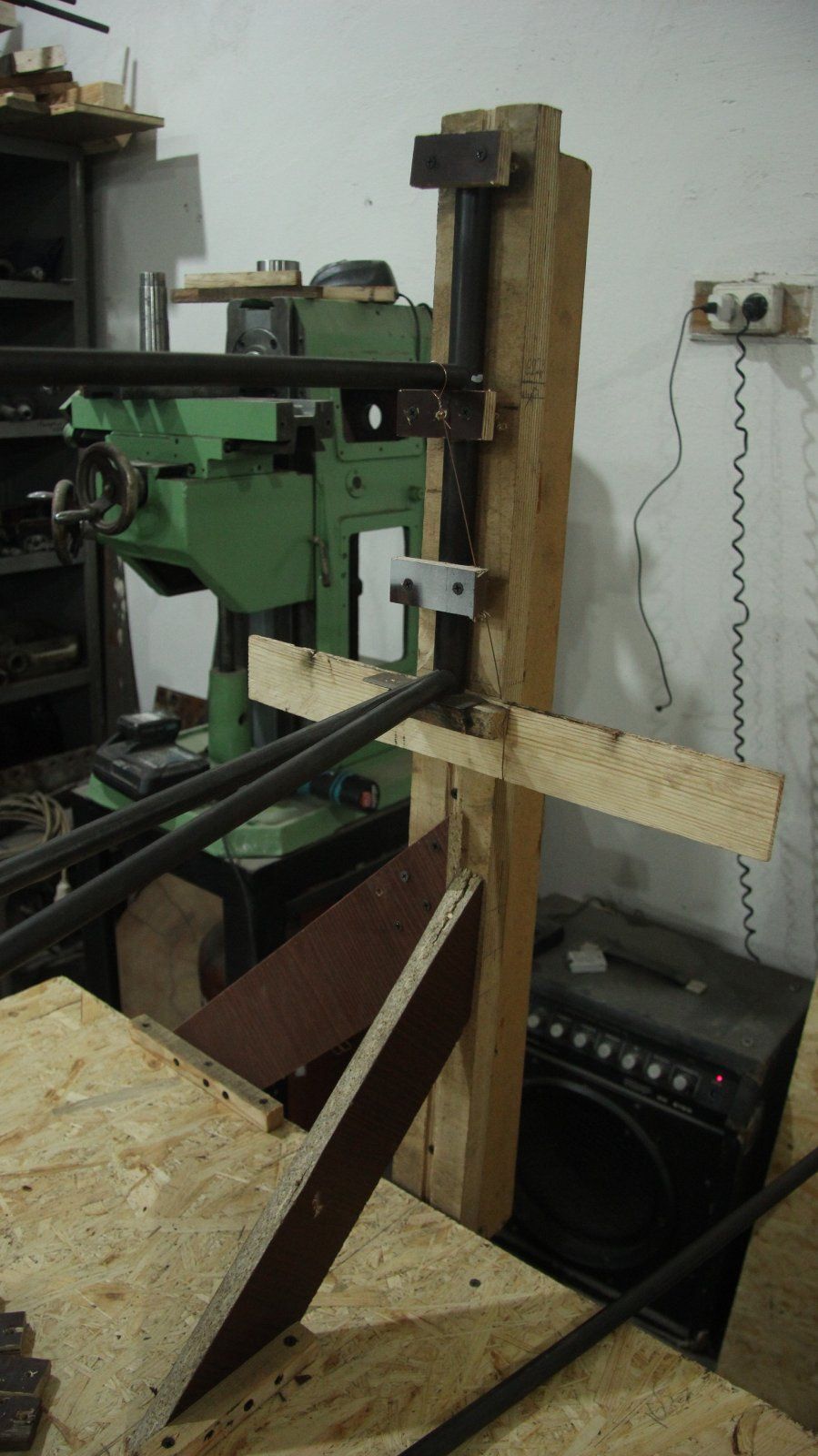

Таким образом зафиксировал вертикальную трубу под оперение. В фанере сделал паз на циркулярке.
По сути, таким же образом фиксирую все трубки. В фанерке предварительно делаю отверстие, больше чем саморез. Таким образом можно подтянуть саморезы, а потом постукивая по фанерке точно позиционировать трубу.
Таким же методом выставил верхнюю трубу (игрался минут 40)

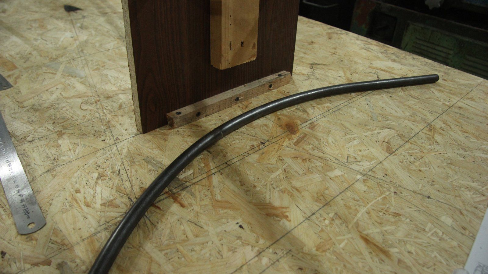

Предварительно согнутая труба отлично подошла.
Труба не полностью лежит в пазе (который ближе к зрителю) Как раз пару мм для подгонки трубы внизу.

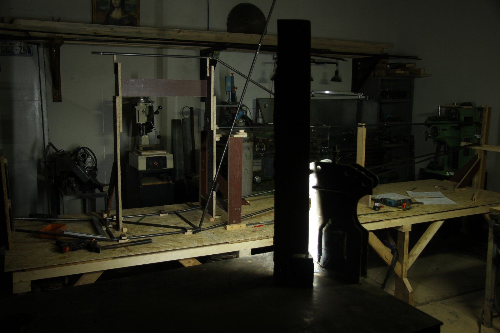

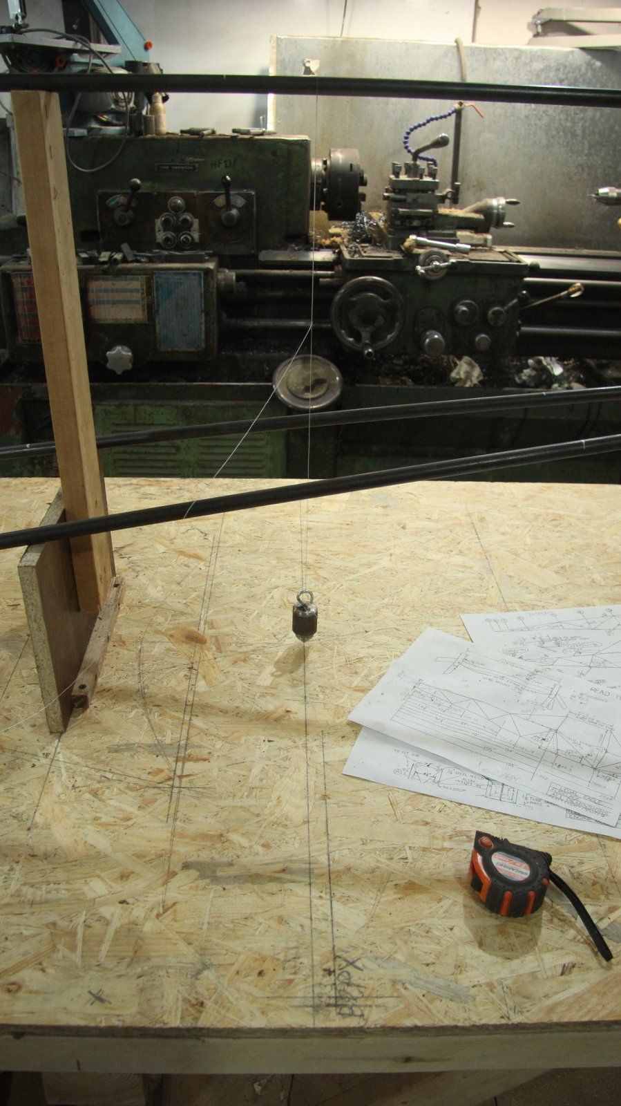

Всю разметку для будущей подгонки, а так же среднюю и верхнюю часть фюзеляжа выставлял по отвесу, с помощью центральной линии разметки.

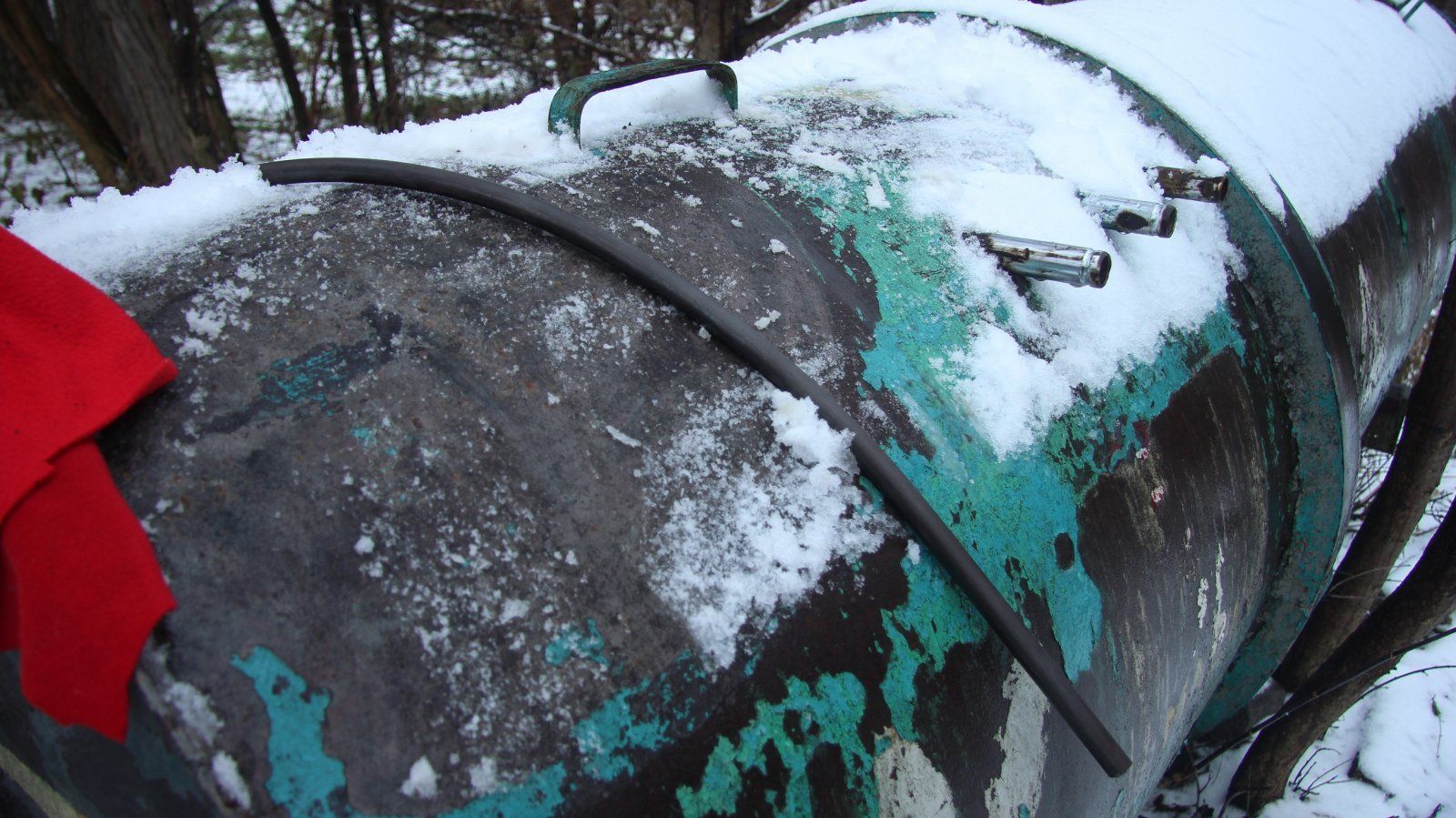

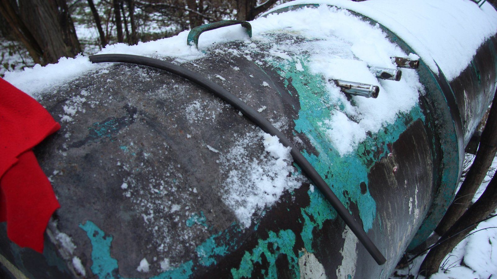

Спинку сидения согнул об бочку на даче.
После того, как распилил древесину, у одной оказались какие то синие окрасы. Это какой то грибок? Можно использовать в авиации?
Viper
Пилим рейки,строим самолеты)
Древесина ваша к сожалению только для растопки печки годится.На лицо грибок,косослой,свилеватость и обильное кол-во сучков!
Скраю сучков нет, на некоторых досках с одной стороны все в сучках, а с одной фрагменты можно выбрать. У меня самое основное это: 8шт по 3.5 метра 19.5х19.5мм на лонжероны, а остальное 1300мм 6.2х6.2 на нервюры. По лонжеронам трудно сказать, но на нервюрки там точно есть с чего выбрать.

Приветствую.А в посте#13что за яшичек с крутилками и глазком в правом нижнем углу?Не ужто комбик!Вы видать из бывших?

Федор не торопись!
Варить пока ничего не надо!

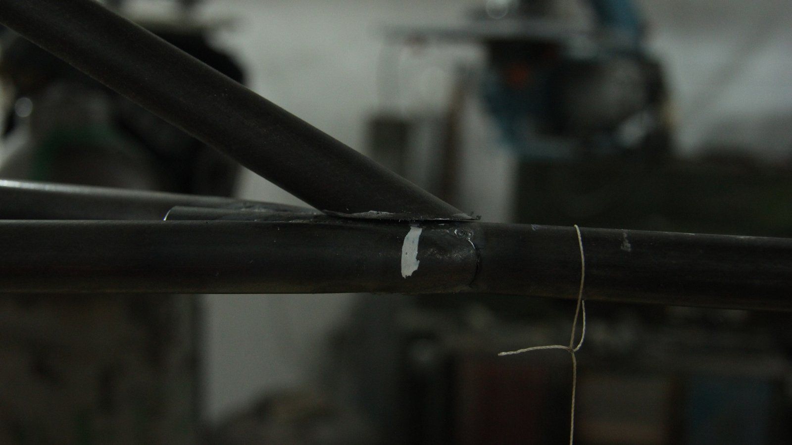

Каждый стык, должен быть подогнан и зачищен, идеально без зазора. Чем больше зазор, тем больше напряжение в сварочном шве. Все оси симметрии всех свариваемых труб, должны сходится в одной точке, которая находится в центре трубы, это правило.
Ферму полностью можно собрать на прихватках. Иначе исправлять будет сложно и дорого, или невозможно. Прихватки как и последующая обварка тоже делаются по правилу. Иначе ферму поведет в любом случае! :unsure: Там сейчас самое главное это геометрия.
Я попозже фотки из букваря сделаю, по картинкам поймешь.
И еще, время потраченное на изготовление прибамбасов, с лихвой компенсируется качеством и скоростью изготовления.:)
Посмотреть вложение 520674Посмотреть вложение 520675
Посмотреть вложение 520668Посмотреть вложение 520673
