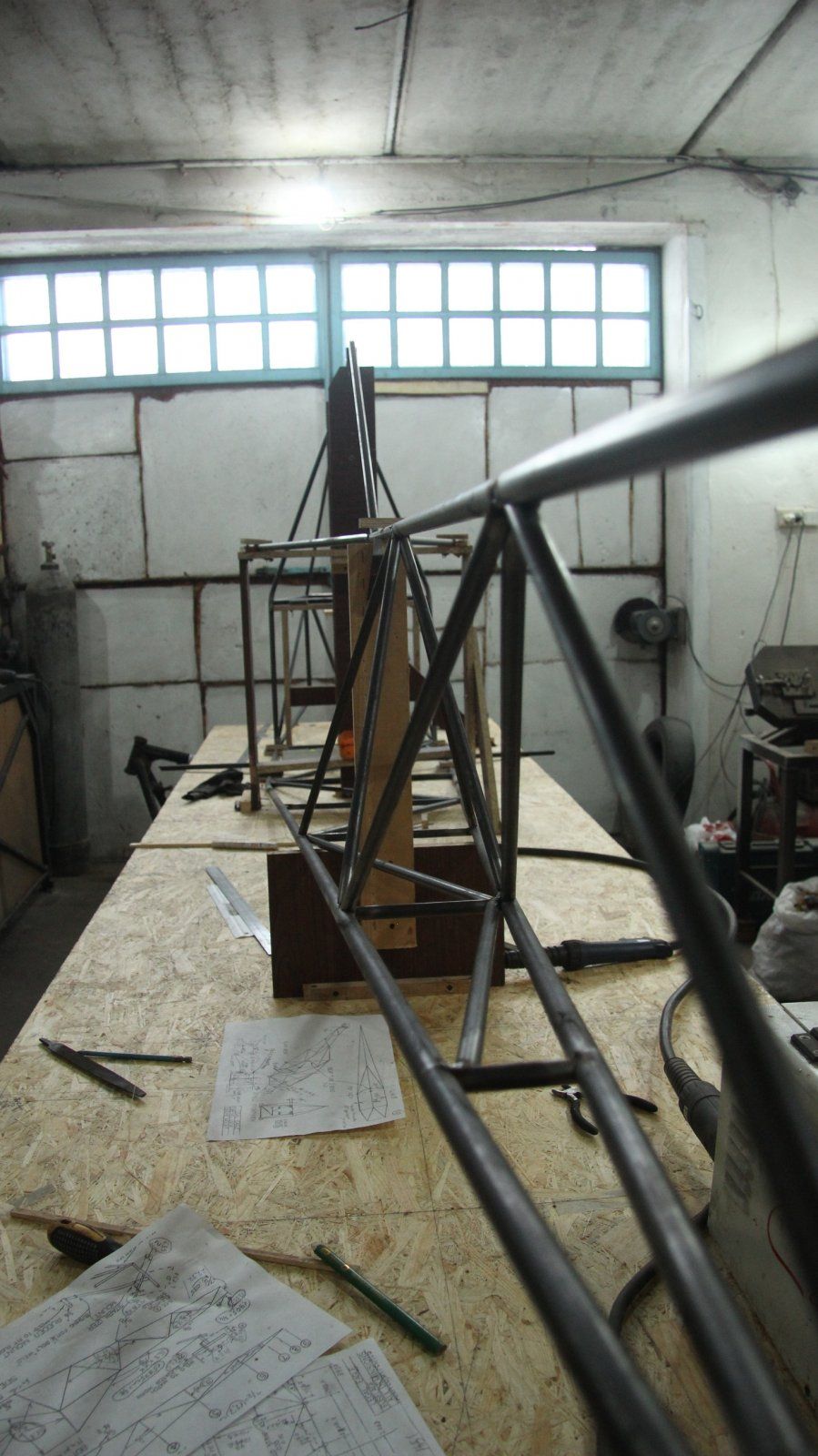

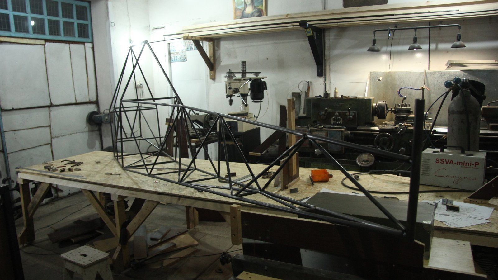

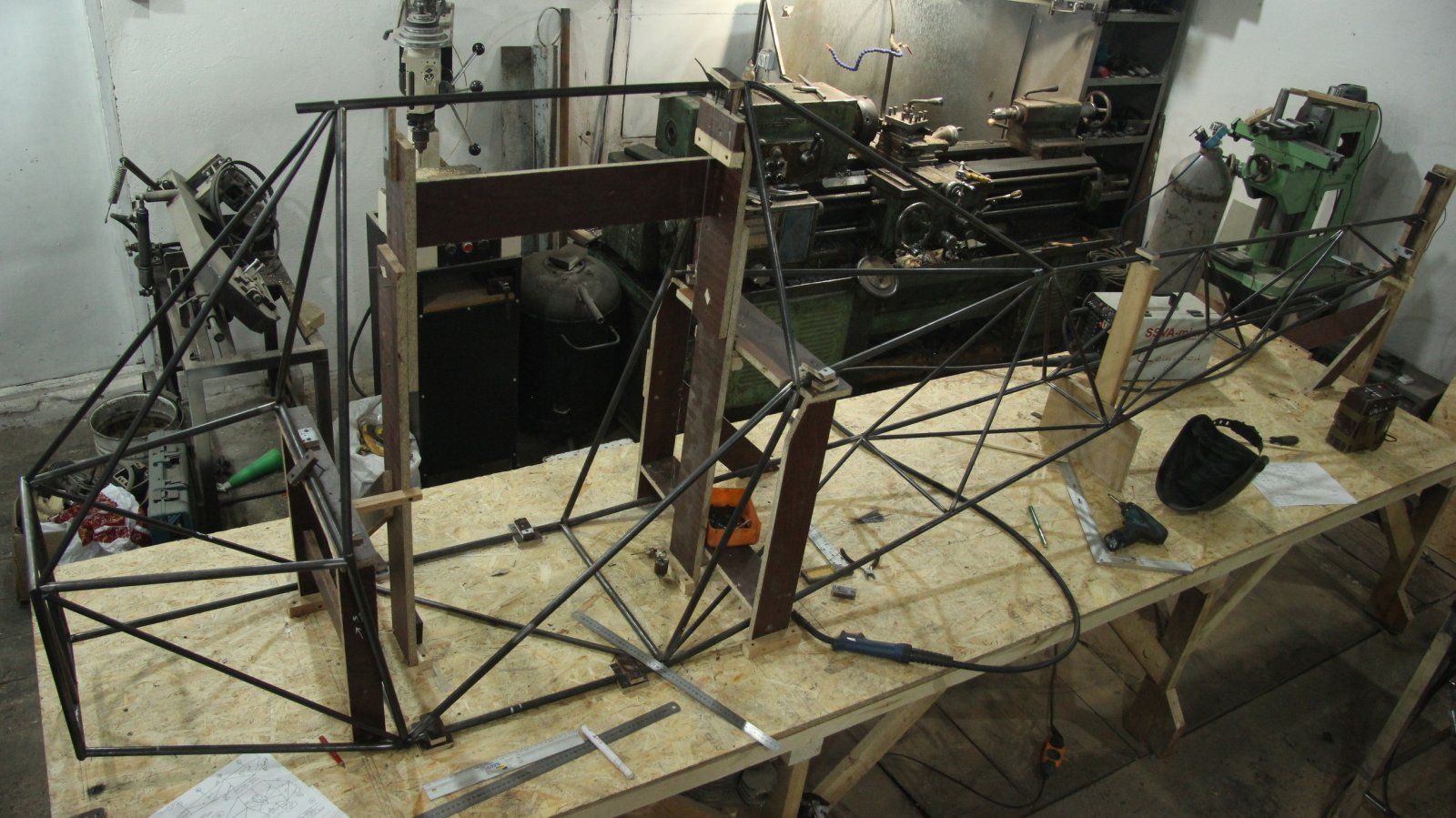

Выставил переднюю часть, сразу в кондукторе, в котором она и была сделана.

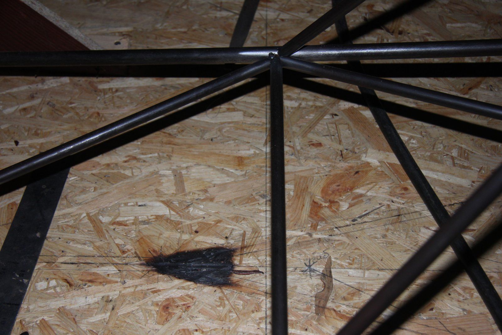

Вот эти две трубочки были подогнаны и параллельно прихвачены на орлиный глаз:D
Накрылся осциллятор на ТИГе, прийдется прихватки ставить ПА:cry:
Эти две трубочки так же выставил на глаз. Наконец то прорисовывается морда) Аж еще больше мотивирует!

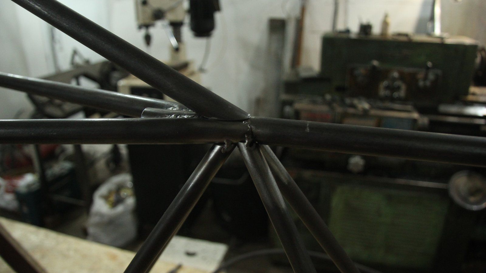

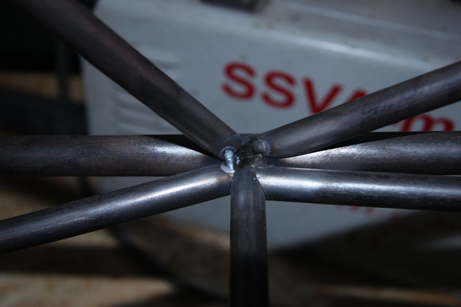

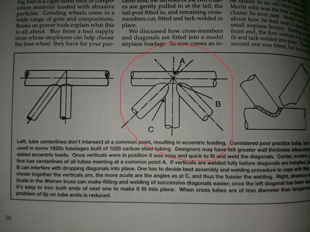

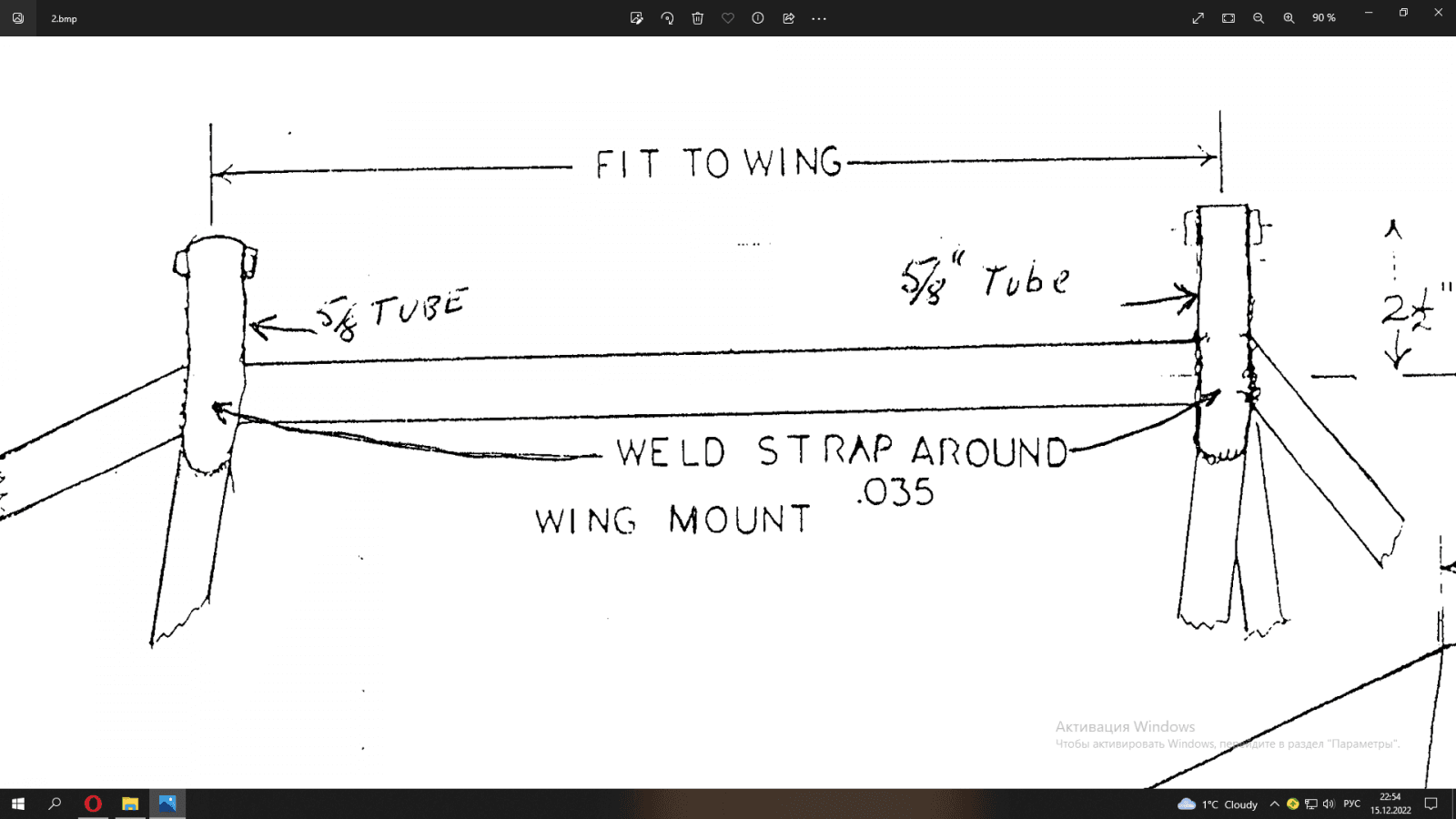

Вот тут я допустил ошибку, и только сейчас это понял... Белая линия, это где будет привариваться 16мм трубка на крепление крыла, и нижние трубки (те что 16мм) нужно было подгонять так, что бы их центр был в центре этой линии, а я сделал так, что теперь эта линия находится в центре стыка... А там должна быть косынка, которая теперь не ляжет так, как в чертеже... Я бы вообще узел крепления крыла хотел бы сделать как на XL, но не нашел чертежи...

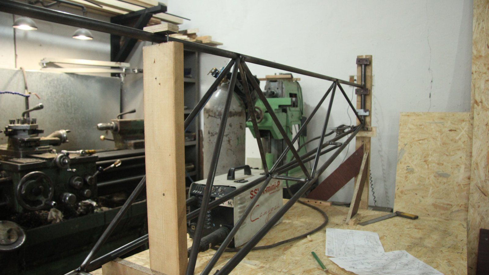

На соединение треугольника ушло больше всего времени. Особо нечего рассказывать, берешь и подгоняешь) 80% подгонки производил болгаркой, торцевать такие углы не получалось (нужно переделать приспособление)

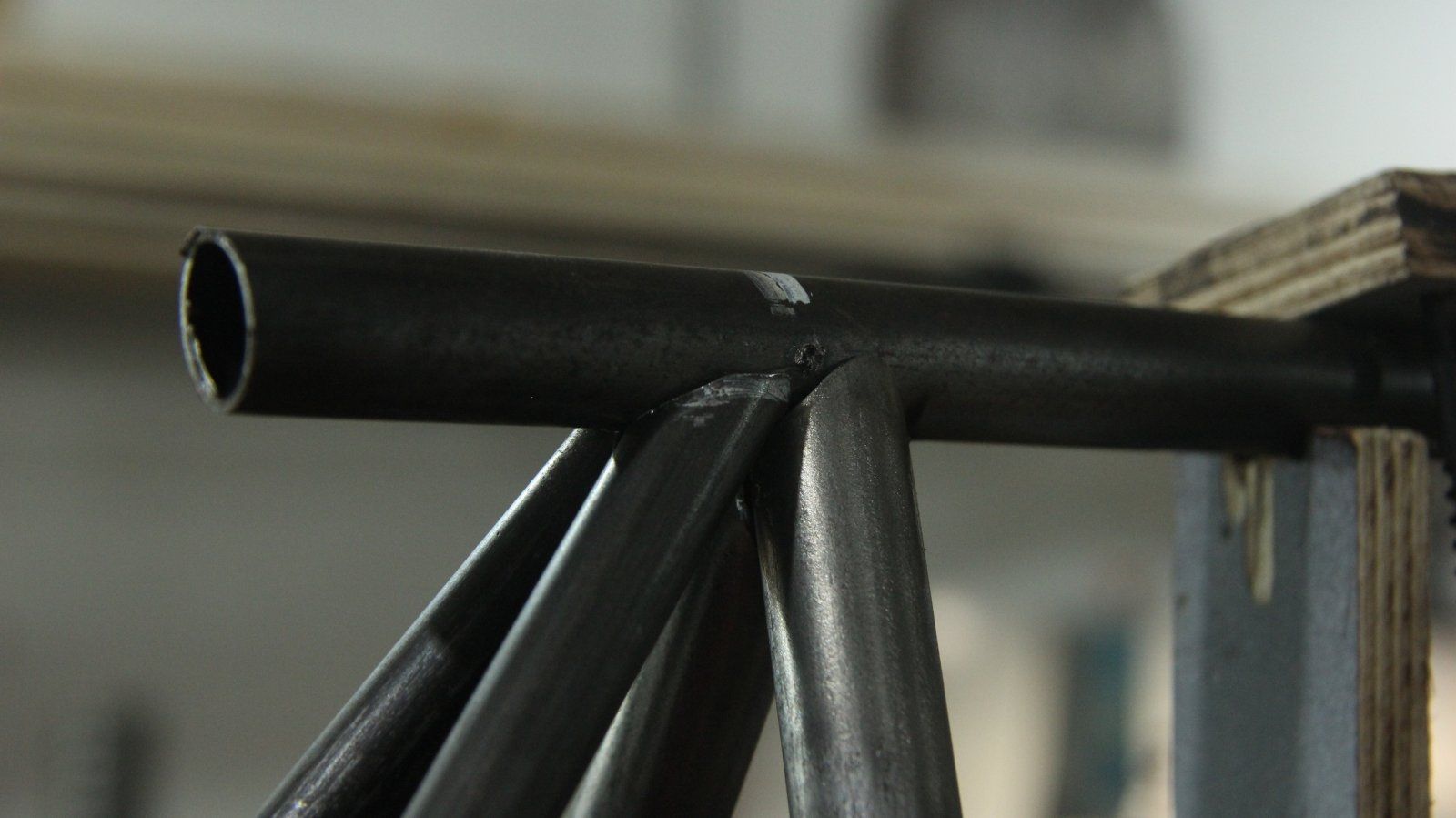

Вот такие нюансы бывают при прихватке от полуавтомата... Прогар на правой нижней трубочке.

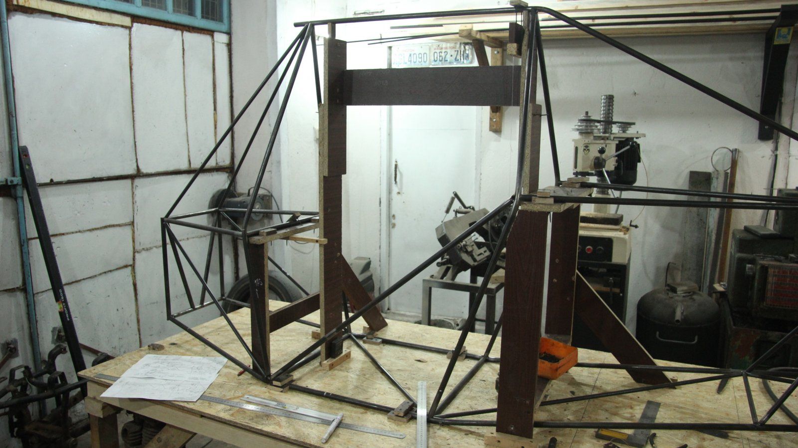

Вот такой сейчас вид имеет. Думаю завтра закончу фюзеляж (на прихватках)
Так же и эти трубки выставлялись на глаз по линиям, которые предварительно были на столе. Точность можете оценить сами, если и ушло куда то пару десяток то это лучше чем городить пирамиду под каждую трубочку, и тратить по часу на каждую.

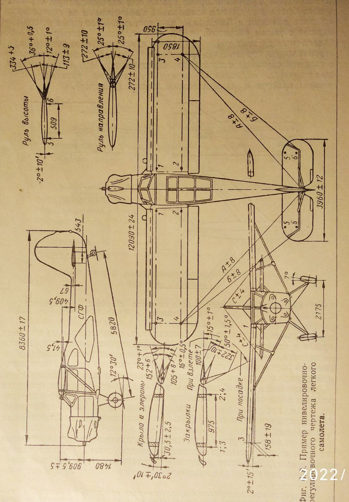

Попался мне как то давно учебник с картинками, люблю картинки смотреть, а там... Ну как так, это же самолёт, как автор говорит, должно быть плюс минус две сотки, а тут плюс минус лапоть. Посмотрите размах крыла например. Это как должно так получаться, я не понял.
А здесь человек сотки ловит. Да главное, ровно все получилось. А когда покрасил, так вообще лучше не бывает, хоть на выставку вези.
На глаз, только соли насыпать, собаке бешенной! ( это из анекдота) :unsure:
Так вот, лучше городить пирамиду под каждую трубочку и тратить по часу на каждую. И ловить те самые сотки.:unsure:

Верхняя трубка, две нижние, "моторама" и труба под хвост максимально ровные , параллельны и перпендикулярны друг к другу, по крайней мере, на сколько врет мой электронный угломер. То что внутри, чисто визуальный момент, я правильно понимаю? Но завтра сделаю замеры тех трубочек о которых идет речь, и посмотрю разницу.

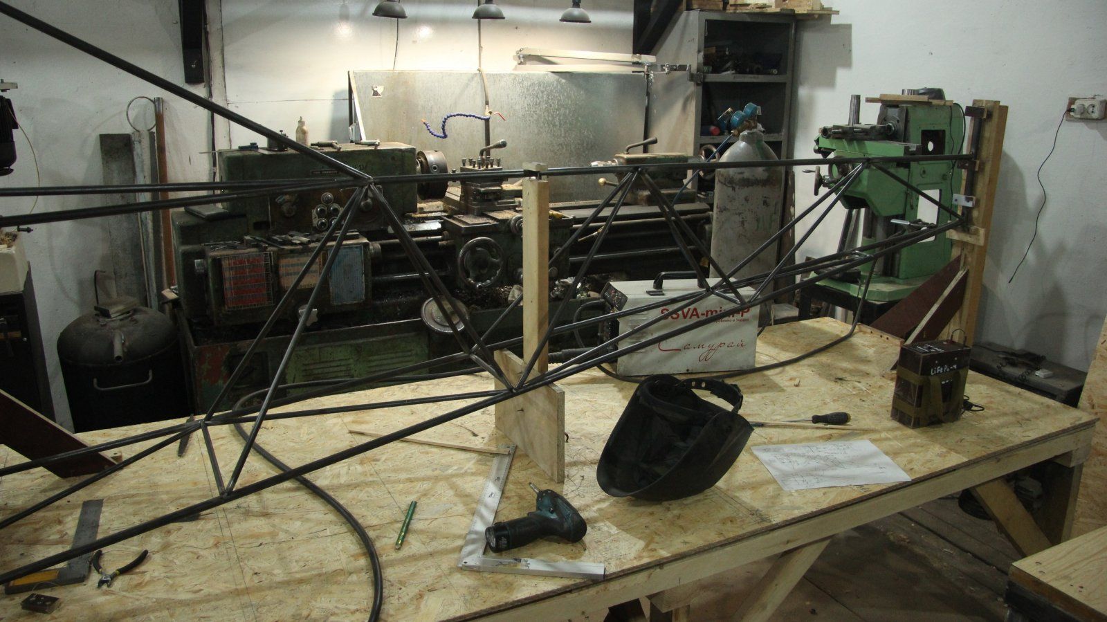

Я буду стараться прихватывать все трубочки по кругу, и потом по чуть чуть обваривать каждую трубу. При этом, все ответственные узлы постараюсь притянуть к стапелю. Аж самому интересно как все уведет)

Сегодня ничего не фотографировал. Из за обстрелов инфраструктуры света почти не было, старался максимально использовать время. Когда не было света, делал все с помощью ножовки и напильника ибо хотел снать со стапеля раму именно 16.12, т.к. я начал ее делать 06.12. И вот, спустя 10 дней фюзеляж на стадии прихваток ГОТОВ!
Завтра буду замерять вес, ваши ставки?
Ориентировочно работал по 5 часов в день, 9 рабочих дней. Один день лежал с отравлением) Пока что придерживаюсь задачи каждый день что то делать. Не хочу что бы это превратилось в долгострой.

Я бы с удовольствием обварил свой фюзеляж полуавтоматом, но уже раза 4 слышал, что для этого годится только газосварка или тиг. По этому не рискую...
А я работал только с полуавтоматом, тиг для не привычен, и нужно учиться.

Обваривайте трубки частью шва, по половинке или по четверти, двигаясь по раме в шахматном порядке. Если п.автоматом, то погрейте место шва тур горелкой или газом, п.автомат первые капли насирает на холодный металл, а полушвы у вас будут очень короткие. На большом токе будете жечь трубку.

Возьми тонкий белый маркер, и по центрам труб проведи линии в узлах соединения, должно быть как на картинке, где я обвел красным.
У тебя почти все сечения не совпадают. Да и последовательность действий не правильная! :unsure:

СТ 20 хорошо варится всеми видами сварки. А при отсутствии умения, ни тиг ни газ не помогут.
Максимальное качество шва, у тиг сварки.
Обрезки труб остались, сделай из них копию соединения, обвари полуавтоматом, и смотри куда ведет. И результат в студию. :unsure:
Ну а форум будет смотреть, правильно делаешь или нет.:)

Ни по кругу и чуть чуть, а строго в определенной последовательности.
Если есть нагрев , то ведет все и везде. Наша задача, мимизировать:) этот процесс.
