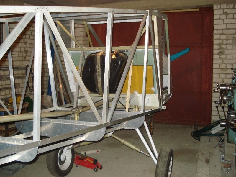

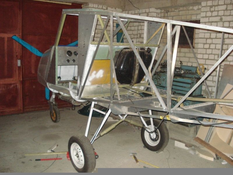

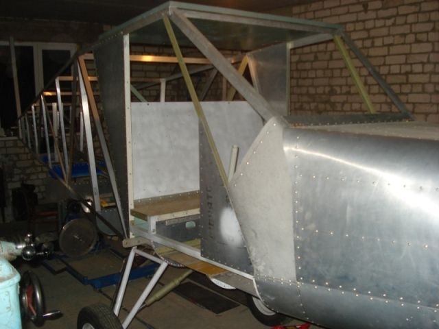

Строю первый самолет (фото) готов выслушать критику
Chumak_E_P

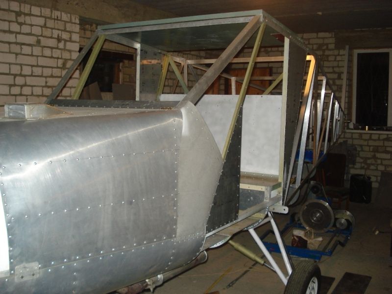

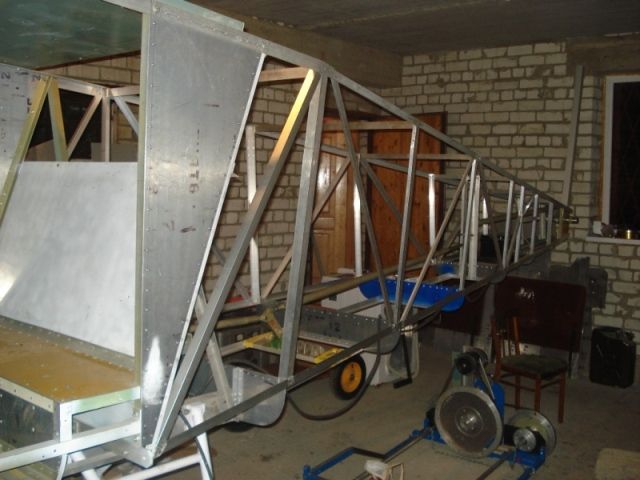

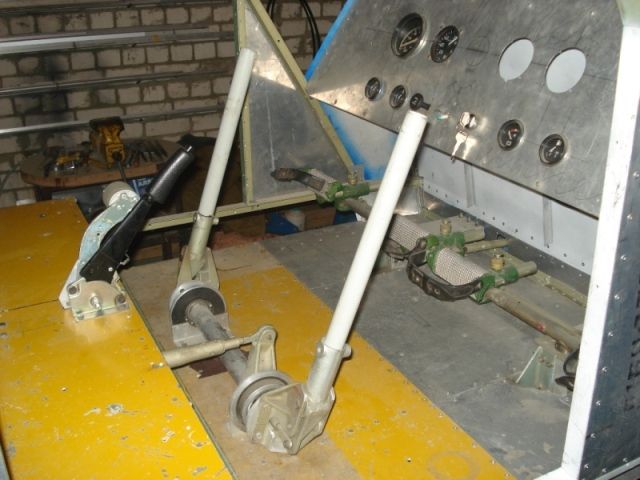

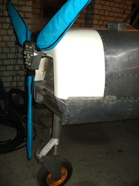

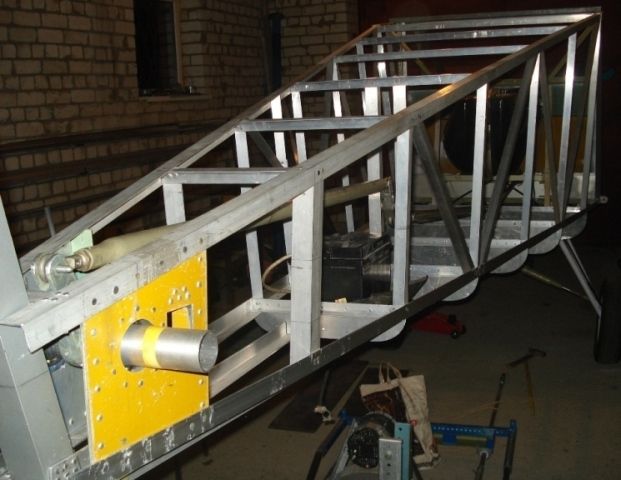

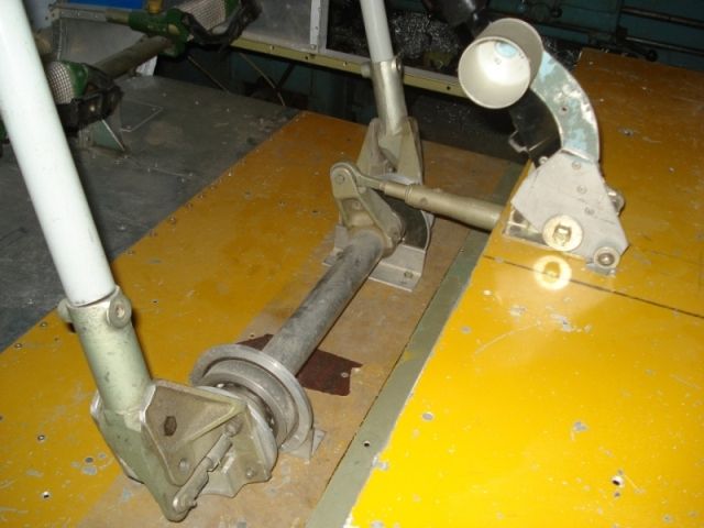

Строю свой первый самолет, опыта еще нет, не все получается как хотелось бы. Готов выслушать конструктивную критику. Фото прилагаю.
Двигатель пока НИВА 213 (80 л.с.), но уже подумываю заменить на Субару. Винт готовый с СП-30.
Вес конструкции в настоящее время (см. фото) уже 320 кг. Двигатель конечно тяжеловат. Хотелось бы уложится в 500 кг.
    80,2 КБ · Просмотры: 139
    49,8 КБ · Просмотры: 146
    62,7 КБ · Просмотры: 126

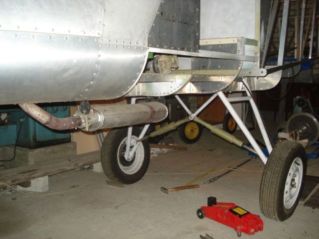

Еще фото
    41,4 КБ · Просмотры: 126
    48,2 КБ · Просмотры: 120
    39,3 КБ · Просмотры: 132
И еще фото

РАЗОБРАТЬ И НАЧАТЬ СНОВА.  Жалко столько труда и материала.  Этот самолет ни когда не полетит. Хумак , не обижайтесь, мой первый самолет тоже не полетел и  второй тоже.  Руки у вас есть :IMHO Немного почитать этот форум и посмотреть на других строителей . Раз уж вы решили посвятить себя строительству самолетов
Chumak_E_P.
Ферму фюзеляжа рассчитывал?
Визуально: боковые нагрузки не будет воспринимать, на кручение тоже работать не будет. В хвосте раскосы бы надо поставить.
Выглядит конечно стрёмно,но Вы получили очень ценный опыт в проэктировании и конструировании.Если хотите не только строить,то возьмите лучше готовый проэкт.
ЧУМАК  , вы только вступили на ..тропу.. из ..граблей.. Внимательно ознакомтесь с ветками про СН-701 , СП-30 , МЦС..БЕРКУТ.. Это самолеты подобные Вашему проекту . Затратите значительно меньше времени и денег .
Полетит, реактивный двигатель поставить, обязательно полетит. Далеко иль нет не знаю. Столько труда и материала вложено, отступать видимо поздно. Буду наблюдать чем все это закончится. А вдруг..!?!?
У Вас столько трудолюбия и усердия,  начните сборку китов, и на один из них заработаете.
Только всех подряд не слушай. Дерзать не надо. Меньше денег потратиш. Раньше автомобилями занимался? Слушай Mel-а. И колеса выкинь все.
В ответе №2 foto7 у передней стойки странная конструкция. Я про рычаги, нижний сделан вроде нормально, а верхний (белый) без . Верхняя часть должна иметь рычаг, а то получится что амортизатор с пружиной будет сгибаться!
Шасси переделывать однозначно полностью , но это полбеды, меня больше расстроила кабина, в часности силовая часть. На чем будет висеть целый самолет? и вес , уж очень большой получается . Хотя чему удивляться. посмотрите на РУС - подшипники от самосвала каждый по полкило, хотя достаточно фторопластовой втулочки весом 10 грамм, и т.д        Chumak_E_P , а что вы спрятались то, если выложили фотки и попросили критику ,так поженайте плоды
