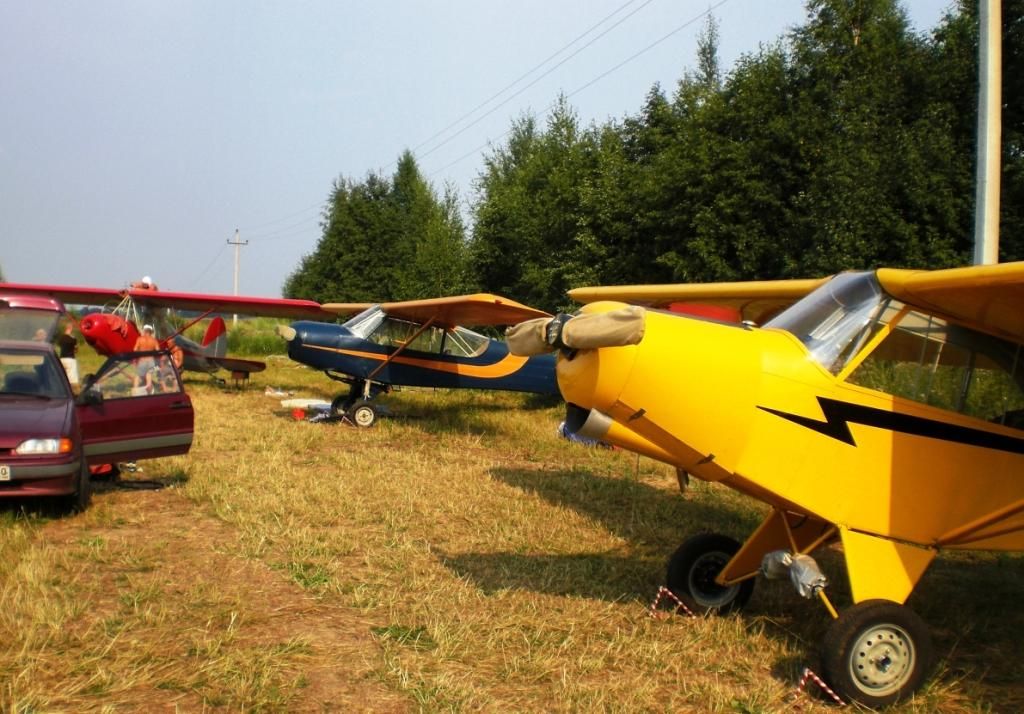

На оковских колёсах то летают ,но один диск с резиной весит 9кг и третью стойку который аммортизатор надо к ступице .
В целом с Вами согласен. Но не хотелось сильно мудрить с удлинением готовых аммортизаторов, поэтому перемычку сделал несколько выше, при этом расчет труб на изгиб позволял это сделать с большим запасом. Критичным был не изгиб труб в месте крепления аммортизатора, а потеря устойчивости по всей длине трубы на сжатие. Поэтому если при жестком ударе и будет деформация, то не в месте крепления аммортизатора, а по всей длине трубы.
Что касается ОКовских колес, то при взлетном весе 700 кг, я более подходяшего варианта не нашел (если не считать дорогущих авиационных). Если видите альтернативу - предложите.
