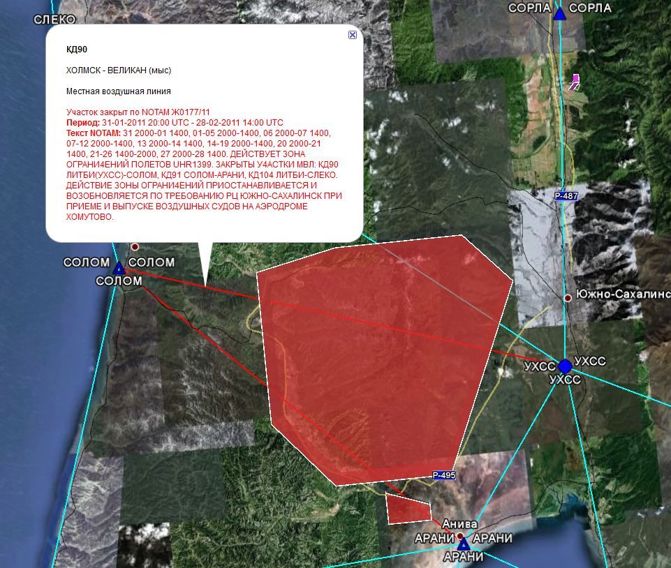

Очередные улучшения в файл (ссылка на новый файл в первом сообщении ветки).
1. Для местных воздушных линий, пунктов обязательного донесения (ПОД), пунктов донесения по запросу (ПДЗ) добавлены описания и используется соответствующая иконка.
2. Для воздушных трасс и местных воздушных линий добавлена обработка NOTAM, закрывающих участки трасс и МВЛ. Такие участки показываются красным цветом.
3. Исправлено *много* ошибок в отображении воздушных трасс и МВЛ.

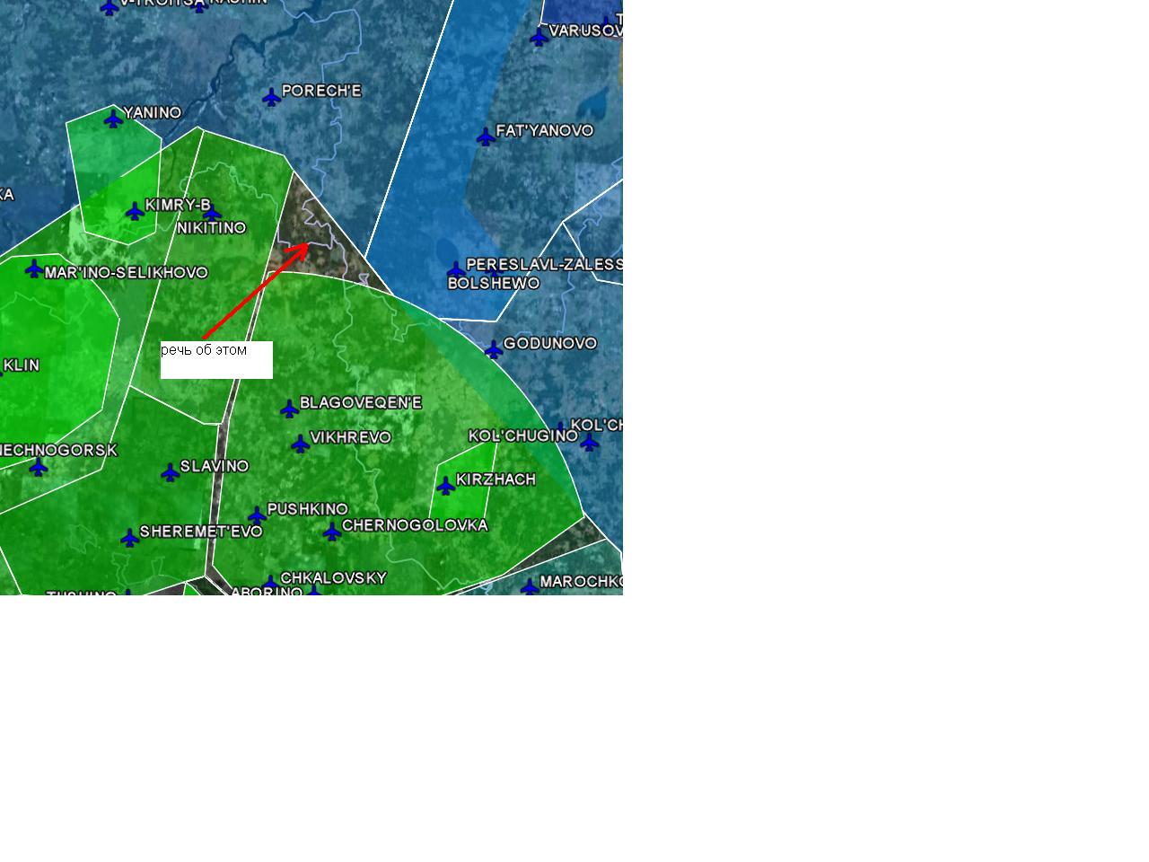

Возник вопрос по северо-востоку МВЗ (Сергиев Посад, Александров и т.д.). В твоем файле этот район не покрыт ни одним ВДПП/МДП, обозначена только зона Чкаловского 0-2400. В то же время, судя по МЛ-45, это зона ВДПП Ш-2. Как на самом деле?
Вопрос не праздный. Ежели я, скажем, собираюсь слетать в Вихрево из Ватулино, остаюсь ли я в зоне ВДПП Ш-2, или ставить в ППЛ точку выхода из зоны? Как быть с Чкаловским? Заставит ли зональный согласовывать с ними пролет и посадку в их зоне или согласуют сами? В предидущей версии файла, кстати, зона Чкаловского была 600-2400, это сильно меняет дело))
Если есть какие-либо сомнения, всегда можно взглянуть в первоисточник - Приказ 199 минтранса. http://saon.ru/forum/viewtopic.php?f=17&t=4514
Нет там Ш-2, там только район аэродрома Чкаловский.
Зональный будет пытаться требовать согласовывать с Чкаловским, однако это требование не законно - согласование со всеми промежуточными районами это работа зонального.
хм.. тогда, получается, бермудский треугольник, образованный пересечением границ Тверского и Ярославского МДП, ВДПП Ш-2 и зоны Чкаловского не просто пр-во класса G в пределах МВЗ, но какой-то супер-G, где даже ПИО получить не у кого.

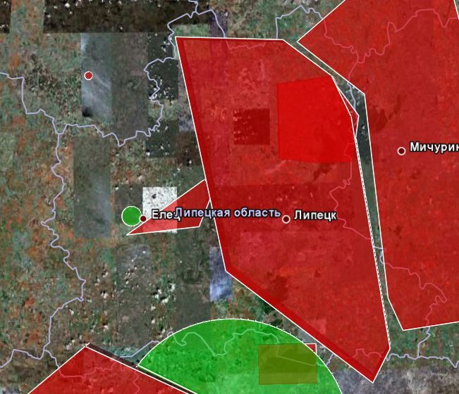

Добрый ночи на форуме.Подскажите пожалуйста,правильно ли я понял ситуацию с классом G в Липецкой области.Так как она практически вся покрыта красным цветом, то летать там можно только когда нет полётов государственной авиации, т.е. на азродроме Липецк-2(Ворсовка)? 😱
Насчет Липецкой области - вся восточная половина области покрыта зоной ограничения полетов UUR235, которая распространяется от земли до 18100 м.
Активирована зона ежедневно 0300-2100 UTC, т.е. 0600-0000 местного.
Получать разрешение на полеты в этой зоне надо у Липецк-2.

Добрый вечер 502.Значит я всё правильно понял.Значит надо искать площадки вне этой зоны,так?
Есть и такой вариант. Можно еще страну поменять.
Или бороться за свои права летать.
Если какая-нибудь в/ч перекроет вам выезд из населенного пункта, где вы живете, только потому, что им там надо проводить боевую подготову - явно вызовет серьезную реакцию.
