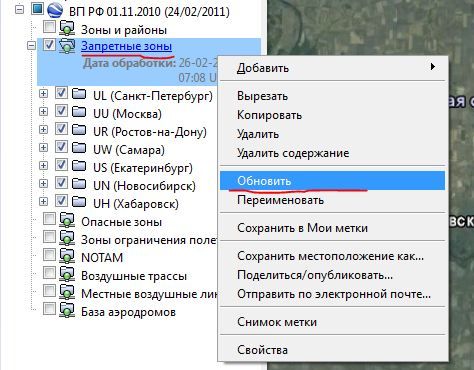

Действительно URP102 оказалась у меня пропущена.
Исправлено. Спасибо.
Достаточно "обновить" содержимое папки "Запретные зоны".

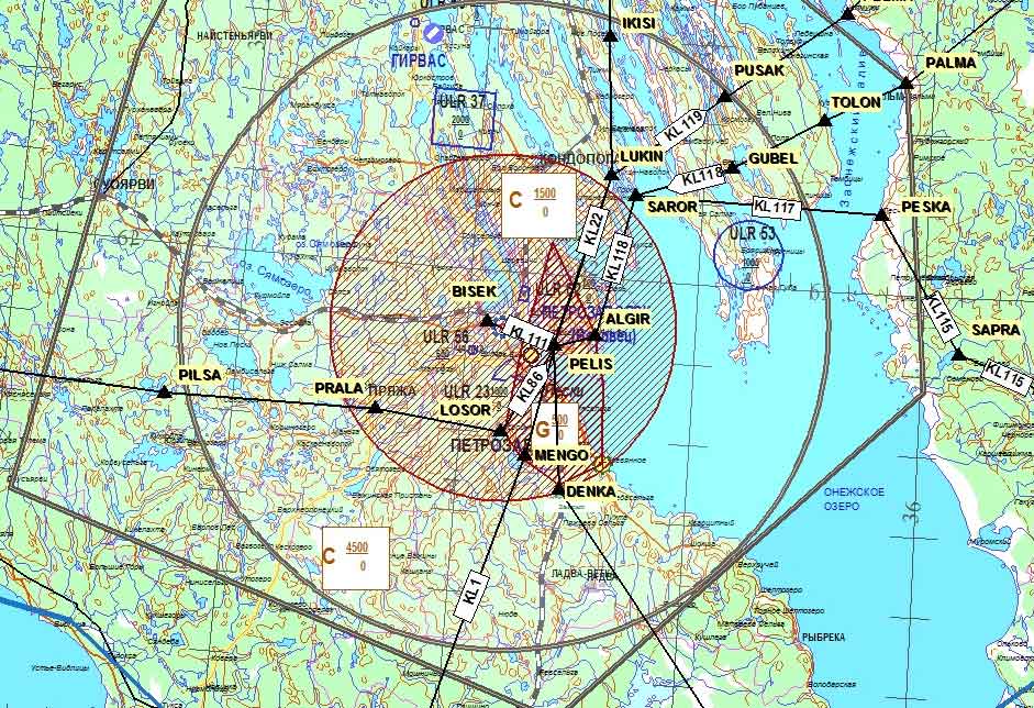

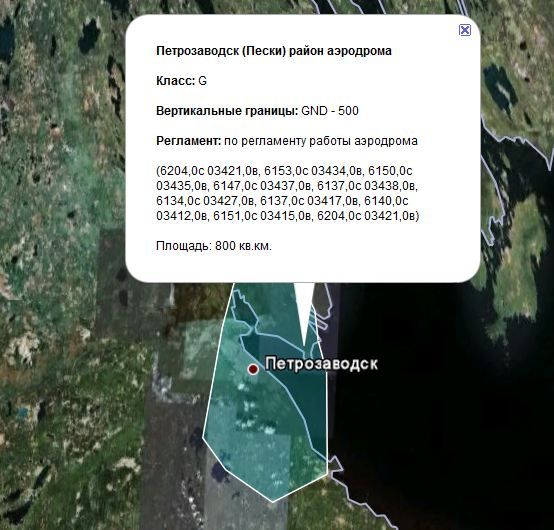

На бумажной карте, зона Петрозаводска "С" от 0 до 500 обозначена как "G" от 0 до 500
Как класс G обозначен район аэродрома Пески.
Обозначен совершенно верно - точно из приказа минтранса №199.

Ну, тогда я ничего не понимаю...
Я так понял, что есть:
По регламенту работы аэродрома активируемая зона С:
Петрозаводск (Бесовец) район аэродрома
Класс: С
Вертикальные границы: GND - 4500
Регламент: по регламенту работы аэродрома
(в границах: окружность радиусом 75 км с центром 6153,1с 03409,4в)
Внутри неё меньшая по диаметру зона С круглосуточная:
Класс: С
Вертикальные границы: GND - 1500
Регламент: круглосуточно
(в границах: окружность радиусом 40 км с центром 6153,0с 03408,6в)
А уже внутри этой зоны С  "вырезана" ниже от 0 до 500 уже зона G аэродрома Пески, активируемая по регламенту этого аэродрома:
Петрозаводск (Пески) район аэродрома
Класс: G
Вертикальные границы: GND - 500
Другими словами получается, что летать в G можно от 0 до 500 когда аэродром Пески работает, но вылететь за эту границу зоны G не пересекая зоны С нельзя.
Не знаю правильно ли, но я так понял.
Это всё видно, если отключать последовательно видимость зон и районов в интерфейсе Google Earth.
Действительно странная конструкция. Прямо таки резервацию устроили  😎
