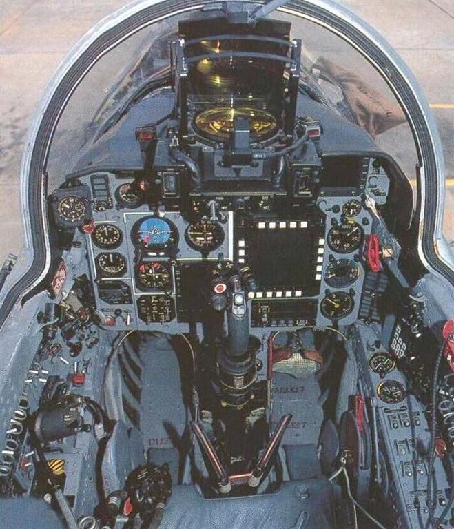

Кабина пилота MiG-21 Lancer C (c) Luc Colin

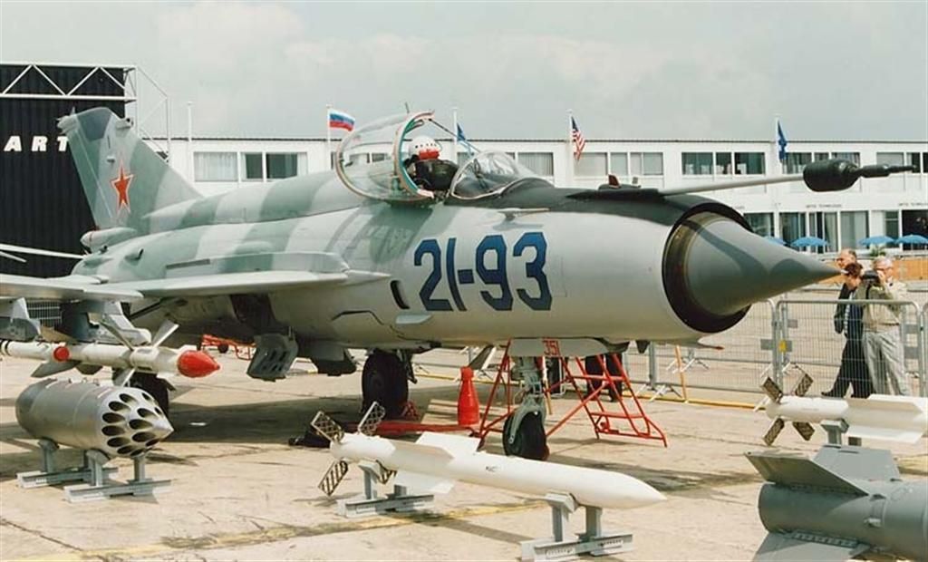

Модификация МиГ-21-93
Размах крыла, м 7.15
Длина, м 14.10
Высота, м 4.71
Площадь крыла, м2 23.00
Угол стреловидности крыла, град 57
Масса, кг
пустого самолета 5460
нормальная взлетная 8825
максимальная взлетная 9600
Топливо, кг 2390
Тип двигателя 1 ТРДФ Р-25-300
Тяга, кН
нефорсированная 1 х 69.60
форсированная 1 х 97.10
Максимальная скорость , км/ч
на высоте 2175
у земли 1300
Практическая дальность, км
с ПТБ 2100
без ПТБ 1210
Максимальная скороподъемность, м/мин 13500
Практический потолок, м 17300
Макс. эксплуатационная перегрузка 8.5
Экипаж, чел 1
Вооружение:
встроенная 23-мм пушка ГШ-23Л (200 снарядов).
УР класса воздух - воздух средней дальности Р-27Р1 (до двух единиц) или Р-77 (РВВ-АЕ, до четырех ракет), УР ближнего боя Р-733 (четыре) или Р-60М (шесть), противорадиолокационные ракеты Х-25МП (две) или Х-31П (одна), противокорабельные ракеты Х-31А (одна) или Х-35, корректируемые бомбы с лазерным наведением КАБ-500КР (две), НАР С-5, С-8, С-13 и С-24, свободнопадающие бомбы калибром 100-500 кг.
возможна подвеска контейнеров с пушками, АФА, средствами радиотехнической разведки.

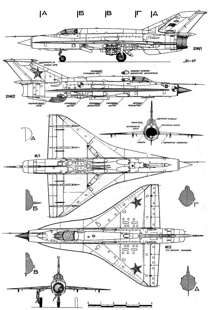

МиГ-21И
Геометрические и массовые характеристики
Длина самолета, м 14,7
Длина фюзеляжа, м 12,287
Высота самолета, м 4,71
Размах крыла, м 8,15 (11,5)
Площадь крыла, м2 43
Взлетная масса, кг нормальная 8750
максимальная 9000
Силовая установка
Число двигателей 1
Двигатель ТРДФ Р-13Ф300
Тяга двигателя (на форсаже), кгс 4070 (6490)
Тяговооруженность 0,68
Летные данные
Максимальная скорость, км/ч (М=) на высоте 2100 (2,06)
у земли 1200
Посадочная скорость, км/ч 225
Практический потолок, м 20000

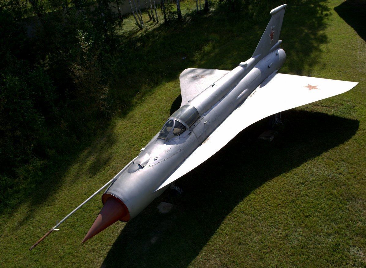

МиГ-21И с крылом, площадь которого почти в два раза превышала, аналогичный параметр предшественника, отличался высокой маневренностью, но разгонялся медленней. По мнению Б.А.Орлова, "самолет отличался простыми взлетом и посадкой, хорош был и на маневре.
