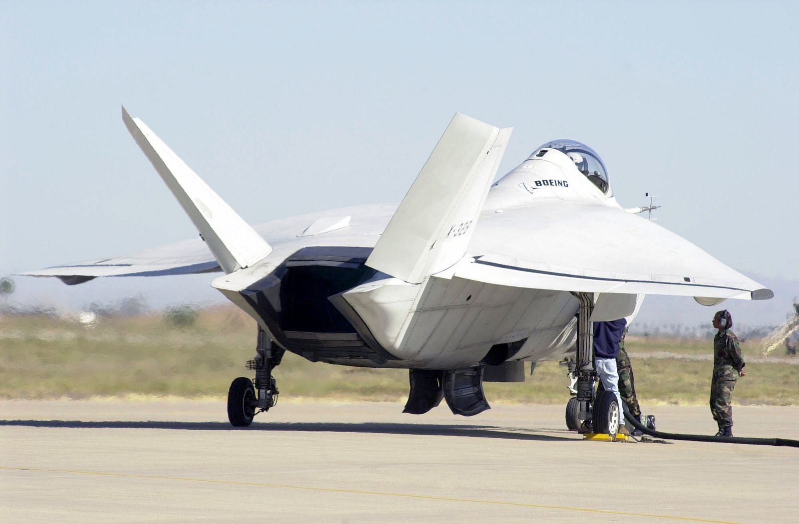

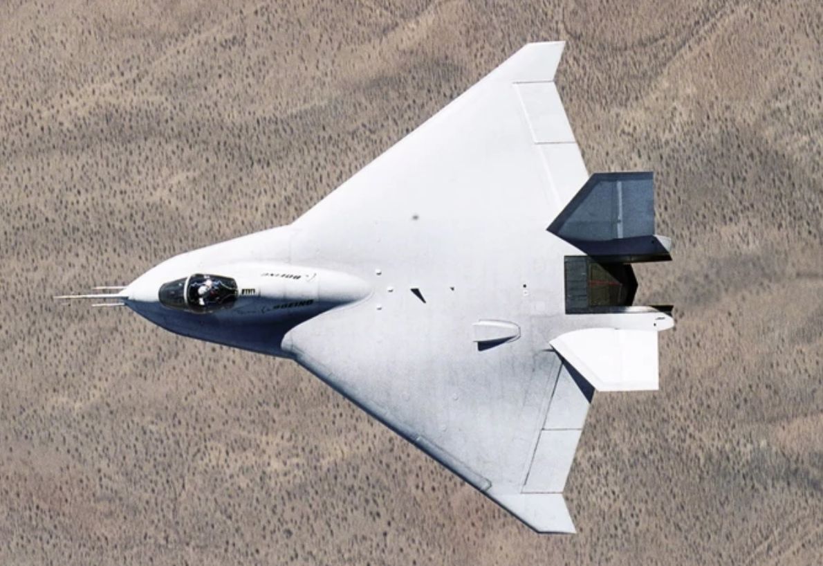

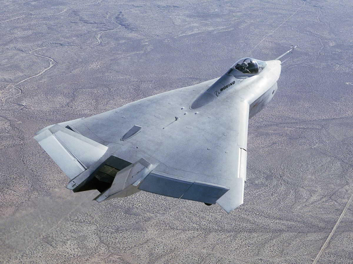

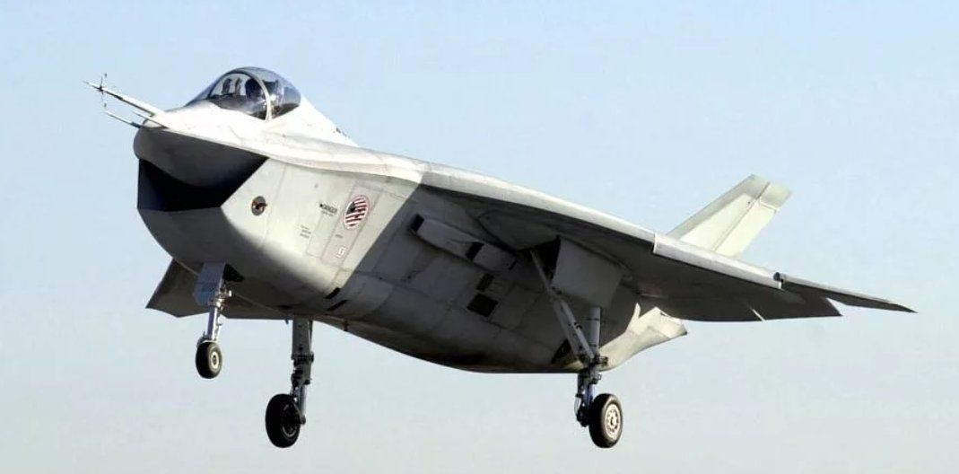

Х-32 от Boeing - " Ой мама, хто это!? ..."
the-boeing-joint-strike-fighter-jsf-x-32b-fills-up-at-a-hot-pit-refueling-station-2cfb7f-1600.jpg
🤣 В общем-не удивительно, наши конструкторы следуют в кильватере американских с начала 70-х гг, и МиГ-29 с Су-27 были следствием появления Ф-15 и Ф-18.

Что касается концепции, то да. А вот ее реализации, тут уже с МиГ-29 и Су-27, на которых была применена интегральная компоновка планера, путь был только наш. Спасибо ЦАГИ и Бюшгенсу Г.С.
А то, что "крикун" взял компоновку Боинга, добавив кое-какие штрихи, думаю пойдет на пользу, учитывая то, из-за чего он проиграл в конкурсе и почему данная схема не реализовалась

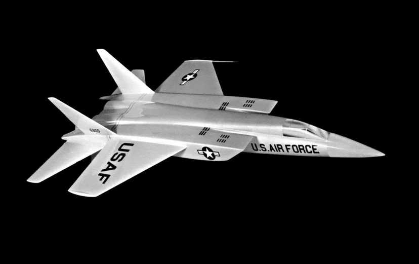

Я Вам первоисточник обязательно скину. Просто , уже время прошло приличное , когда читал воспоминания об этом, одного МАПовского человека. Кстати , можете ознакомиться двухтомником "Миг. Полет сквозь время" , где это тоже описано. После посещения авиасалона в Ле-Бурже и осмотра передового по тем временам А-5 «Виджилент» Артем Иванович Микоян попросил ведущего компоновщика «нарисовать что-то близкое в «Виджиленту», но без премудростей и с двигателями Р-15». А еще ранее , был проект истребителя-бомбардировщика North American Aviation WS-300A, проект 1955 года , который , ЕССНО , тоже не остался без внимания микояновцев..

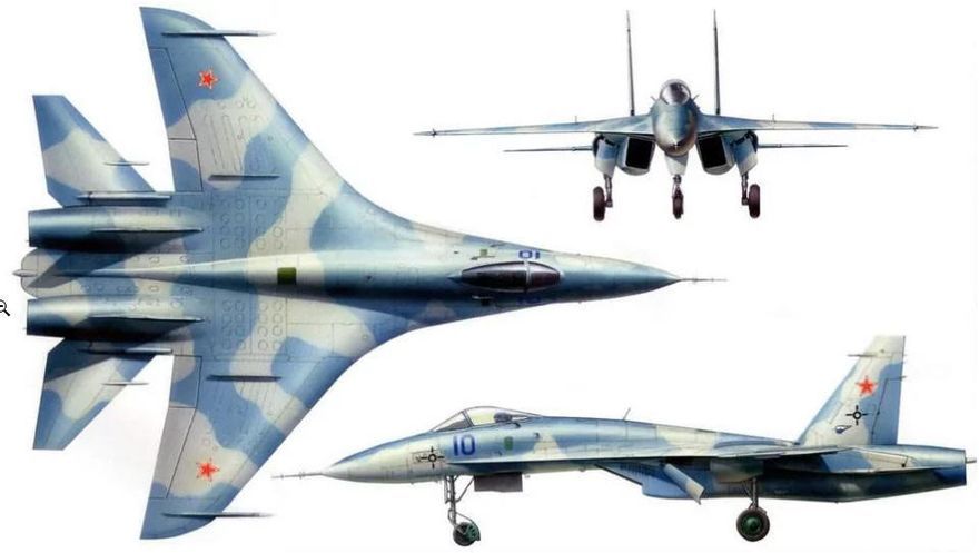

Первоначальный вариант Т-10 имел оживальное крыло с острой передней кромкой и другими очертаниями раздутой хвостовой части с прямыми и близкорасположенными килями. В итоге ранний срыв потока, повышенное лобовое сопротивление. По характеристикам он не "дотягивал" до F-15. Кстати, именно такой самолет находился в ангаре Академии ПВО им Жукова Г.К. в Твери в середине-конце 90-х годов. Есть ли он там сейчас и где может быть, не скажу, после бешенных годов реформирования и оптимизации.
Работы по доводке Т-10 ОКБ П.И. Сухого проводило совместно с ЦАГИ на протяжении около 2-х лет. Крыло стало трапецевидным с отклоняющимися носками, корневым наплывом (по Бюшгенсу), коробки агрегатов двигателей переместили снизу на верх, уменьшив раздутость гондол, несколько разнесли кили с развалом во внешние стороны. Внешний вид самолета изменился и в плане и при боковой проекции.
