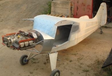

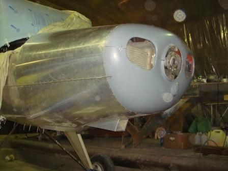

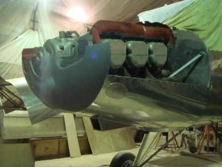

Строю два самолета типа "BEARHAWK". На один установлен Континенталь, а на другой подготовлена  силовая установка на базе Субару-EZ33 (6 цилиндров).  СУ готова к установке на самолет и теперь возникают вопросы по электрике.
В наличии есть родная ЭСУД и все датчики к ней.
Вопрос : Стоит ли ставить родную или лучше что либо другое? Плюсы и минусы вариантов?
Вопрос 2 : Если  устанавливать что либо другое ,то какие варианты посоветуете? (Сам кроме КОРВЕТа ничего не нашел).
Фоток самолета под Субарик под рукой нет потому выложу старые фото того который с Контиком. Он как раз сейчас в таком состоянии только без мотора.
