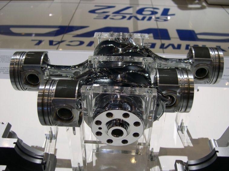

Визуально двигатель выглядит компактнее EJ205 есть надежда что он и по весу будет приблизительно равен - тоесть 130кг сухого веса

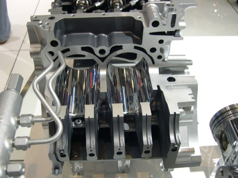

блок на 10кг легче чем его "рядовые" собратья

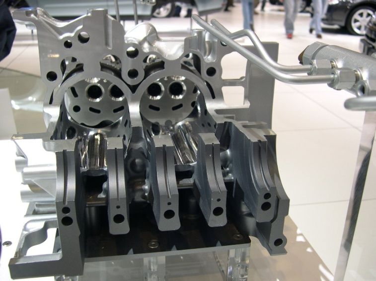

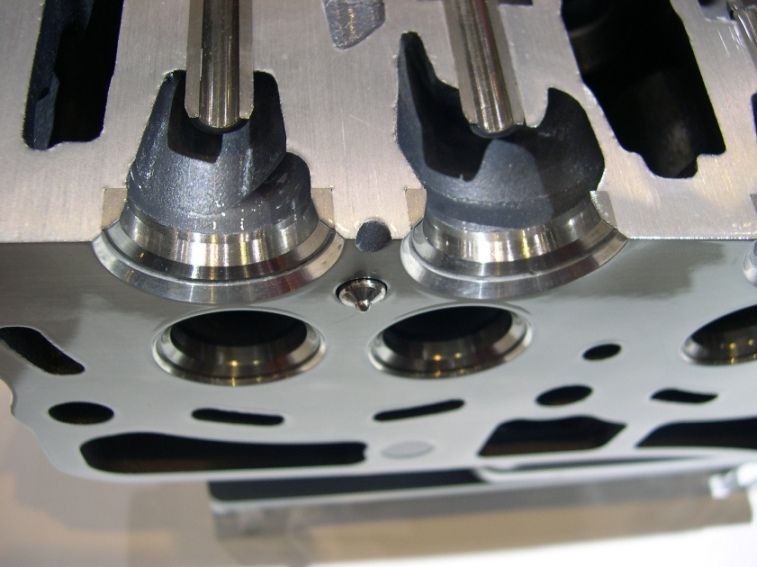

Вот есть только такой момент : по опыту ремонтов всяких движков на авто заметил одну болезнь турбодизелей , когда мотору дают сильно под сраку , то у него  лопаютса ГБЦ между сёдлами клапанов, образовываютса этакие трещины , вроде не криминал всё ездило , но тут то другое дело , всё летает  :~)
Дело не всегда в нагрузке.
У опеля 1.6 трещины между клапанами были всегда, на фиате, ситроене, бмв такого не замечено.
