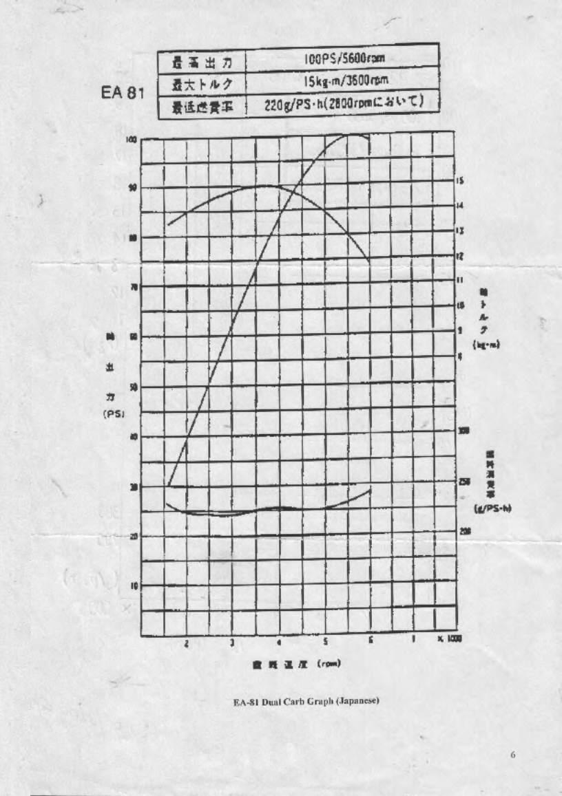

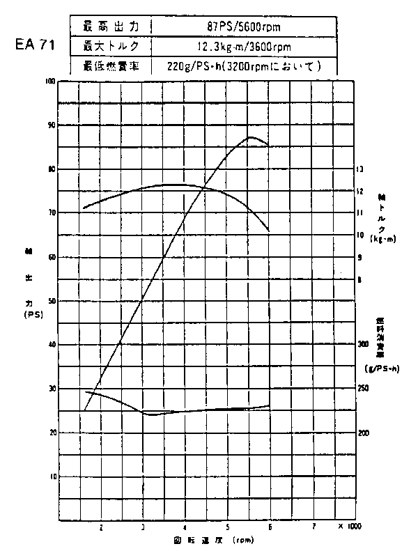

Здравствуйте уважаемые!
Mad Max у Вас случаем нет для ЕА-81 1800сс подобной картинки?
Не много не в тему, но всёж.
Спасибо.
С уважением, Николай.

Вот внешние характеристики Еа-81:
Ждм, двухкарбовый
