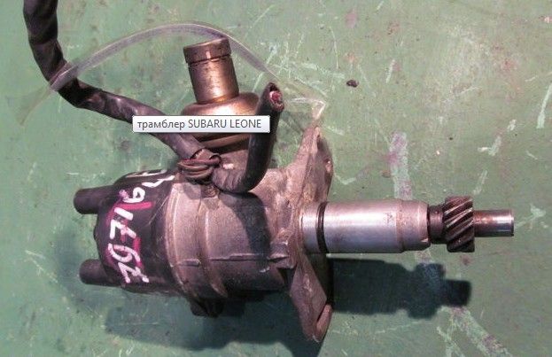

Mad Max !не подскажешь?у меня ЕА-71 ,трамблёру кырдык подходит ,вычитал что на него с 81 подходит(там подшипник стоит а в 71 втулки) ,но только шестерню с 71 переставить !вот предлагают фото прикреплю это он или нет? ,а то чёто там проводов много на 71 только один

хз. мой трамблер лежит в 500 км от меня, поэтому ниче сказать не могу.
Он всеравно пойдет в мусор.
Один провод потому что контактная система зажигания. Много проводов (думаю 2-3) - это бесконтактная система.
В трамблере либо датчик холла, либо встроенный коммутатор.
Имея возможность поставить бесконтакт- надо ставить его.
Это с ЕА82. Переделать похоже можно. Я тут прикидывал недавно такой вариант, получалось, что нужно только поставить шестерёнку от ЕА71 или ЕА81, но на самый конец вала - у ЕА71 она стоит дальше.
Трамблёры с ЕА71 и ЕА81 (и даже с ЕА65) одинаковы.
4 провода, это с впрыскового ЕА82, 2 надо использовать на катушку зажигания, 2 другие идут на процессор, они не нужны. Можно методом тыка найти нужные провода - вариантов подсоединения немного. Собрать схемку аккумулятор-кат. заж.-трамблёр-свеча(лучше все 4) (её корпус на минус аккумулятора). Вращаете валик трамблёра, как пошла искра - провода найдены.
А Ваш с одним проводом, это контактный. Обычно с возрастом появляется большой продольный люфт вала - можно под шестерню поставить бронзовую шайбу. Контактная группа подходит от других иномарок (как то давно менял - принёс в магазин контакты и подобрали такие же). В крайнем случае можно вкорячить жигулёвские, но придётсяпоработать надфилем, там только один винт крепления подходит.
Конденсатор можно поменять на наш.
Забыл написать, на этом трамблёре с ЕА82 коммутатор внутри, он так сказать самодостаточен.

Глянул твой профиль !Украина да проблемка там посылка стоимость как сам трамблёр ;D
Да я переточил втулку !но токорь криворукий когда старую высверливал у него сверло увелу чучуть .впресовал я бронзовую  .так работает но лучше от 81 там подшипник верхний вместо втулки . Вот не знаю брать этот или нет не охота 4 рубля на ветер выкидывать !
