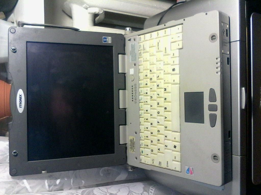

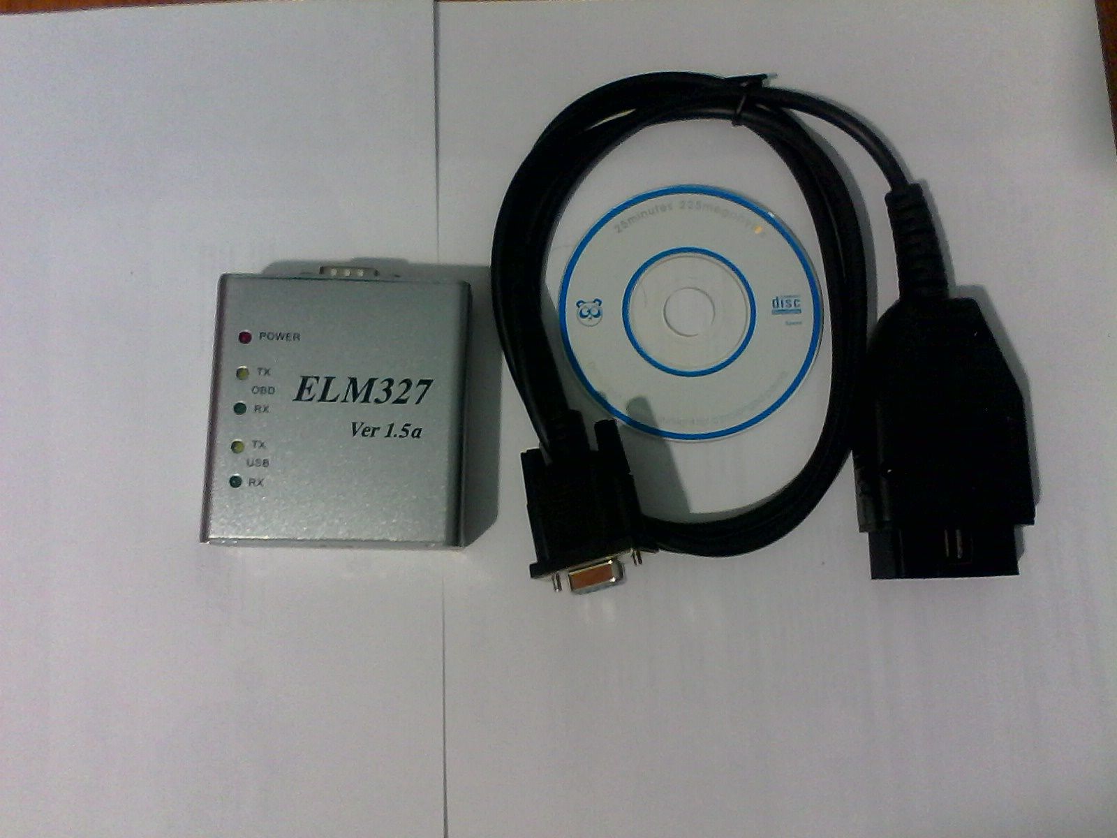

Получил с Владивостока косу для сего двигателя и педаль. Проводка в прекрасном состоянии! Также пришел из Китая прибор для тестирования, под Сom порт. Это более надежно чем через USB порт. Имеется военный ноутбук канадской фирмы Itronics с Win SP.
Буду двигаться на адаптацию под авиаверсию.  🙂
Что за прибор (сканер) можно поподробнее?
Это непосредственно переходник, между компьютером и ноутбуком. Тестирование будет производить программа, которая устанавливается на ноутбук.  🙂

Еще фото. Это ноутбук с Com портом прошлых лет выпуска. Сейчас за современный с этим портом, хотят заполучить слишком много. 🙂

Ноут. споров нет! Разве ELM поддерживает по OBD-2  Японский рынок?
Программное обеспечение должно поддерживать. Но я еще  не разобрался.  Да и двигатель пока не готов для этого. Отдаленность места проживания очень сильно тормозит процессы самодеятельности.   🙂  ELM  это типа конвертер для поддержки.
