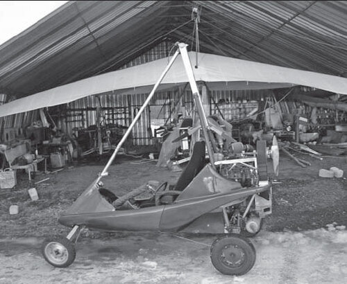

георгиевич -  а  фото  самодельного  редуктора  посмотреть  можно ?  Очень  интересно.  Я  смотрел  несколько  лет  назад  дельталёт  Жук  с  редуктором  в  5  ( кажется  )  ремней  -  и  люди  жаловались  что  ремни  горят  быстро....
Мотор  стоял  ВАЗ  2105.  Сейчас  они  на  Жук  поставили  зубчатый  ремень....  и  мотор  от  восьмёрки....

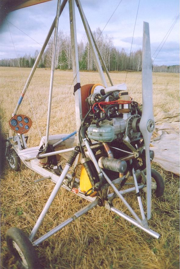

А  про  винт  без  редуктора...   некоторые  -  летают....
Но  мне  кажется  что  без  редуктора  выходит  хуже  🙁

.  Квадратову.       .  Добрый день!  Постараюсь прислать  фото позже. Есть у меня несколько проблем. ПервКвадратовуая ,я новичок на компьюторе, вторая с фото. Фото где то есть древние. А что касается редуктора, то в нем использованы шкивы от МД-20 и ремни  клиновые от гидравлики АУДИ, желательно одной партии. За девять лет ни один не вышел из строя. А когда ставил отечественные, рвались часто. Ведомый шкив у меня на оси грибовидной формы и натяжение ремней регулируется на вертикальной плите в плоскости шляпки гриба.

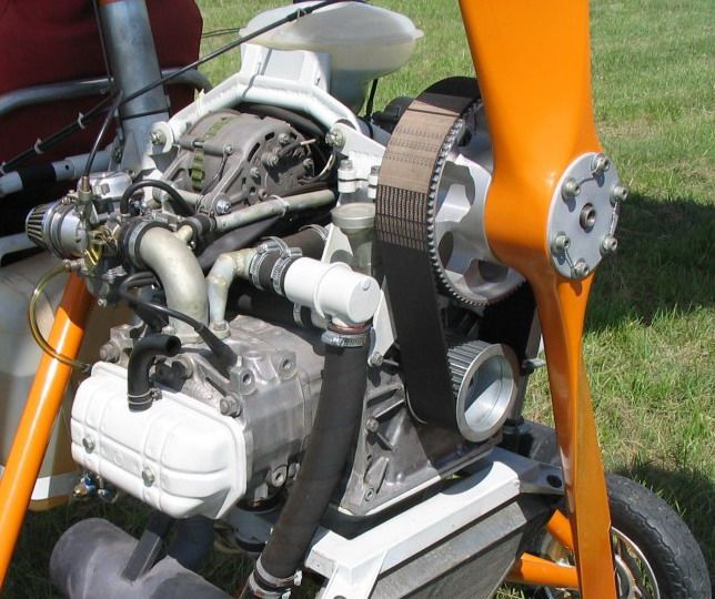

Для  того  -  чтобы  передать  мощность  порядка  хотябы  70 - 80  кобыл  -  кажется  этого  маловато....
По-моему лучший вариант зубчатые ремни.На мощность 100 сил другие вряд ли подойдут.

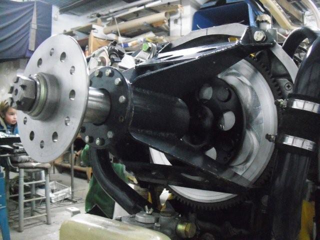

А как решают проблему осевых нагрузок коленвала? Коренной вкладыш явно не выдержит тяги винта?
В самом деле,что делать с осевой нагрузкой на коленвал,как её минимизировать?Может кто чтонибудь посоветует.Спасибо.
С помощъю переходной плиты, которая возьмет на себя осевую нагрузку.
ВМГ хотелось бы в несколько более детальном изложении понять вашу мысль.Вот к примеру двигатель ,к нему жёстко крепиться плита,в плите дырка и из плиты торчит хвостовик коленвала.Каким образом ликвидируется огромное осевое давление от в.винта.Где то порядка 200кгс ?
Согласен, высказался я очень общё. Короче, нужно поставить на эту плиту редуктор с нужным передаточным числом. Например, это число может равняться и единице. А вообще-то надо посмотреть литературу типа, как развязать в осевом направлении двигатель и движетель.
Взято отсюда http://www.kr2-egb.com.ar/
