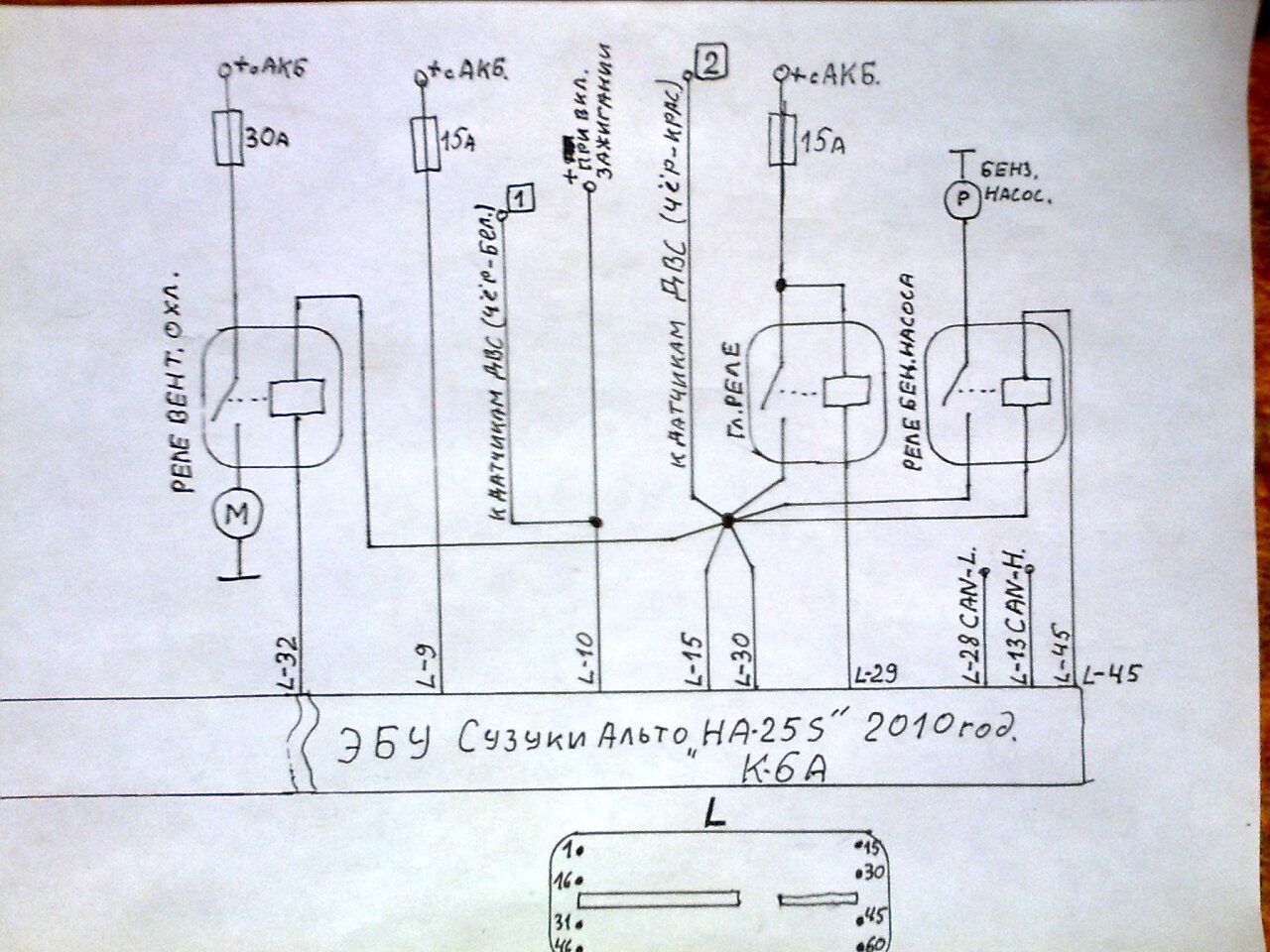

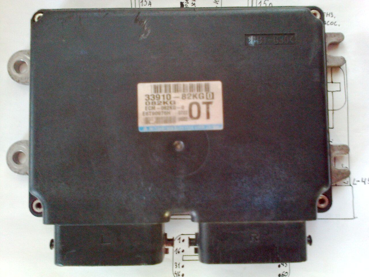

Здравствуйте,Сергей.
Такой двигатель тут редко у кого есть.Я один из немногих. Маскировки ЭБУ в просторах интернета и в книжном издании не нашол.На американском сайте любителей сузки кей спорт ,мужики сплетничал что есть распиновка на японском языке но ссылок не давали.
Пришлось мне поступить просто -
Я нашол провода постоянного и переменного полюса,минус ,а остальную проводку типа- ВКЛ.топливного насоса,сигнал тахометра... Не подключа потому что не знаю где что есть.
Двигатель этот можно легко пересадить на карбюратор(ы) как это делают на G10 и поставить обычную катушечную систему зажигания.Тогда от ЭБУ можно избавится совсем.
В моём случае это трудно так-как у меня турбовый.
Как ни будь найду время и настроение попробую начертить схему подключения ЭБУ Сузуки Альто 10 год.

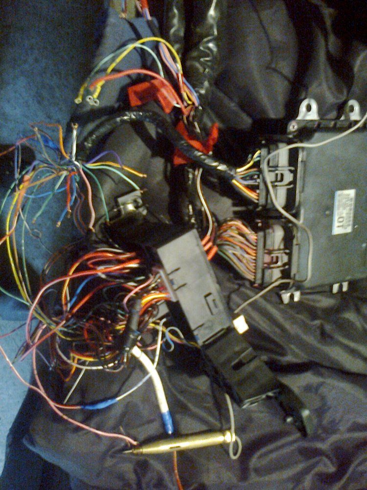

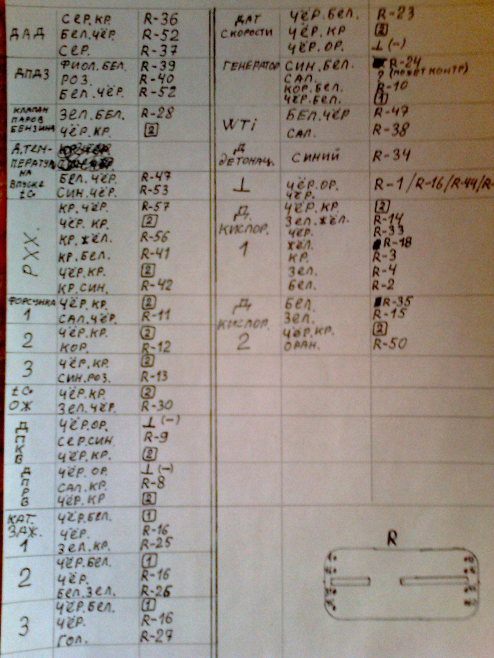

Может кому поможет.Правда ещё не заводил искра есть всё функсианирует ещё не знаю как себя поведёт при работе.
