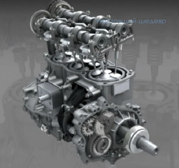

Ответ пришел по движку Rotax 4-TEC ACE 600, типа сами мы не местные, спросите у других  😉

Двигатель продаётся без вопросов. В полном обвесе ценник от 318 килорублей.  😱 Вот так...

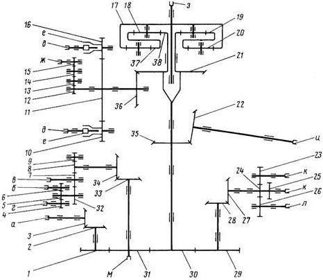

Может кто-нибудь мне откроет тайну принципа синхронизации двигателей на двухмоторных вертушках?
Может здесь, что полезного извлечете.
Рис. 6.2. Кинематическая схема редуктора:
а - привод генератора СГО-ЗОУ-4; б, г - приводы датчиков счетчиков оборотов; в, л - приводы гидронасосов НШ-39М; д - приводы от двигателей; е - муфты свободного хода; ж - привод вентилятора; ;з - привод несущего винта; и - привод рулевого винта; к - привод компрессора АК-50ТЗ; м -привод масляного агрегата; с-запасной привод; 1-3 - зубчатые колеса привода генератора; 4-9, 31-34 - зубчатые колеса приводов агрегатов, установленных на левой стороне редуктора; 10, 11, 16-зубчатые колеса первой ступени редукции; 12-15 - зубчатые колеса привода вентилятора; 17 - ведомое зубчатое колесо дифференциала; 18 - сателлит; 19 - двойное зубчатое колесо; 20 - промежуточное зубчатое колесо замыкающей цепи дифференциала; 21, 36 - зубчатые колеса II ступени редукции; 22, 35 - зубчатые колеса привода рулевого винта; 23-29 - зубчатые колеса привода агрегатов, установленных на правой стороне редуктора; 30-ведущее зубчатое колесо привода агрегатов; 37 - нижний ненец двойного зубчатого колеса; 38- ведущее зубчатое колесо дифференциала

Не стоит париться по поводу синхронизации двигателей. Если бы это были синхронные электрические машины, вращающиеся строго со скоростью магнитного поля, то да, были бы проблемы срыва синхронизации. А любой ДВС имеет плавную характеристику, и оба двигателя будут суммарно выдавать момент, равный общей нагрузке. И, как правильно сказано, ничего нет страшного, если при этом моменты моторов будут отличаться на какие-то проценты.
В качестве примера - без всяких проблем ездят себе двухдвигательные машины, например БТР-80. Вся синхронизация в которых заключается в параллельном приводе карбюраторов и синхронном переключении передач двух КПП.
А в судостроении вообще бывало до четырех дизелей, работающих на один гребной вал.
Извиняюсь, попутал... Двухдвигательный - это БТР-60.
Впрочем, двухдвигательных машин немало было в истории.
