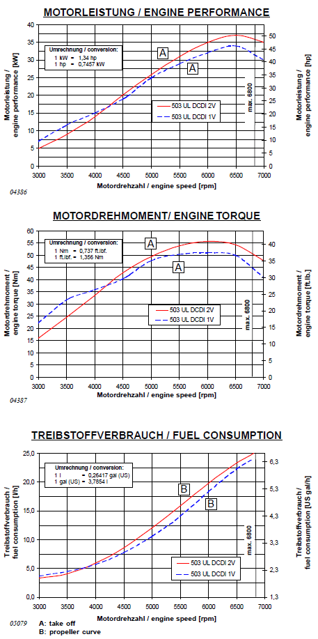

Не моглибы Вы выставить здесь диаграмму моментов Вашего двигателя?
По этому движку трудно найти диаграммы, но думаю что располагая данными Максимальная мощность, л.с. (кВт) при об./мин. 52 (38) / 7100 Максимальный крутящий момент, Н*м (кг*м) при об./мин. 60 (6)/3600, уже можно от них отталкиваться, и сравнить его с "пределом мечтаний" Rotax503 - его диаграммы ниже.
    32,6 КБ · Просмотры: 254
Глядя на диаграмму момента и мощности "предела мечтаний", становится понятно, что P07A движок очень тяговитый по сравнению с ним, хотя максимальную мощность они набирают примерно одинаково. Максимальный момент достигается уже на 3600 оборотов, это очень неплохо (помимо того, что момент у P07A выше). Тут же можно лицезреть потребление топлива - 20 литров в час на 6000 оборотов.
Как говорится "Лошадиные силы продают автомобиль, крутящий момент выигрывает гонки". Приедет мотор, посмотрим что из него можно выдавить. Но думается мне, что без катализатора и с японским (читать не колхозным) прямотоком, он повысит свой мощностной показатель на 5-7%, и подтянется к 55 Лс...

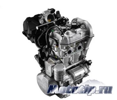

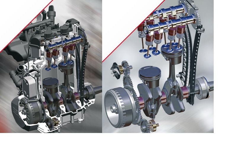

Похоже я был не прав. Есть такой мотор. 2цилиндра, 8 клапанов, 4 такта, атмосферный, 60 сил - http://www.brp-powertrain.com/desktopdefault.aspx/tabid-227/365_read-337/
    16 КБ · Просмотры: 252
    73,5 КБ · Просмотры: 299
Ну Ротакс уже профуфлил свою хлебную карточку 🙂 Двиг скоро выдвинется из Японии... А мотор на картинке выше - очень даже хорош... Ценник на него попробую выяснить. Спасибо! Ветка обрастает реальными альтернативами по выбору... приятненько 🙂
