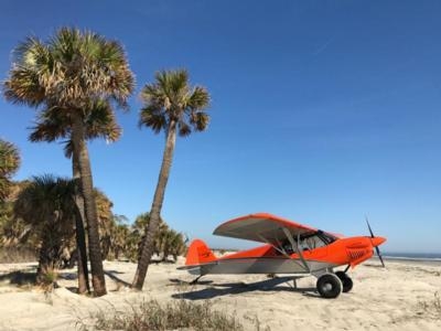

в этом посте наверху есть фотография красного самолета - N10BA
https://registry.faa.gov/aircraftinquiry/NNum_Results.aspx?NNumbertxt=N10BA
желтый самолет со стенда cubcrafters который на фотографиях сверху.

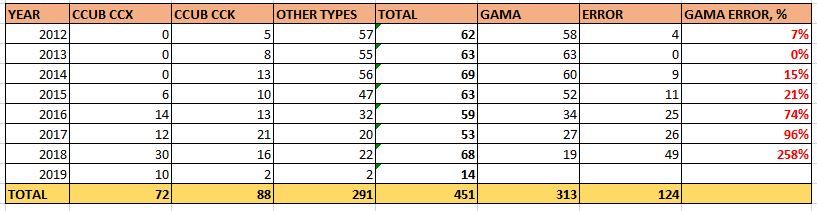

Ну вот добрался наконец до дома. Прилагаю табличку с истинными данными производства компании cubcrafters с 2012 года. Данные GAMA за последние 3 года не имеют ничего общего с реальностью. Полный и тотальный мусор. Причины кроются в хитрой системе регистрации самолетов. Производит их одна компания а формально при регистрации ставится другой производитель. Для каждого самолета уникальный. Это я просто к тому что любую статистику надо тщательно проверять сто раз прежде чем делать какие то выводы.
ПС Андрей, спс.
