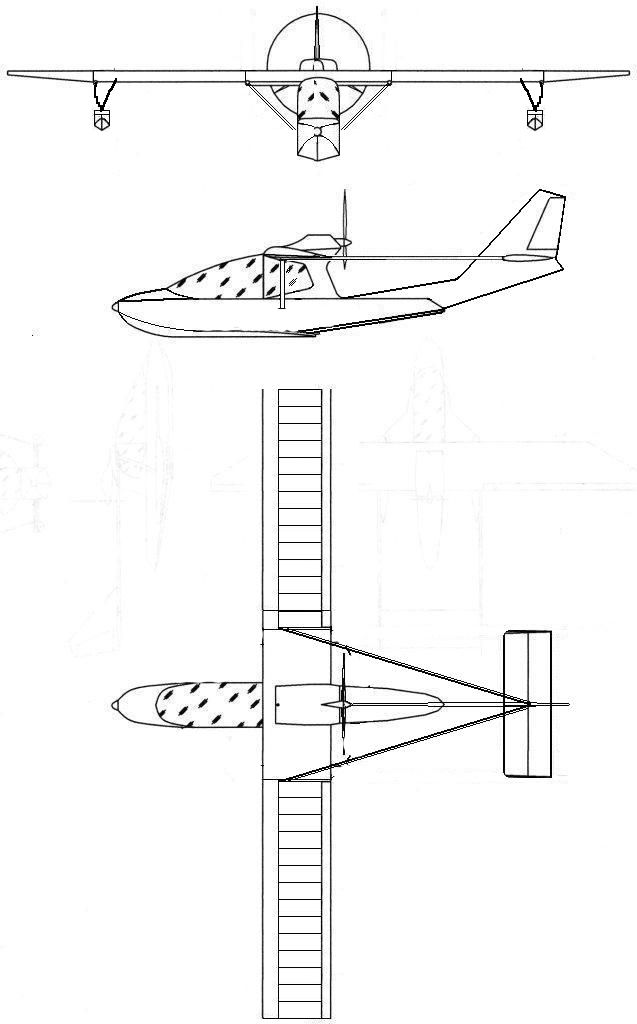

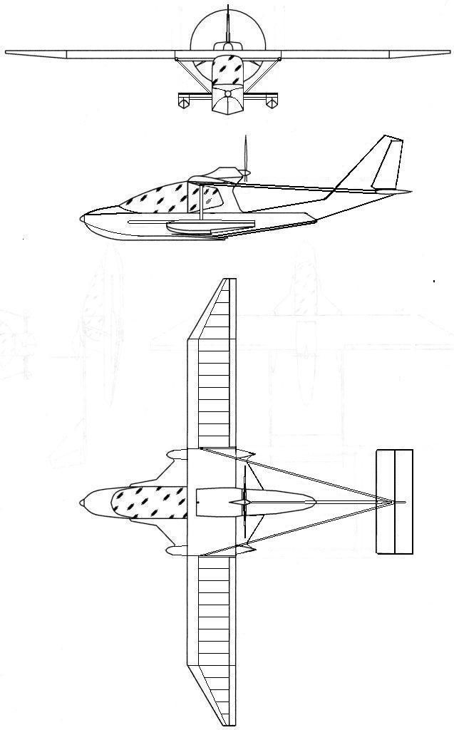

Я конечно дико извиняюсь но можно узнать как планируется крепление балок хвостового оперения к крылу при однолонжеронной схеме?
Lapshin
airserg сказал(а):
2 Hrun
Замечу также,что крепление балок и оперения к крылу принципиально ухудшает флаттерные характеристики оного и требует существенного увеличения жесткости крыла на кручение,что неизбежно приведет к увеличению веса.
В этом контексте V-образный подкос в некторой степени улучшил бы ситуацию.В плане диплома такое решение также будет выглядеть выигрышно т.к.покажет,что дипломник достаточно обдуманно подоше5л к выбору конструкции.
557
....а летать еще интереснее...<br<br />/&
Байкал
  К усиленной балочной нервюре.
  Так там  центроплан-бак: цельнометаллический закрытый контур из 0.8мм листа.
  Хотя вполне очевидно что и расчётная схема с двумя подкосами упрощается... и вопрос лишний на защите снимается.  Есть над чем подумать.
Lapshin
- Такое решение конечно с трудом коррелируется с идентификацией как СВЕРХЛЕГКИЙ гидросамолет (у Ан-2 85% обшивки - лист 0.6).
- Никакое решение не убережет от смещения ЦТ колебательной системы "крыло-балки-оперение" назад сравнительно с чистым крылом;грузы значительной массы в носках вертолетных лопастей поместили не от хорошей жизни - а там вообще носок представляет стальное замкнутое сечение.
557
Байкал
    Владимир Павлович, так  Ан-2 это вообще самый большой ультралайт в мире.... :)  ...а тут  центроплан-то 2.5 квадрата всего.
  Так там как бы и удлинение на порядок - полтора больше... ;)...да и скорости мягко говоря другие.... ;)   А подобные  траблы видимо характерны и для Лайтнингов, Вампиров и многих других "рам"...  :)
Рябиков
Изобретаем решительно все!
Для полученной компоновки самолета напрашивается схема оперения самолета ХАИ-40.
Устраняются проблемы, озвученные Владимиром Павловичем.
Заодно уходит геморрой с проводкой управления при двух балочной компоновке хвоста.
557
Байкал
А кстати неплохая мысль... можно получить очень лёгкий и жёсткий хвост... примерно так:
Lapshin
Так там как бы и удлинение на порядок - полтора больше... ...да и скорости мягко говоря другие....    А подобные  траблы видимо характерны и для Лайтнингов, Вампиров и многих других "рам"...
Физика с изменением удлинения и скорости не меняется - только параметры."Многие другие рамы"являются,как правило,свободнонесущими,где бОльшая жесткость необходима и так (не берусь утверждать об отсутствии подкосных рам,но исключения лишь подтвердят правило).
    Безусловно,протянув хвостовую балку от фюзеляжа,от ряда проблем можно избавиться,но...в выбор схемы я не вмешиваюсь - так,значит так:я лишь обозначаю особенности выбранного.

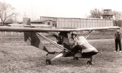

Я люблю строить самолеты!<br<br&gt
Канада
Господа специалисты.! Подскажите неопытному. Я осторожно экперементирую и  хочу поставить свой ултралайт с толкающим винтом на плоскодонную надувную лодку с 2я дополнительными небольшими поплавками отходящими от лодки в сторону приблизительно на 1 м.  и, отстоящие вверх от воды на 30см., сделав на днише этой лодки редан. В каком месте/!/ должен быть редан у такой лодки длиной 4,7 м. С благодарностью. :)
тыр-тыр-тыр
строить самолеты муторно и долго
хочу поставить свой ултралайт с толкающим винтом на плоскодонную надувную лодку с 2я дополнительными небольшими поплавками отходящими от лодки в сторону приблизительно на 1 м.и, отстоящие вверх от воды на 30см., сделав на днише этой лодки редан.
Ничего не выйдет. Надувная резиновая лодка имеет жутчайшее сопротивление движению в воде. Попробуйте в нее сесть, для начала и погрести- посмотрите, что из этого получится. К тому же не забудьте- с ней надо будет касаться воды на скорости при посадке (про разогнать для взлета... тоже говорить не приходится).
Дохлый номер.
