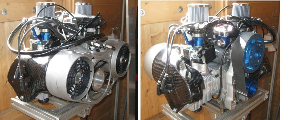

По вентиляторам. Мы поставили вентиляторы с хиртовского четырехцилиндрового двигателя F-30, посадочные места совпадают, немного облегчив и  переделали  углепластиковые кожухи на один цилиндр.  . Сейчас фирма Хирт так штатно для паралетов  делает. См.фото

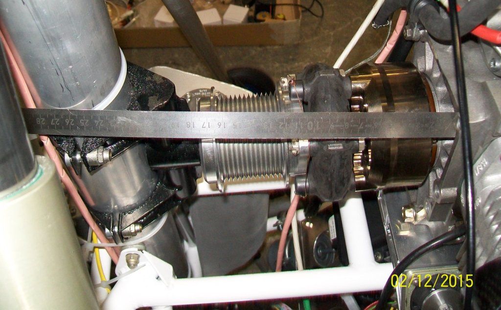

а как передаётся крутящий момент, с мотора сразу на ремень, или....?
На моторе родное хиртовское центробежное сцепление от редуктора G-40. Дальше резиновый бублик и шкив. Шкив консольно жестко на подшипниках на вертикальнм пилоне. Такая схема позволяет обеспечить натяжку ременной передачи дополнительным натяжным роликом  и  изолировать от колебаний двигателя.
