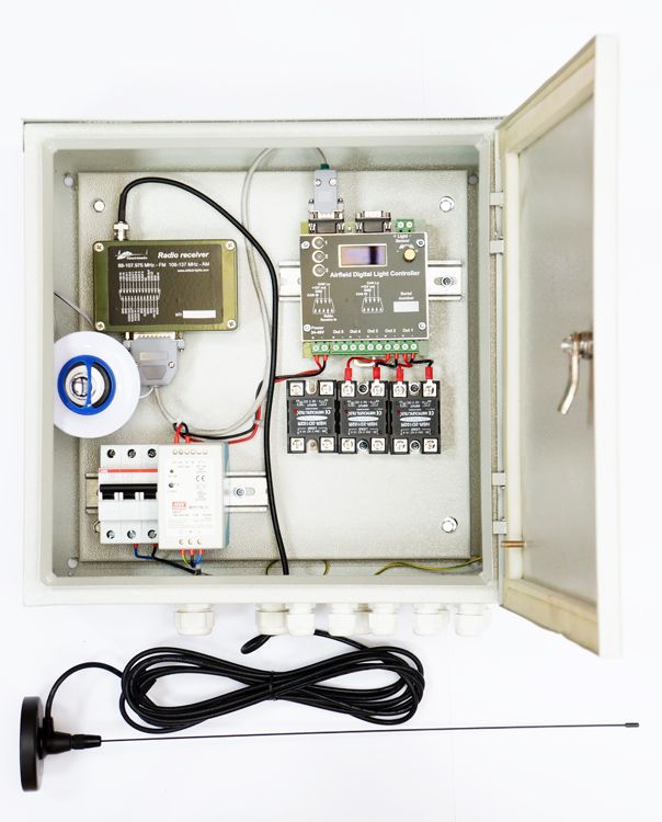

Лодочник всё таки заставил напрячься и сделать обещанный щит для управления старомодным светосигнальным оборудованием 220В с борта воздушного судна спецификации L-854 (кликами по кнопке "передача" переключаются режимы ССО) Мне то оно вроде без надобности, но если импортозамещать, то полностью  :🙂 Вот, новый продукт. Начинаю писать для него доки.. Он там ещё бонусом может маяк и ветроуказатель по внешней освещенности включать, но это так, бонус совсем.

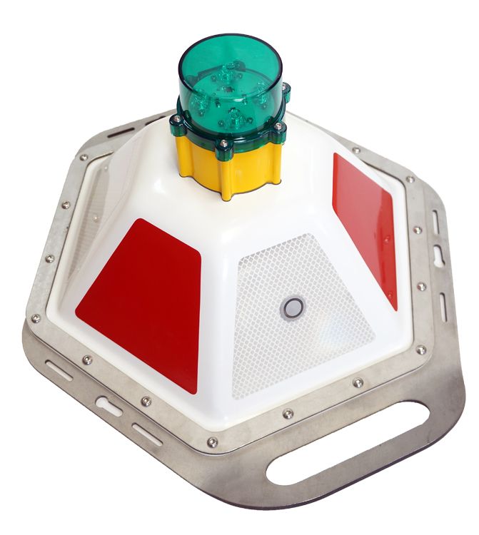

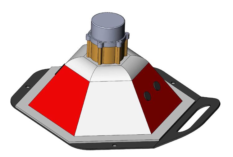

Разработали мобильный вариант огней TLOF для вертодромов. Возможно изготовление для аэродромов. Хотели к МАКСу, но получив хороший пинок, сделали очень быстро. Большой и тяжелый (7кг), чтобы Ми-8 не сдул с первого раза. Расчитываем на эксплуатацию солдатом-срочником т.е любым рукожoпом. Прототип появится через пару недель. Огонь соответствует требованиям 14 приложения ИКАО том 2 (вертодромы) Работает как в автономном аккумуляторном режиме, так и в проводном, полностью интегрированном в систему управления светосигнальным оборудованием.
Автономный режим
15 часов на 100% яркости
150 часов на 10% яркости (ночной режим)
Проводной режим без ограничений по времени.
система зарядки внутри, 3 режима яркости, неубиваемые кнопки, защита IP67

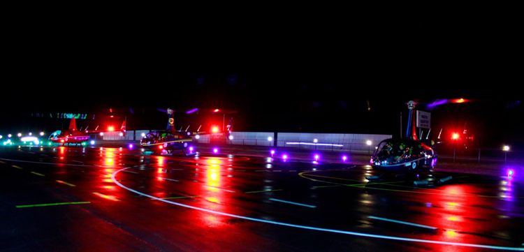

Three North Poles Expedition returned home! Heliport Istra.
Экспедиция к Трём Северным Полюсам вернулась домой!
Хелипорт Истра с нашим оборудованием обеспечил поздний прилет.

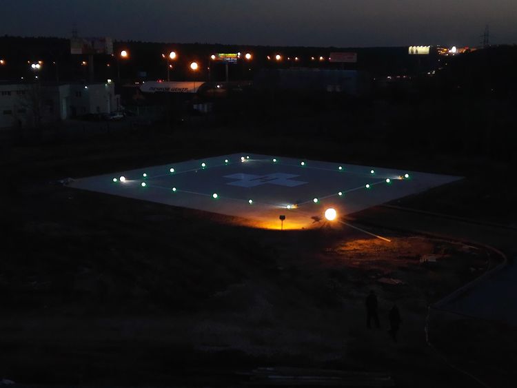

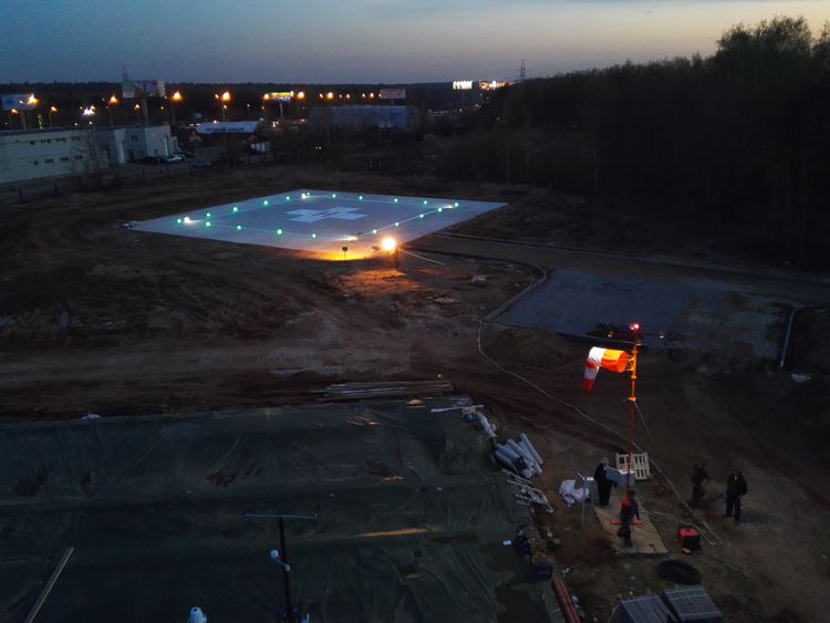

Вчера закончили посадочную площадку Министерства Обороны в госпитале Вишневского. Это второй объект для военных. Есть опасение, что их станет на много больше. Опасения, потому что этот объект от команды начать проектировать до приема первого Ми-8 был построен за 2 недели, включая майские праздники. Мы своё оборудование поставили за 2 дня, под гул летающих вокруг нас тракторов. Сроки не то, что сжатые. Сроков просто нет, но мы успели.
- Мачта с установленным маяком
- Общий вид площадки и ветроуказателя
- Площадка
    53,1 КБ · Просмотры: 169
    44,5 КБ · Просмотры: 165
    24,5 КБ · Просмотры: 172

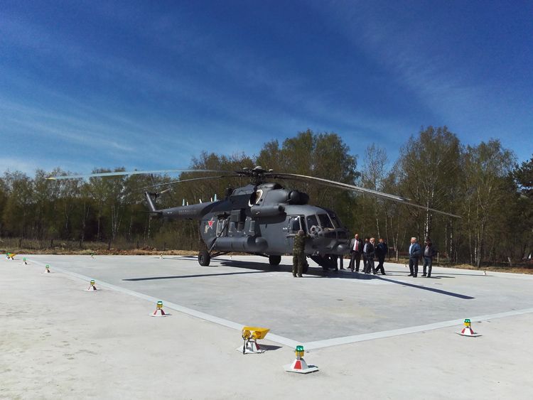

7 мая на площадку приземлился первый военный вертолет
- первая посадка
- встречающая группа строителей и изготовителей комплекса дистанционного управления площадкой
вертолетчики, пролетающие по маршруту "Хелипорт Москва" - "Хелипорт Истра" ещё 3 дня назад видели пустырь, а уже позавчера вечером появилась освещенная площадка. Сегодня уже готова стоянка авто и асфальтовые дорожки.

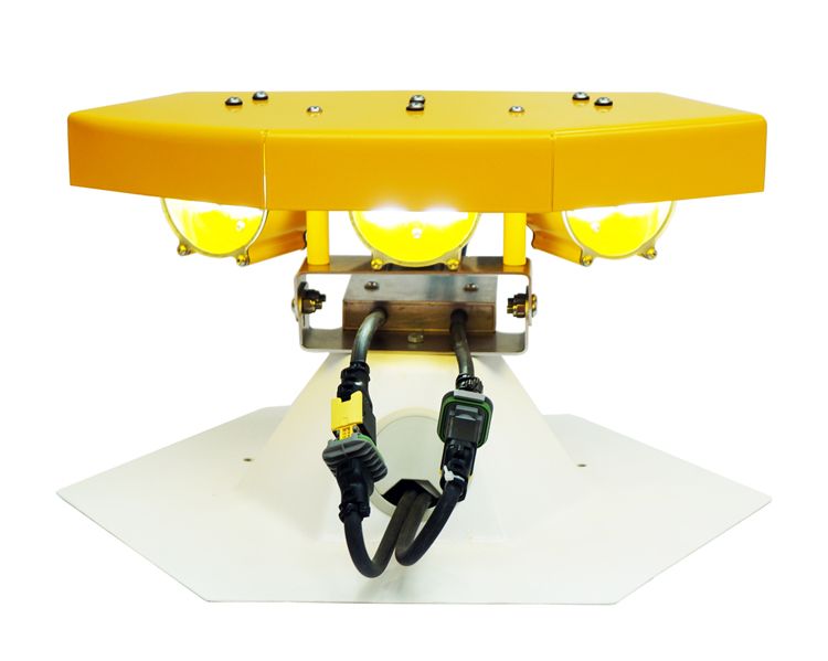

Полностью перепроектировали прожектор подсветки зоны приземления и отрыва TLOF
- Убраны регулировки верхнего козырька ибо нефиг крутить, если не знаешь 😉
- Занижен нижний регулировочный кронштейн (общая высота конструкции <250мм, как положено)
- Повышена общая прочность и жесткость конструкции
- Снижено тепловыделение (замена светодиодов на более надежные)
- Вместо 2-х прожекторов установлены 3 (более равномерная засветка поверхности и раскрыв 90 градусов)
Так как фонарик получился о трех головах и с хвостом, решили назвать его Light Dragon
Будет драконом, змеем Горынычем по нашему
Прямо одно лицо
    28,1 КБ · Просмотры: 176

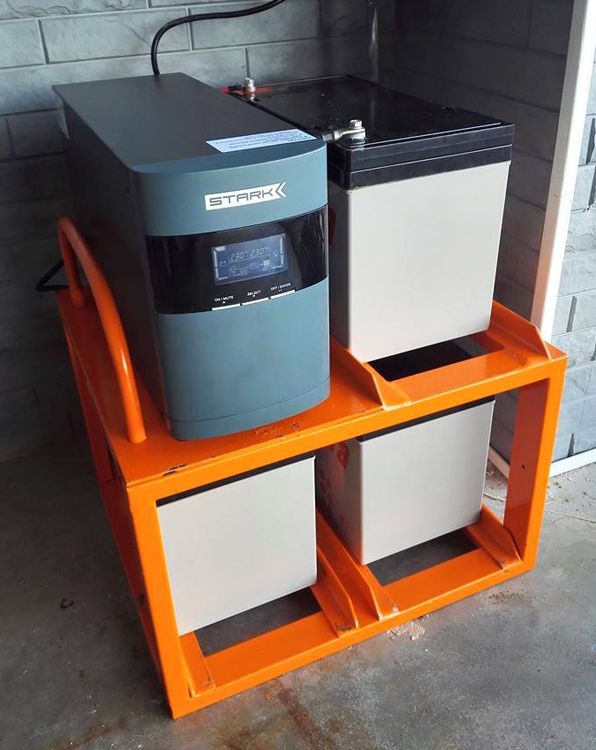

На аэродром Кудиново установлен источник бесперебойного питания Stark  Country 1000 Online.
Цена вопроса 60 т.р. вместе с аккумуляторами. Мы добавили только один кабель и небольшой стеллажик сварили, чтобы оборудование стояло компактно. Емкость аккумуляторов, поставленных в комплекте 105 А/Ч при 36В. Хватит на полную ночь на наш аэродром. В полярную ночь можно не спеша, если через 6-8 часов ток не дадут, прицепить киловаттный генератор за 8 т.р. и зарядить систему 😉
Название железки на коробке на фото. Ну и их сайт  http://stark-ups.ru/products/online.php
Варианты  http://akbprom.ru/ibp_external_battery/49/21/ibp_external_battery.php

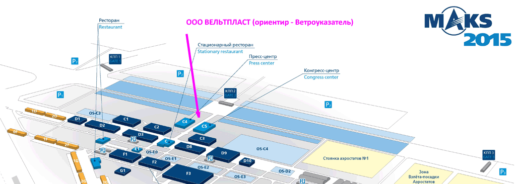

Мы участвуем на МАКС-2015!
Вы можете найти наш стенд прямо напротив центрального входа (см.схему) На стенде Вы можете увидеть различные новинки, которые мы приготовили и пообщаться в живую 🙂
