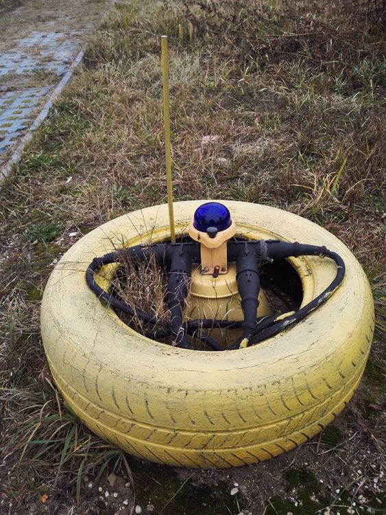

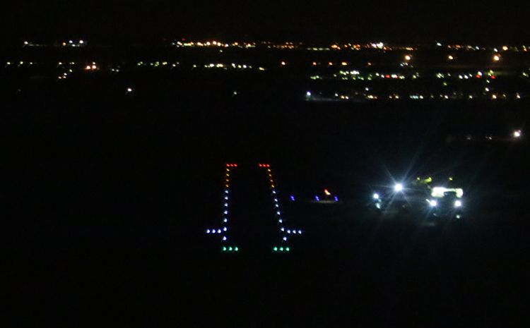

Появились первые фото из Челябинска.
Авиационный Учебный Центр Челавиа в г.Челябинск выполнил в октябре 2015 запланированные объемы по учебным полетам, благодаря установленному светосигнальному оборудованию нашего производства.

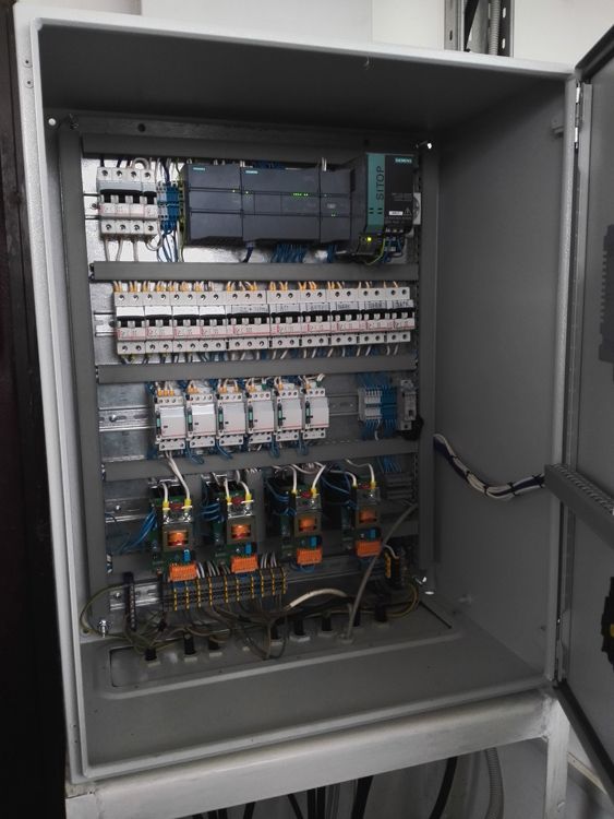

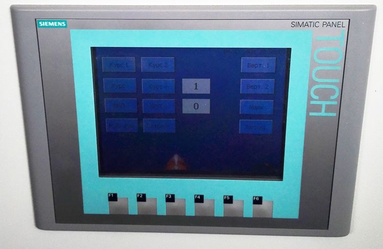

Ещё одна из выполняемых в ближайшее время задач - автоматизация. На одном из аэродромов установлено настоящее оборудование с настоящим щитом управления зарубежного производства. Проблема в том, что вся компьютерная начинка и тачскрин позволяют работать исключительно в ручном режиме, включая систему только при помощи человека. Практически не влезая в действующую систему, установим наш стандартный контроллер, небольшую плату согласования и переключатель ручной/авто и система будет работать от радио с борта ВС и от внешней освещенности.

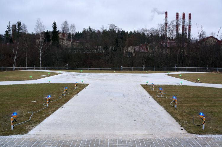

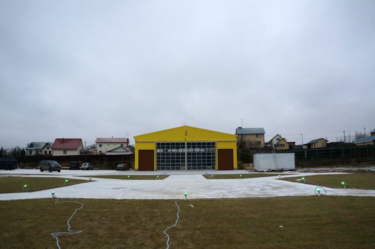

Аэродром "Волжанка" в Тверской области, наверное первый, кто оснастился светосигнальным оборудованием. Это было ещё до начала наших работ по светосигнальному оборудованию. Настало время дооснастить это железо нашими системами автоматизации. Для того, чтобы минимально изменять схемотехнику был разработан адаптер, позволяющий перехватывать управление оборудованием от встроенного контроллера к нашему и согласовывать сигналы управления.

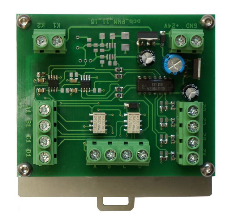

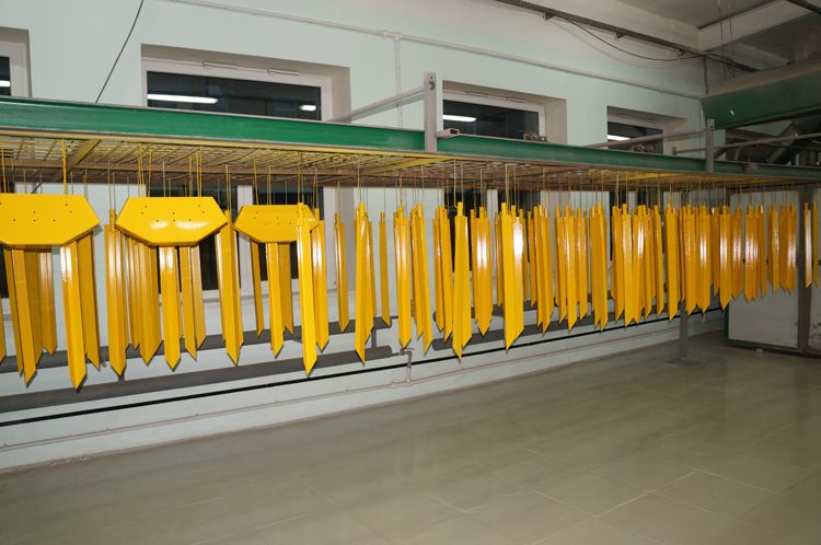

Серийное производство нашего предприятия позволяет изготавливать несколько комплектов светосигнального оборудования в одной партии

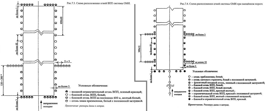

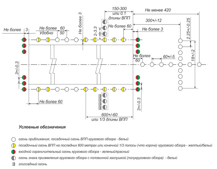

@ Алексей (Летнаб) исходя из того списка компонентов, которые мы производим, на сайте есть онлайн калькулятор, позволяющий при помощи элементарного меню с подсказками расчитать всё, что необходимо для конкретного аэродрома или вертодрома.
http://www.airfield-lights.com/calc/index_heli.htm (калькулятор дорабатывается и описания дополняются)
Двунаправленные огни разных цветов являются базовыми для ОМИ ВПП. Этот продукт, в том числе, мы серийно выпускаем.

и он "должен" (может) выглядеть как "Счет / Расчет" (накладная, счет-фактура).
Причём сразу на одном "легко читаемом" листе.
(При этом, можно даже дублировать процессы и "там" и "там", например добавив "формирование Счета")
В том числе поэтому, я привел Вам "перечисление" кодировки и краткого написания систем (ССО).
В "описании" можете прописывать всё-что угодно, но начинаться ВСЁ должно с трёх-четырех
формализованных (общепринятых) слов "наименования" (вида, категории или кодировки). + (ваш) АРТИКУЛ
Для примера:
"входной ограничительный огонь кругового обзора - зеленый/красный " =
Входной(ые) огонь(и) ВПП (RTHL)(Артикул №) (в вашем случае 3+3 шт.) +
Ограничительный(е) огонь(и) ВПП (RENL)(Артикул №) (в вашем случае тоже 3+3 шт.) =
Входные и ограничительные огни ВПП(Артикул №)  (в вашем случае 6+6 шт.) Итого: 12 ед.(шт.)
(слова "кругового обзора" на мой взгляд лишние, но они могут быть в "описаниях", если посчитаете нужным,
так как ВСЕ огни, не закрытые препятствиями есть (обязательная) Рекомендация
"чтобы обеспечивался беспрепятственный обзор для воздушного судна, приближающегося с любого направления.")
Косвенным доподтверждением к моим словам является и то, что оказывается у вас в наличии уже есть продукция,
которая, пока, ещё не попала в "описание", и её даже "не возможно сейчас вставить" в калькуляцию.
(Таким образом, ещё и не хватает так называемой "пустографки" - произвольной/пустой строки,
способной к виртуальному заполнению по мере до/формирования Расчета)(+ кагор на Рождество в подарок!)
Это помимо ещё и той инвариантности артикулов (цвета/свойства/размеров/разновидности), которые
(в ваших случаях раскрывающимися/ниспадающими подменю) добавляют расчётную составляющую
(как и коэффициенты сложности работ).
Ещё раз (не настаивая, а как-бы предлагая, а предлагаю я не более двух раз)
рекомендую "калькулятор" "Счет / Расчет стоимости" отображать на сайте в форме таблицы (по типу Exel)!
      Схемка, показанная Вами, приятненькая! Спасибо, позже улучшите!?
В изопроекции (например, как на предпос.глисс.) она была-бы более сюрреалистична.
(Численность) Огни зоны приземления (5+5, но не менее 3+3)(белого цвета)
(Численность) Фланговые (+5+5+) входные огни (3+3+), должны быть "у порога ВПП" (зеленого цвета)(если он не сдвинут).
(Для некатегорированных они не обязательны, на схемах кат. III-I обозначаются "в скобках" в зависимости от ширины/численности.
Так, чтобы "расcчитывающие" видели минимум и последующее "наращивание" исходя из площадей/возможностей.)
Считайте, что "придираюсь" (говорят: "критик это - неудавшийся писатель", а я и не претендую),
