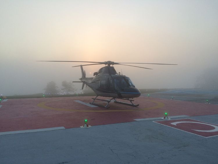

Хелипорт Москва работает вот в таком режиме  😎
    30,1 КБ · Просмотры: 242
    27,4 КБ · Просмотры: 246

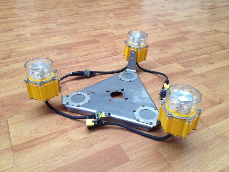

Собрал новую версию вертодромного маяка. На следующей неделе облетаем. Вся начинка внутри огней. Возможна регулировка яркости.

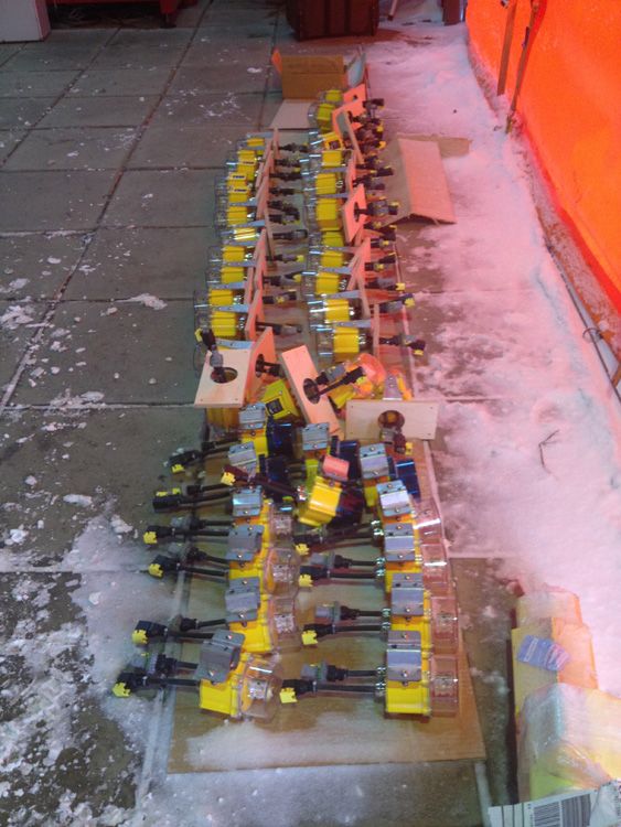

Монтаж ССО на самой восточной площадке г.Новосибирск
Оборудование приехало и подсобрано на кронштейны в ангаре.

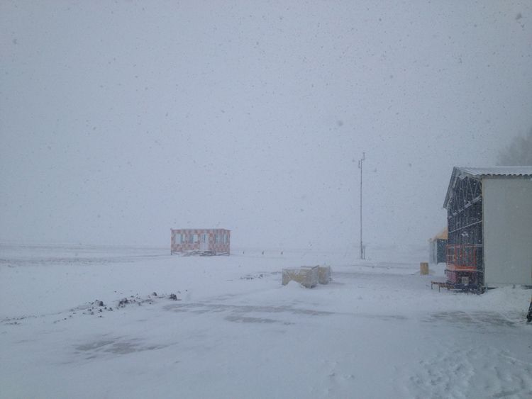

Где-то там в пургу пилят грунт.

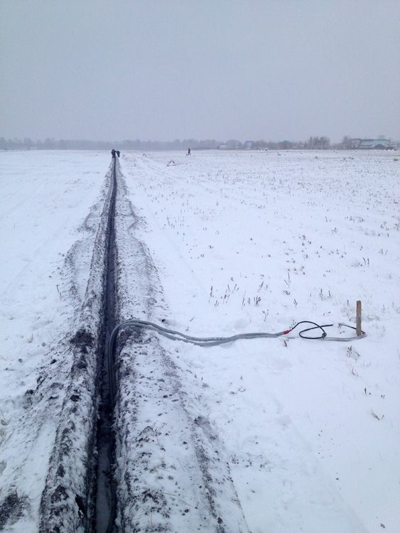

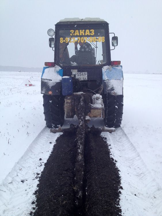

Самый правильный метод изготовления траншеи.
После укладки кабель сразу закапывается.

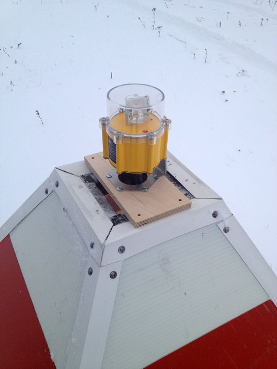

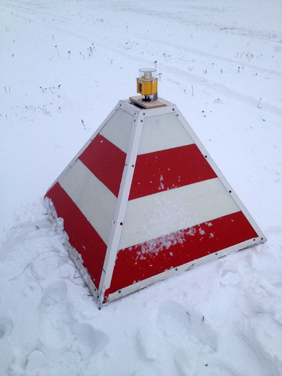

Монтаж огней ССО на самодельные конусы.
Переходная пластина для установки нашего кронштейна.

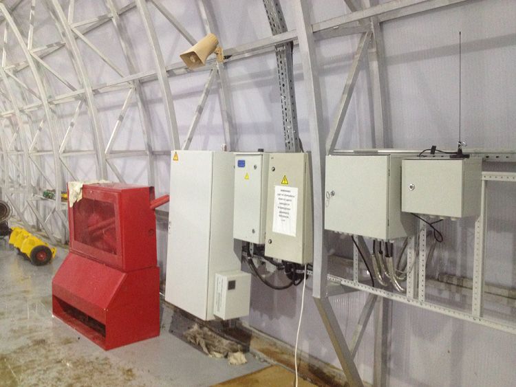

Щит управления светосигнальным оборудованием.

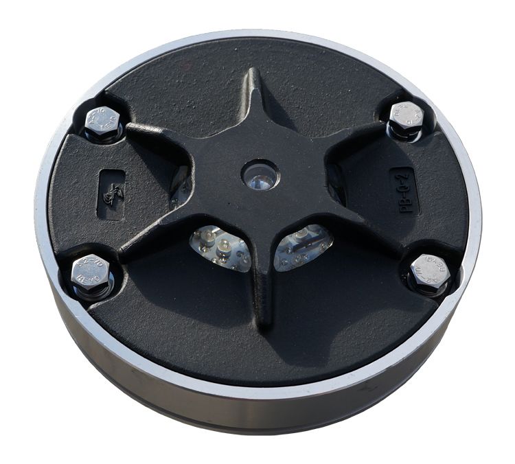

Вот такие подземные огни зоны TLOF для вертолетной площадки производства Китай разобрал и посмотрел вчера. Ценник в 1/2 от правильных сертифицированных. Форма похожа на настоящую, но оптика полное гуано, вернее отсутствует полностью, плюс отсутствие возможности регулировки яркости. Как этим пользоваться не понятно. Похоже, что придется опять психануть и сделать нормальные огни  😉

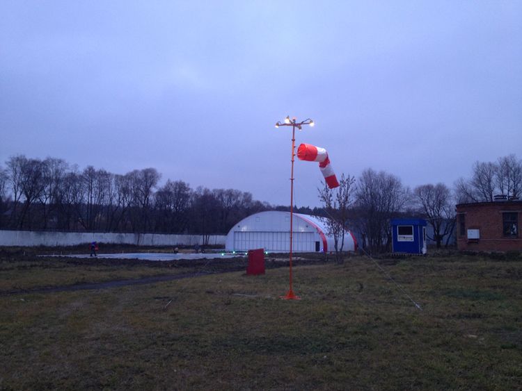

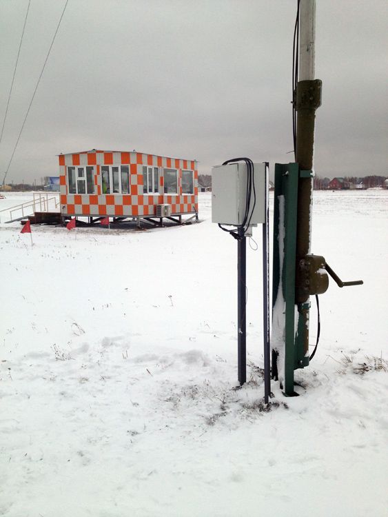

Вчерашний монтаж С7
Площадка
Ветроуказатель
Электрооборудование (два правых щита)
