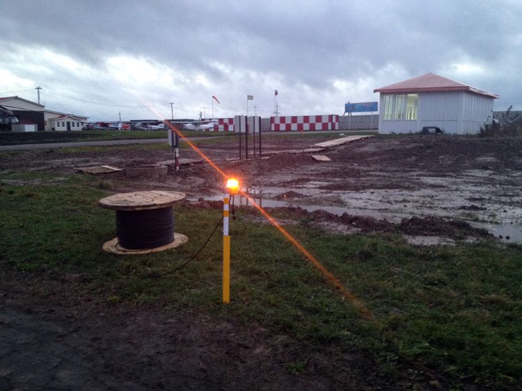

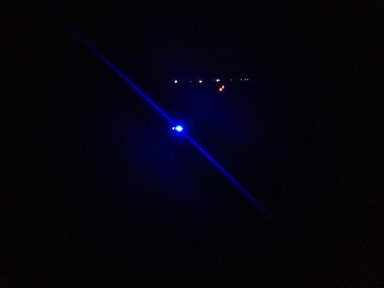

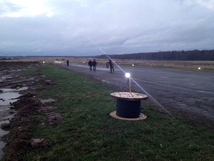

После обеда разметили полосу и начали раскатывать кабель, подключая огни. В последний раз Олег включил огни, которые он изготовил самостоятельно, для сравнения старого и нового света. Я сам в первый раз увидел синие огни перрона на улице, а не в помещении. Перед этим позвонил Тимур с Орловки, описывая свои ощущения от только что установленных перронных огней на своём аэродроме. Выглядит потрясающе  😀 Полосу с рулежками и перронами с воздуха теперь невозможно перепутать с чем либо ещё.
Персонал обучен, монтаж двигается. Ещё один аэродром будет светлым.

Только что вернулся с аэродрома. ССО от Шаповалова и Ко, нечто, на что хочется и хочется смотреть и не только ночью, даже днем огни не выключаем. Мне нравились мои огни, но они лишь выполняли возложенную на них функцию и включались по мере необходимости, а новые огни, точнее ССО - самое настоящее украшение аэродрома!
Фото выложу после полной установки огней, пока еще не все установили.
Справедливости ради надо отметить, что все приехало в фирменной упаковке, в коробочках, пакетиках, качественные метизы, герметичные и удобные в сборке разъемы, в комплекте ССО специальный инструмент для монтажа и сборки. В общем - КЛАСС!
Спасибо, Дима, и всем кто делает нашу АОН краше!

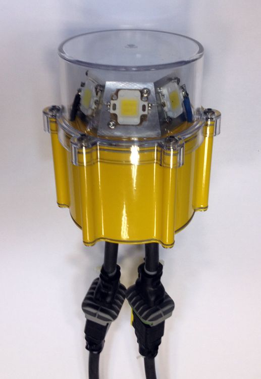

Сделал вертодромный маяк на 120Вт. Отбивает букву "H", согласно требованиям ИКАО, тома 14 приложения 2 , Вертодромы. В субботу планирую поставить в Кудиново для тестирования. Видео не может передать всей его мощности. Блок управления под него только разрабатывается, но будет готов довольно быстро.

Нет. Чем лучше охлаждение, тем дольше ресурс. Лампа 120 Вт интегрально всего 5Вт (при отстукивании "Н" морзянкой пульсами 20мс) и почти не греется. Работать будет почти вечно.
