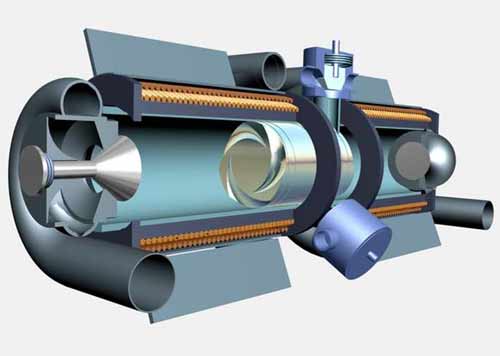

Авторы, предлагающие подобные двигатели, очень подробно всегда описывают как будут двигаться газы, что на что будет давить но почему то всегда обходят стороной работу электромагнитных   систем, которые преобразуют механическую работу в электричество, а ведь на все это есть четкие формулу позволяющие рассчитать и силы и габариты и токи и мощности, и в отличии от расчетов рабочего процесса двигателя эти расчеты абсолютно точны. По всей видимости это связано с тем что подобные проекты предлагаются обычно двигателистами а не электротехниками.
Я тоже не электротехник, но знаю что токи в катушках пропорциональны скорости изменения магнитного потока, то есть скорости движения поршня.
Таким образом в начальный момент рабочего хода  при малой скорости поршня магнитная система практически не оказывает сопротивления движению поршя и не снимает с него мощность что не есть хорошо,
да и размеры магнитной системы требуемой для съема реальных мощностей и наоборот обеспечения  приложения силы к поршню со стороны магнитной системы могут оказаться несопоставимыми по размеру с самим двигателем,
поэтому прежде чем обсуждать продобные проекты неплохо бы приложить расчет этого выполненный квалифицированным электротехником, а там уж видно будет

как то непонятно с продувкой. выпустил газы- ясно, но надо же и продуть цилиндр. конечно может это описательный проект, и все подробности авторы держат при себе, но слова про вакуум всасывающий воздух предполагают отсутствие наддува.
и вращение поршня... для нагрева трением, что ли? :) да ну, это наверное проект школьников каких нибудь.
     Да, этот проект совсем сырой и плохо продуманный. Чего стоит только идея вращения поршня за счет профилированных проточек на поршне при истечении газа из цилиндра. Чувствуется виртуальный подход к мечте. С присвоением титула "школьников" согласен.
